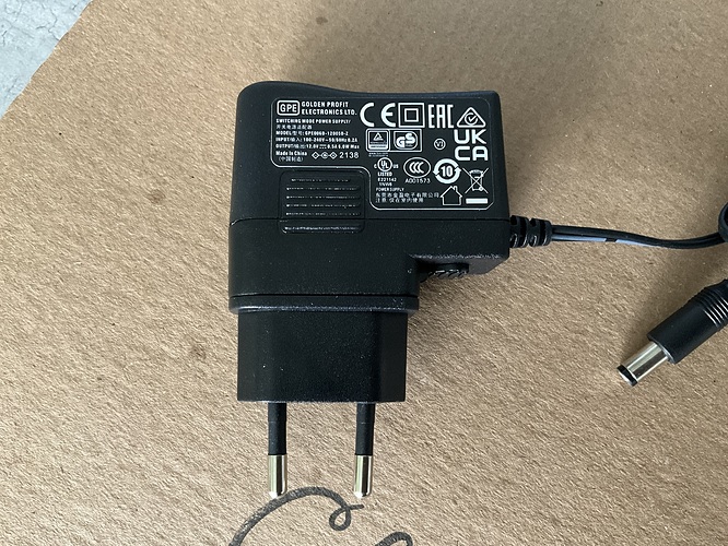

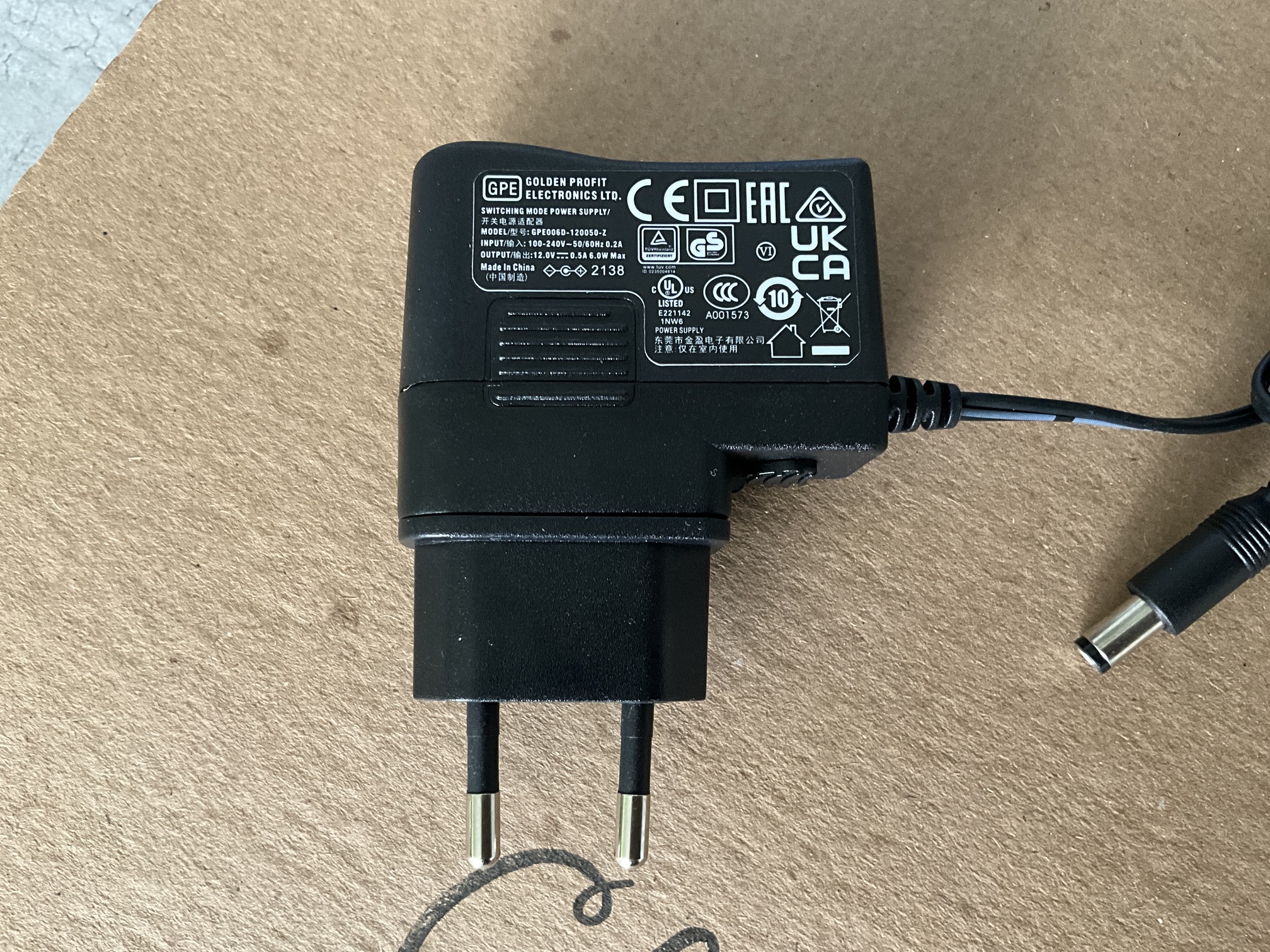

подскажите пожалуста , уместна ли смена штатного 12ти вольтового блока питания на иной , ну если , да, то какой будет оптимальным
Проигрыватель Thorens TD 1500
Многие могут мне возразить, но я убежден что торена не будет совсем уж фуфло пихать в комплект. Так что не морочьте себе голову и наслаждайтесь
Да, имеет смысл поменять на хороший, с достаточно мощным трансформатором; практически всегда результат очень слышимый в лучшую сторону.
Здравствуйте, спасибо , даже с учетом того, что фоно отдельно питается , в данном случае только моторчик ?
Да, даже в этом случае ) В принципе мотор можно представить в виде эквивалентной схемы с ёмкостями, индуктивностями и сопротивлениями. Значит и питание этой “схемы” важно для звука :wink:
Тем более что всё влияет друг на друга в аудиосистеме. За каким то столиком уже обсуждали этот вопрос, не помню где.
Может быть будет несколько рекомендаций ,на что обратить внимание ?
Штатный блок питания выдаёт постоянное напряжение или переменное?
Это уже постоянное напряжение, и скорее всего импульсный блок питания, что не есть хорошо. Поищите хороший линейный блок питания помощнее. Самый простой и дешёвый вариант в Чипе и Дипе есть БПС 12-1 (штекер 5.5х2.5, В), Блок питания стабилизированный, 12В,0.7А,8.4Вт (адаптер), Электрон-Комплекс | купить в розницу и оптом
либо здесь его продают
Продам ЛБП БПС6-1, БПС12-1, Meanwell GST90
Минвэл подойдет ?
