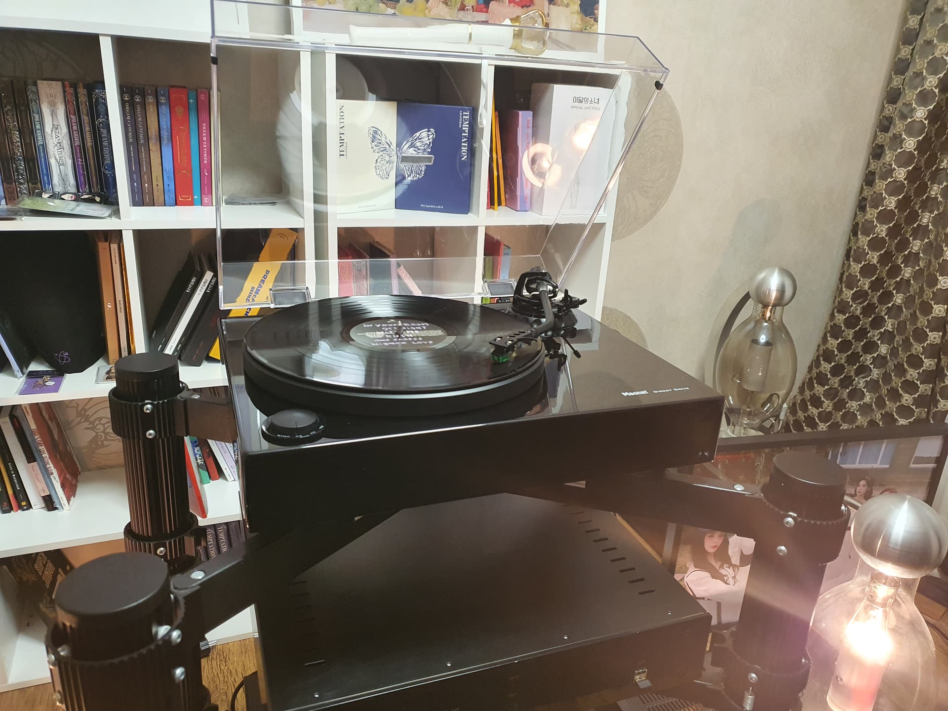

Ну, вообщем сильно не материтесь, но вот такую подругу я себе отхватил…
Magnat MTT 990.
Прям сходу обыграть Audio-technica AT-LP120 удалось. Несмотря на то, что оба аппарата комплектуются одинаковыми (нулёвыми) головками AT95, Magnat выдал более прозрачное, детальное и динамичное звучание. Не знаю, уж, в чем там дело… В тонарме, столе или в том, что я вертушку Силтеком подключил вместо тех стоковых недокабелей, которыми комплектуется LP-120 и которые запаяны прямо в корпусе. Но разница однозначная… А я уж думал, что эта головка только так и может звучать: мутно, жирно и скучно. Но буду её менять первым делом…
А так выбрал аппарат из-за 10 кг веса, отсутствия фонокорректора встроенного, всевозможной настройки тонарма (и по высоте тоже), большого количество головок, которые можно попробовать… Да и сама фирма Magnat мне нравится. Вроде делают недорогие вещи, но звук и какая-то привлекательность в них есть. Не очередной дешёвый бездушный продукт.
Так что для начала, для экспериментов подойдет, я думаю. Надо понять насколько захватит меня эта тема или всё-таки отпустит.
