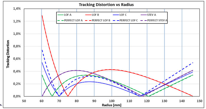

В этом году представили решение уравнений для настройки Lofgren C.
На картинке все графики построены для эф.длины 12" (309мм), кроме одного - синий прерывистый для 9" (233мм)
Т.е. сегодня 9ку можно настроить так, что практически по всей пластинке будет не более чем у 12" )..
Ну и для сравнения, синий сплошной - это Лофгрен С 12", а синий прерывистый - Лофгрен С 9".
P/S/ Так-то я сам за 12" конечно. 9 не рассматривал никогда, кроме кузьмы 4р. Если можно брать 12, то смысла в 9 нет как бы. Но не взялся бы разницу в темную определять..
Если это те же искажения (вероятно это разное, но искажения есть искажегния), где мс выше 8кГц улетают в цифры порядка 10-20%, то вообще забавно выходит :nerd_face:

А в слышимости 0,2% искажения, вызванного угловой ошибкой. Плюс они будут только на части пластинки, на остальной разницы, вызванной разной угловой ошибкой, не будет.
Но такую же ошибку вызывает просто разница из-за разброса допусков при сборке картриджей. Которые при этом считаются одинаковыми…:slight_smile:

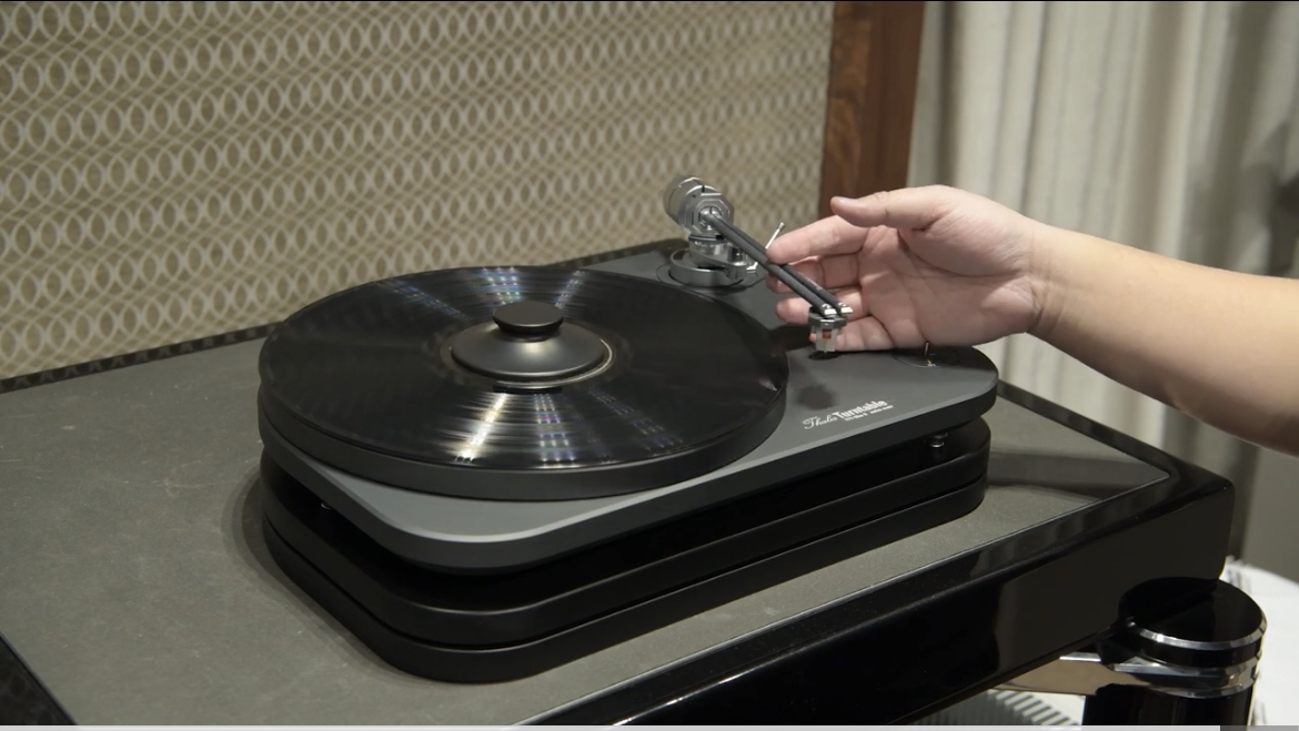

Ну и смущает, что за сам тонарм надо хватать. Не так удобно целить в треки дальше середины)
Сорри, не понял. Поясни. Плиз.
Ну у шелла хваталки нет же. Забыл как она называется)
Вот так вижу во всех роликах с ним работают:
