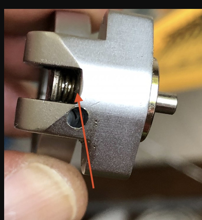

Там нет пружины под поршнем.
Их несколько видов армлифтов у сме. У вас на крышке 3 винта или 2?
  1. Есть пружина. Рычаг когда снимаешь - видно.
Под поршнем то есть снизу и не должно быть.
3 винт нужен для создания вакуума, это делали при производстве.
И его СМЕ считал не обслуживаемым. Там поршень напрессован на вал. И сложно снимается.
Есть более поздний, который уже сделали “ремонтопригодным”

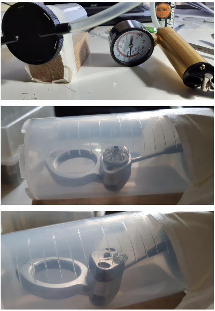

В этих “вакуумных” надо хорошо воздух выпускать, он чем больше вязкость, тем хуже выходит. По сути это сводится к добавлению жидкости после цикла опусканий-подниманий…

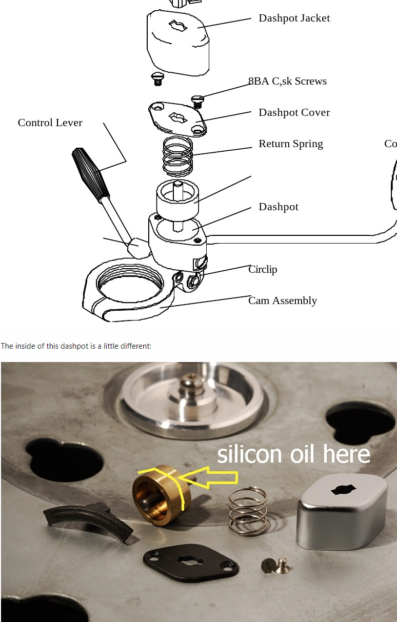

Вот тема:
Вот у меня именно такой. Ок. Работает и ладно :grinning:
Да. Именно так и делал.
Что вы подразумеваете под валом? Штифт, который проходит через поршень? Так они единое целое там, снимаются вместе. А та часть, которая относится к рычагу - она подвижная, нет там запрессовки. Конструкция не такая уж и герметичная в целом, сложно считать ее необслуживаемой… Рычаг вынимается если надо, фиксирующую пружинную шайбу снять надо.

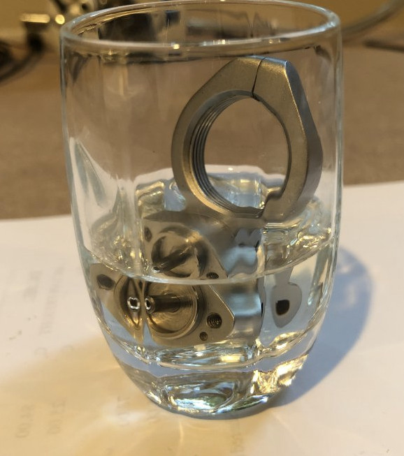

Без предварительной качественной и полной очистки я бы делать этого не стал…
Безусловно. Имеется ввиду полная заправка чистой жидкости после полного удаления старой. Под поршнем будут пузырьки воздуха. Их надо выпустить.
Или у меня другая конструкция или кто то модифицировал, нарукоблудил.
Чел под ником tnsilver, с фотками и точно как у меня лифтом, обьяснил как ремонтировал.
Я именно так и делал. :roll_eyes:
Да, я имел ввиду штифт. Когда писал, мысль, видимо, виляла )
Вы имеете ввиду эту пружину?
просто чтоб небыло путаницы. “Нет под поршнем” имеется ввиду - под поршнем в самой камере.
Используют насос для стравливания воздуха с автомобильных тормозов: :slight_smile:
@nod62 Простоя чего за воздух спрашивал. У вас вязкость 1000к, а они 300к используют. И пишут что медленно опускает. С миллионом воздух вообще наверное трудно выгнать.
Такую конструкцию как выше на фото - только промывать, потом заполнять и муторно “прокачивать”. Вязкость можно подбирать, но надо понимать, что каждый раз нужно будет начинать с промывки до чистого состояния, если вдруг не подошло…

Еще стоить отметить что если промывка используется со всяким спиртами и другими агрессивными к силикону жидкостями, то ее стоит хорошо высушить перед заполнением силиконом, иначе оставшаяся промывка его повредит.
“Повезло”, что сказать…
Обычным или изопропиловым спиртом силикон не отмыть, а хорошая смывка улетучивается очень быстро, тут может быть даже проблема в том, что слишком быстро - не успеваешь убрать растворенное.
