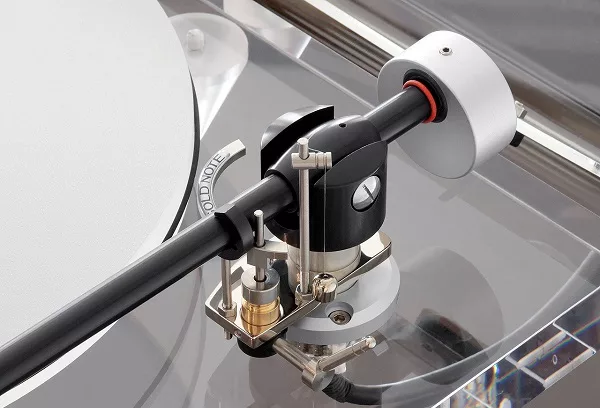

Вот например Gold Note - пример арма, который вообще ставить не хочется из-за их микролифтов…
Лифт там средний, но это не главная уж точно проблема этих тонармов - уже несколько раз после трех-четырех лет использования приходилось настраивать подшипники поворотного узла, отвечающие за движение вверх-вниз - разбалтывались. Плюс странно работающий антискейтинг - были случаи, когда при формально вписывавшемся в параметре картридже и нормальной резонансной частоте в 9 Гц (про выставление по уровню уже и не говорю) приходилось увеличивать вес груза чтобы получить нормальную настройку. Хотя при всех этих косяках тонарм неплох по звуку для своего сегмента…
Только это и дает ему шанс. Но стойкое ощущение гаражного изготовления от общения с ним остается, да…
