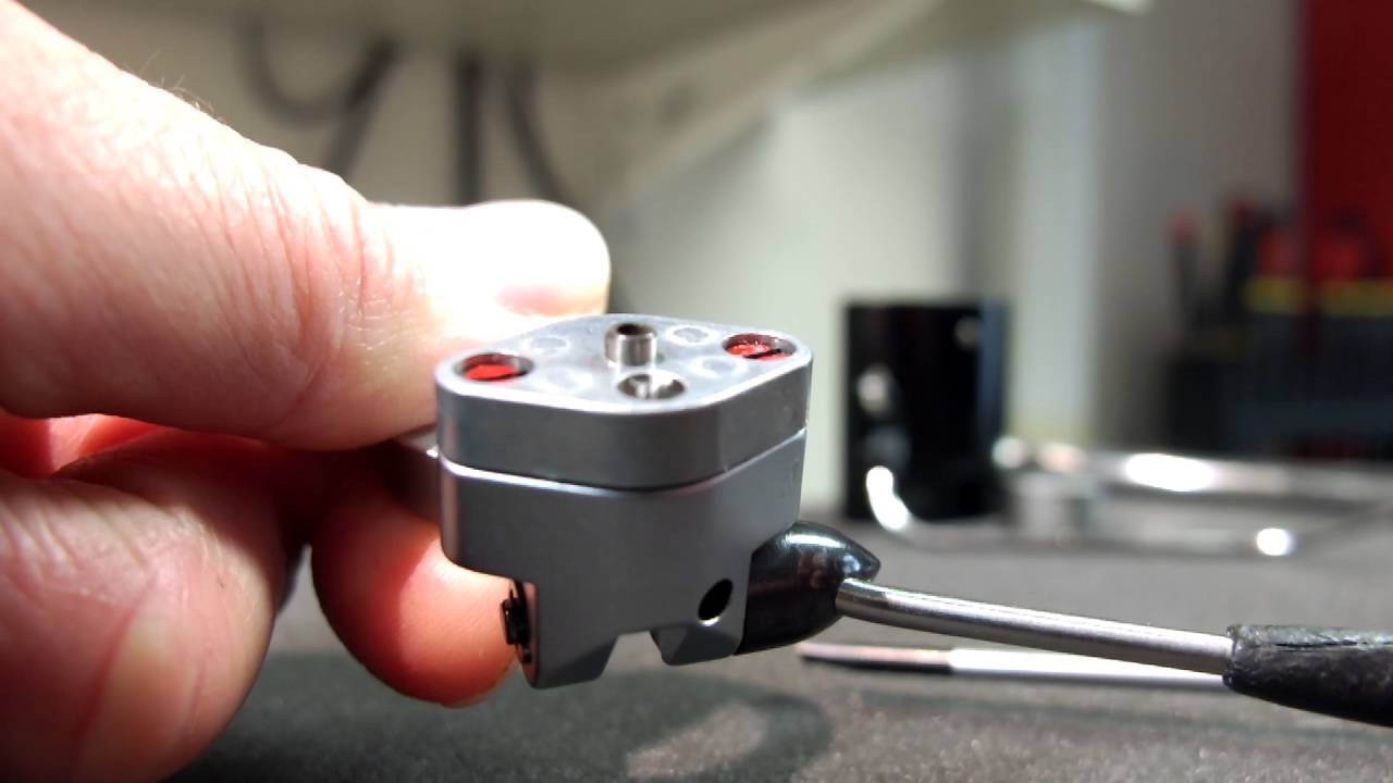

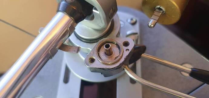

Но поршень всеравно не вытаскивается(
Ладно, буду аккуратно опускать, уже привык.
рычаг не падает, и не должен
вот человек, видимо, тоже не смог вытащить. Старую смазку убирал в банке с растворителем в УЗ ванне.
Возможно какая-то небольшая ступенька от выработки или бортик из засохшего наполнителя. Это точно не тот случай, который не поддается разборке. Можно взять удалитель силикона (у меня обычно Kudo), пробрызгать, подождать и вытащить аккуратно пассатижами.
Подобрать коническую пружину тоже есть шансы. Я находил, правда не помню что я до этого такое разобрал, что эта пружина у меня нашлась…

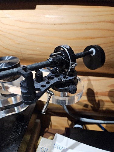

Принцип работы микролифтов один. Спусковой узел разный, от этого и рычаг ведет себя по разному. Если полетит игла в пластинку- это неисправность микролифта.
Ну не видишь и ладно, бывает.
А она полетит на хваленом тобой, хоть никогда и не то что ни слушанном, а в глаза не виданным Шредере из ролика. Не летела бы, не молились бы над рычагом в этих роликах.

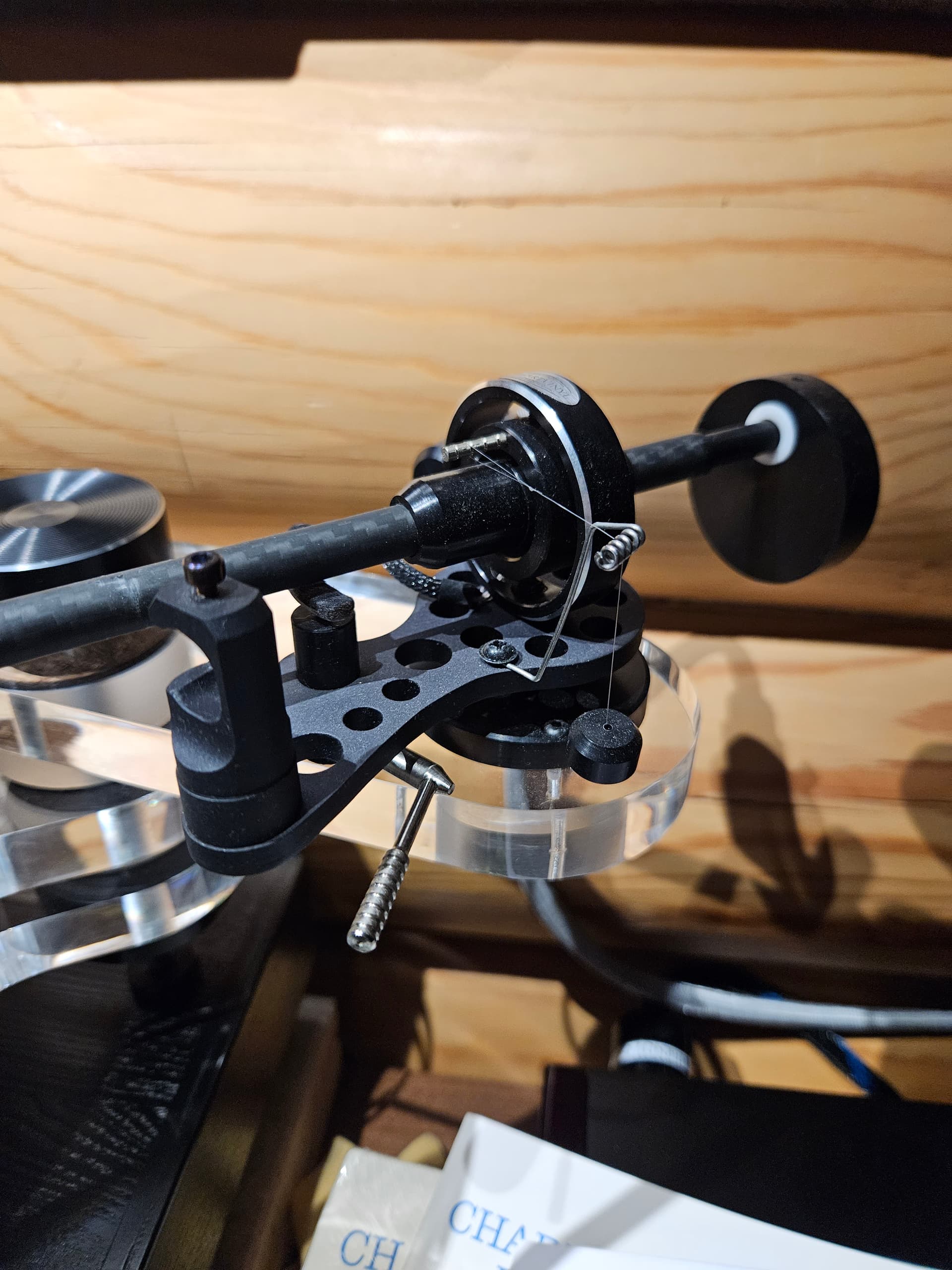

Смешно про технику конечно. Мои два рабочих стола и третий полуфабрикат остались дома из-за известных событий. Сейчас со мной четвертый. Фото, которые выше я приложил, с узлами крепления рычага, я тебе со своих тонармов делал, а не из видео.

Ну и чтоб у тебя не пустые слова, ты на схеме микролифта покажи что ты имеешь ввиду. Как и куда может упасть тонарм при исправном поршне.

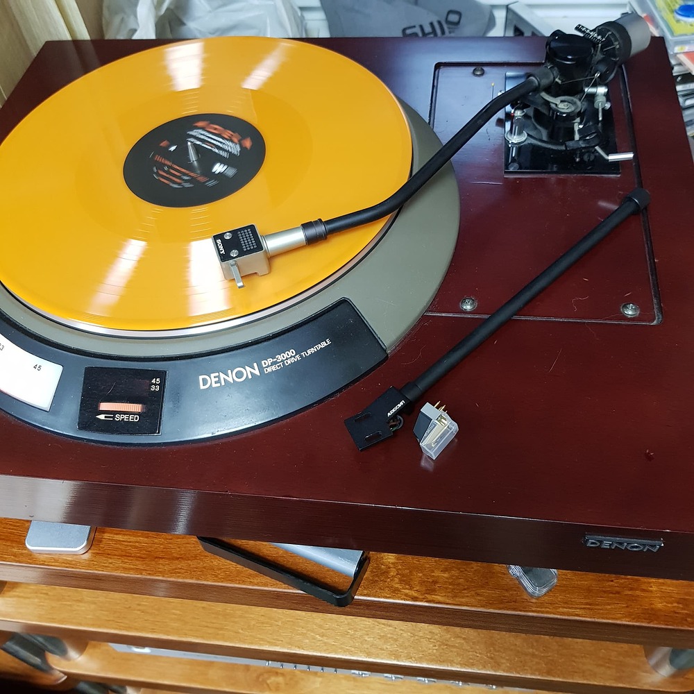

Спасибо. У меня сейчас вот такой. По аналогии с Reed 1h 12" сделан, с некотороым упрощением. Я им очень доволен. Решил второй взять такой же
Вообщем сделал…
Снял тонарм. Промыл все вэдэшкой и спиртом, продул.
Сейчас плавно опускается. Немного быстро, но уже пользоваться можно.
