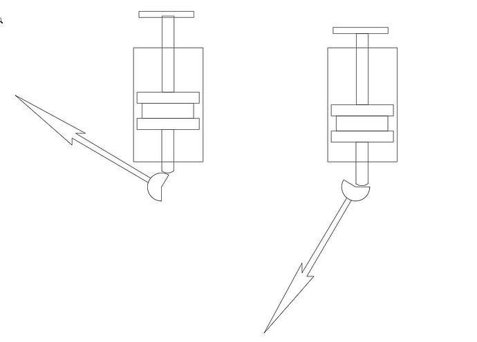

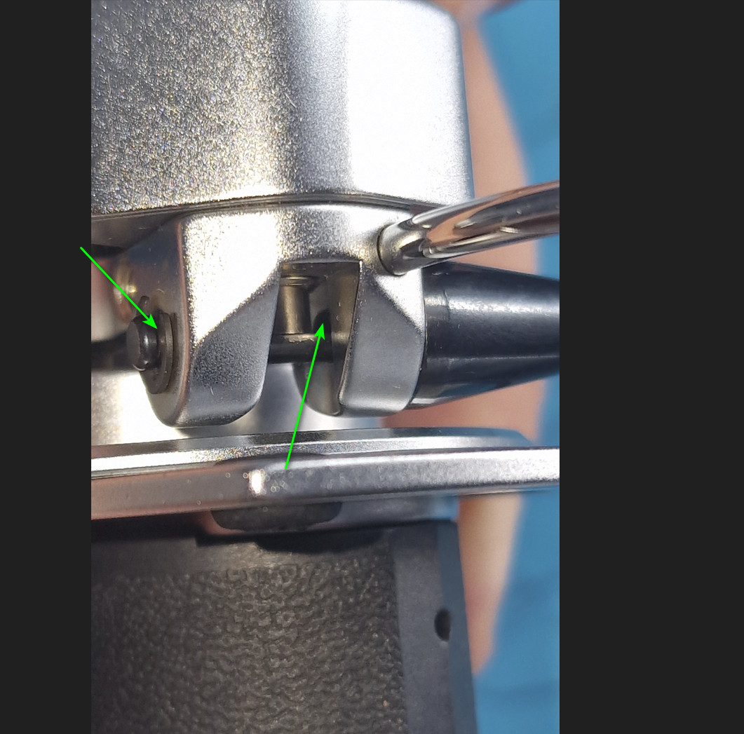

Вот условная схема:

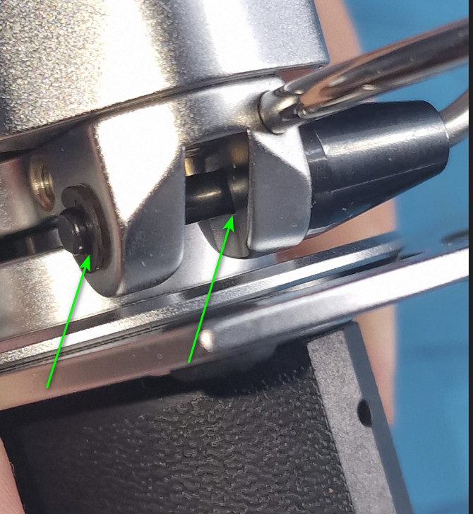

Вот на SME3012R узел крепления оси рычага:
Рычаг поднят:
Рычаг опущен:
Смазки по стрелкам нет вообще. Рычаг падает, а поршень плавно опускается.

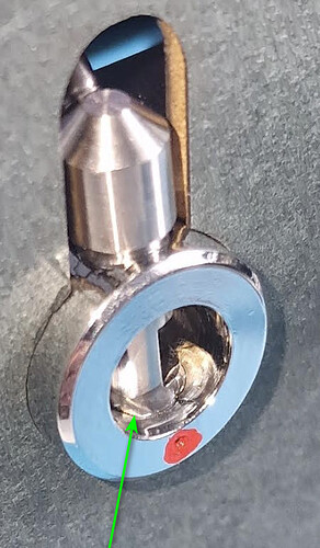

А вот узел korf ta-sf11r:
Там выступает вязкая смазка. И из-за нее рычаг медленно опускается, как и поршень. А конструкция одинаковая. Вот и весь секрет
На технаре конструкция несколько отличается.

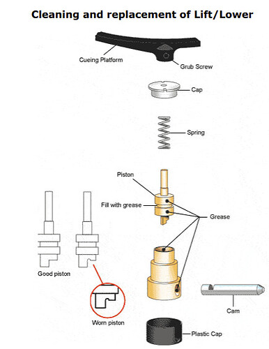

Винтики откручиваем, вынимаем пружину и поршень, промываем все смывкой для силикона, закладываем свежий силикон, собираем.
А там ее и не должно быть, если только ее не перелили слишком жидкую и она не протекла.
Ну я объясняю разницу в этом узле, из-за которой рычаг “падает” (там где нет смазки), а там где есть, плавно опускается.

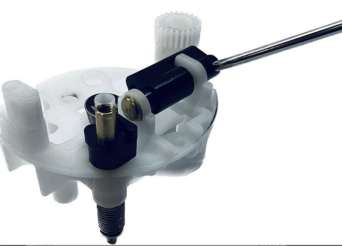

У меня поршень не получается вытощить(
Пружина под поршнем?
вот реговская схема. я думаю принцип везде один
Должна быть над поршнем под крышкой с винтами.
