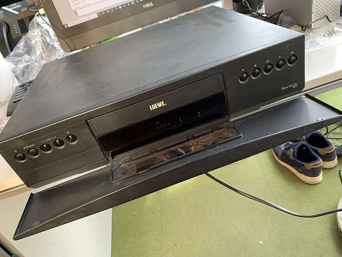

Это только начало, вот когда разыграется… Он много лет лежал и ни разу в розетку не включался. :slight_smile:
Завтра послушаю.
Честно говоря у меня от этого плеера случился культурный шок. Я такого звука не слышал не от одного цифрового источника/цапа и пр.

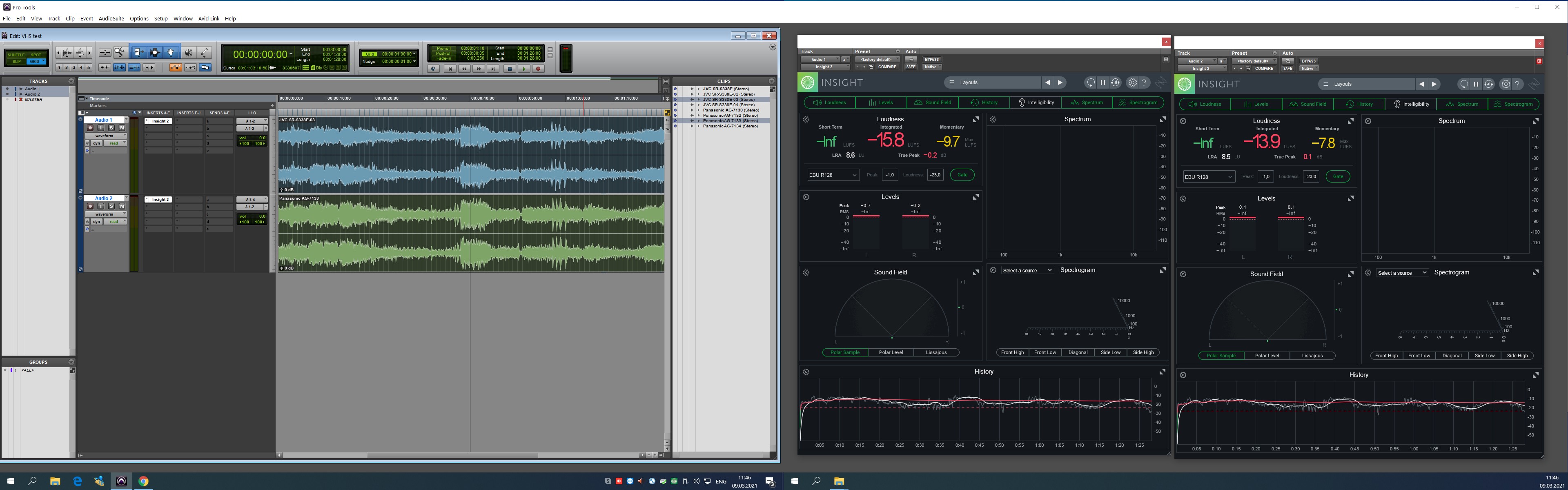

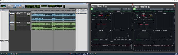

Послушал и измерил на раб. станции.
Качество в целом у обеих записей посредственное (я бы даже сказал - плохое).
На треке с JVC вообще искажения местами, похоже трекинг магнитофона глючит.
Запсиь с Panasonic заметно громче (на 2LU).
Непонятно в чём причина - возможно AD плохой, или даже неисправный.
На записи с АС на телефон я этого не слышу.
Да, самое странное - записи несинхронны, JVC играет быстрее, и значительно.
