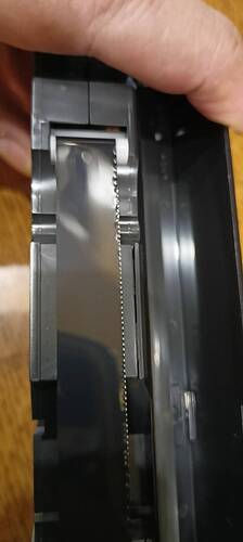

Может кто то уже встречался с такой бедой? Совершенно новая кассета. По верхней кромке появляются вот такие зазубрины. Очень похоже что их оставляют головки.
Причем не по всей длине ленты, участками. На местах с такими зазубринами лента не прописывается.

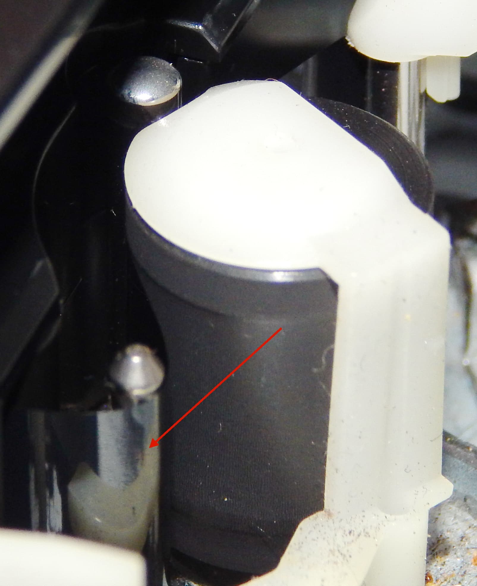

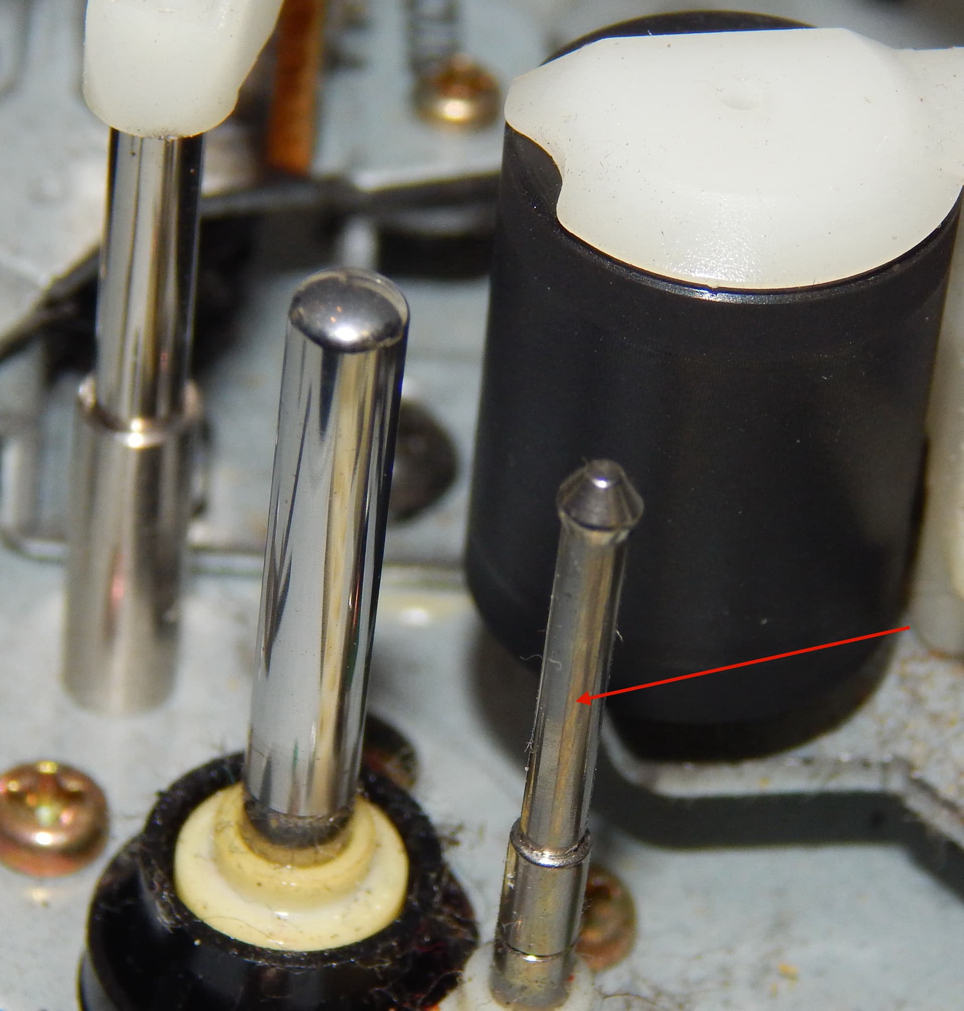

Если лента в магнитофоне на этих участках вообще не проигрывалась, то это при изготовлении брак. Верится с трудом, обычно это прижимной ролик выдавливает ленту вверх или вниз и она повреждается о бортик направляющей стойки - она после этого ролика находится. Стрелками указал на фото
Снимите крышку и визуально определите, где лента поджевывается, Заодно направляющие и ролик спиртиком протрите - я у себя так и сделал после фотографирования. :slightly_smiling_face:

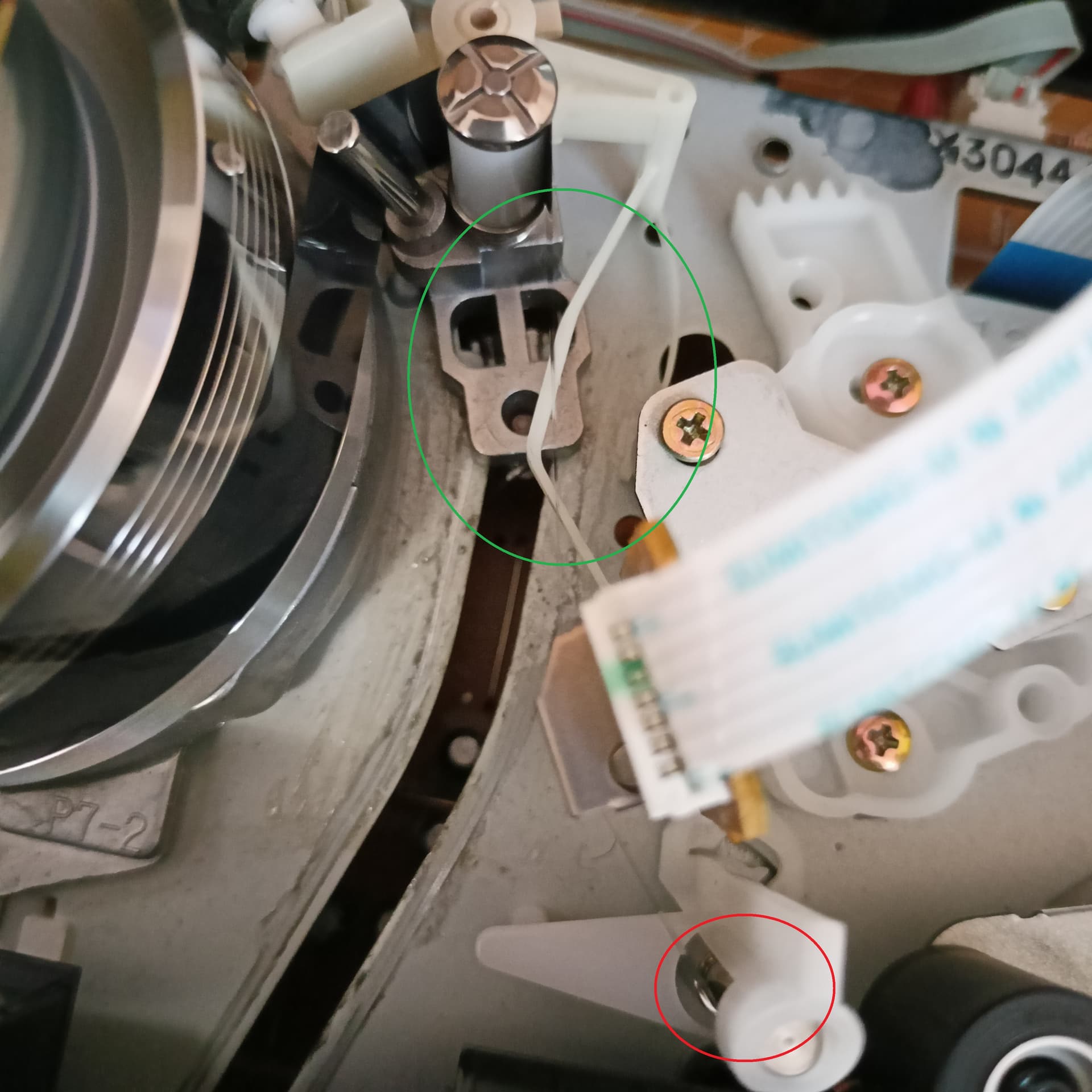

Вроде нашел причину.
У меня синхроголовка была завалена назад. Поэтому лента постепенно съезжала вверх и терлась об пластмассовую деталь которая стоит после синхроголовки (красным пометил). Лента после направляющей в верхней части шла волнами и неплотно прилегала к синхроголовке (зеленым пометил).
Отрегулировал тремя винтами головку по высоте, по азимуту и по вертикали. Сделал чтобы лента сверху плотно прилегала к головке, не шла волнами, на моно записи отрегулировал максимальный выходной уровень и максимум высоких частот. Теперь стерео записывается на любую кассету, сигнал не срывается. Но заметил другую проблему. Делаю запись на этом JVC, проигрываю на нем же- есть небольшой треск. Заметен только в паузах. Ставлю эту же кассету на Panasonic NV-HD650 - треска нет вообще, только на очень большой громкости слышен гул от переключения головок.

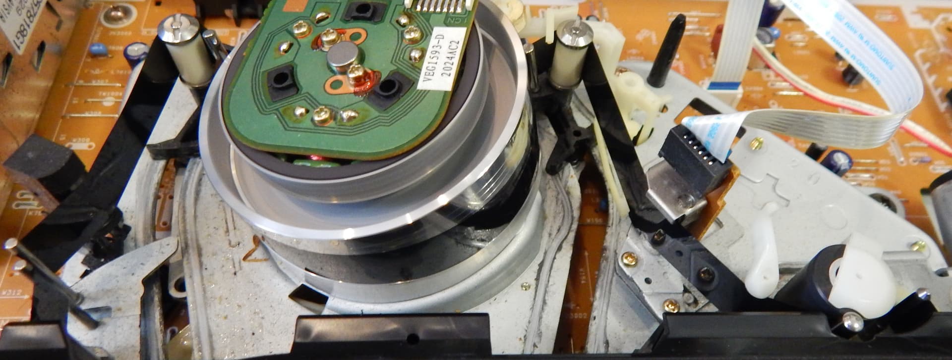

Вчера снимал блок видеоголовок. Чтобы получше посмотреть сами головки и нормально их почистить. Для этого сначала нужно было снять верхнюю плату. Потом снять бронзовую втулку, к которой эта плата крепится. Затем нужно было открутить барабан магнитный. Так вот, когда обратно собирал поставил этот барабан, повернув на 180 градусов. Ставлю кассету- стерео вообще нет. Только моно. Разобрал опять все, и только потом заметил, что на этом барабане метка есть. Собрал- стереозвук появился. Но треск никуда не пропал. Почитал немного литературы и меня осенило! На плате БВГ стоят датчики которые срабатывают от полюсов магнита! Сегодня вечером повернул эту плату немного по часовой стрелке- шум и треск пропали- тишина!!:slight_smile:
Так что дело было не в головках. Просто похоже полазили и покрутили аппарат до продажи. Сейчас отлично записывает на любую обычную видеокассету и отлично воспроизводит!
Фото из интернета и не моя модель- но БВГ такой же. Плата сверху прикручена.
