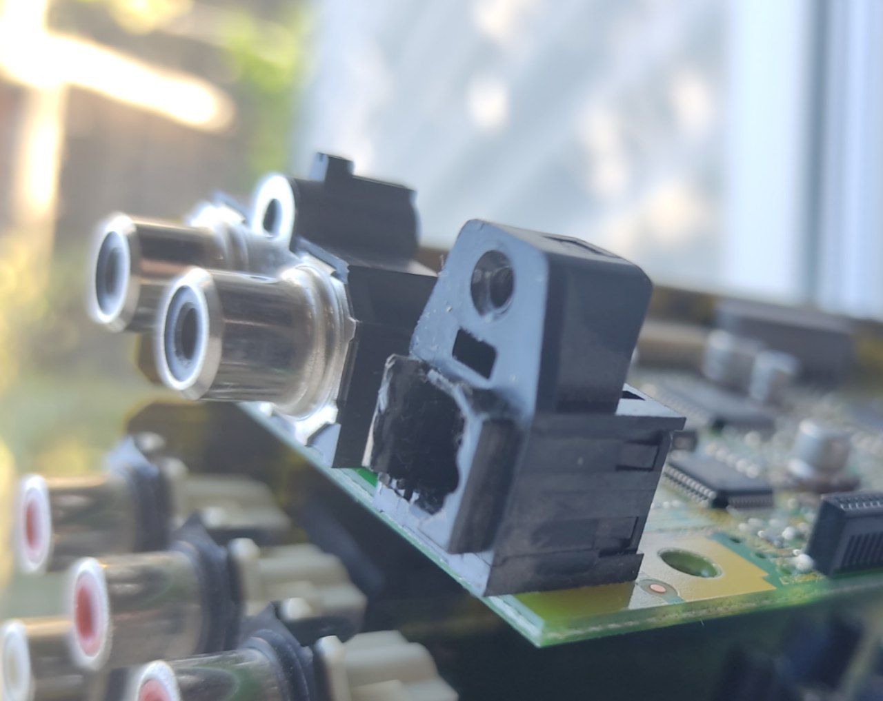

Столкнулся с проблемой. У моего брата, в пятиканальном ресивере, поломалось гнездо оптического входа. Выглядит этот ужас, приблизительно вот так:
В мастерких от ремонта, мягко отказываются, на ближайшем радиорынке разводят руками - такого в наличии не имеем, только раскурочивать доноров. Но есть один нюанс. Часть “специалистов” утаерждает, что приёмник и передатчик одинаковы, другая часть, утверждает, что это разные устройства, и нельзя выковырять передатчик и поставить его вместо приёмника
Больше склоняюсь ко второму, однако, ввиду полного отсутствия познаний в принципе работы подобных устройств с практической точки зрения, чисто эмпирически, допускаю, что светодиод передатчика и фоторезистор приёмника, могут находится не в самом этом разъёме, а на плате под ним, а непосредственно в нём, просто линза.
На этом же ресивере есть выхода, и внешне, и по базе крепления они одинаковые.
Гугл внятного ответа не дал(м.б. я не сумел правильно сформулировать вопрос). Лоты на вездесущем алиэкспрессе, так же полны сумятицы…
В конечном счёте, чтоб лишний раз не ковырять плату, или тем более не испортить её поставив неправильный разъём, хотелось бы узнать от людей, имевших практический опыт ремонта оптического входа - эти разъёмы toslink выхода/входа устроены по разному и НЕвзаимозаменяемы?
Спасибо
Гуглите сервис-мануал на рес, по перечню деталей ищете оригинал или аналоги, закупка, замена, вуаля.
Toslink вход и выход модули не взаимозаменяемы.
