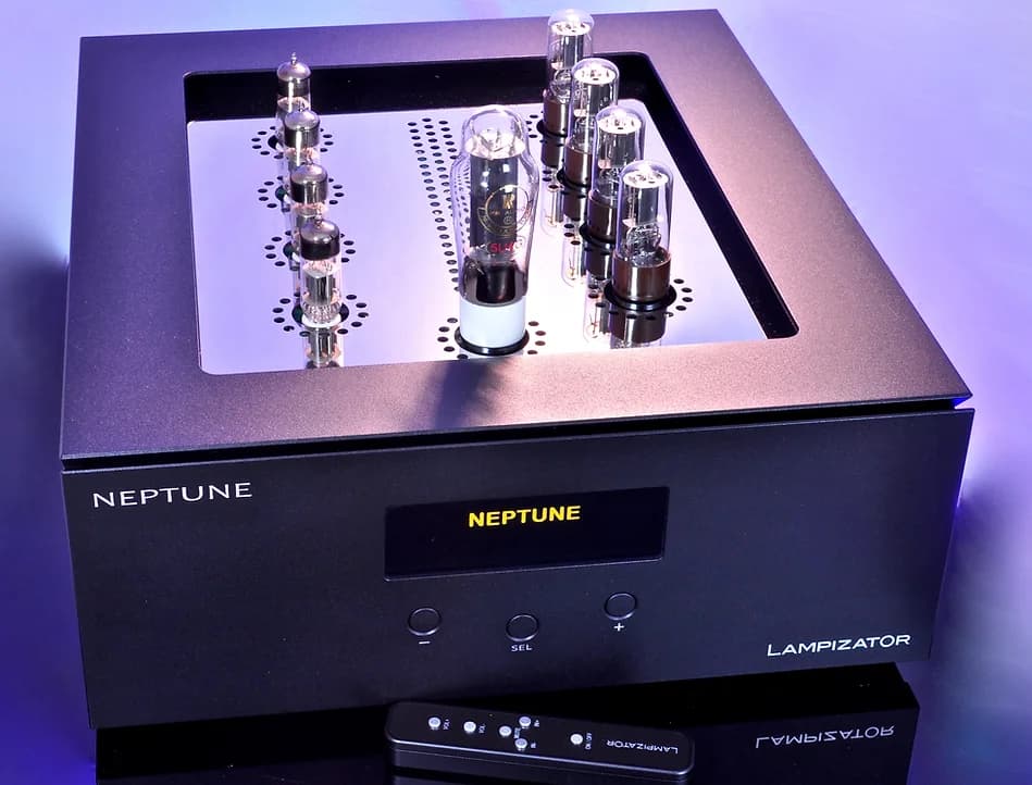

Греческий Poseidon он же древнеримский Нептун :rofl:
Это исторически. А у Лукаша это производная от Посейдона. Нептун - отдельный предусилитель.
Точно, а разве он не продается? Это по сути Посейдон без ЦАП/Фонокорректора. При чем на презентации, вроде он сам говорил, что проще докинуть 6-ку и взять с доп.функционалом, который высокого уровня.
По идее уже должен, но вот Phono MC как опция заявлена только с июня.
From June 2024 we will offer an optional preamp card with PHONO MC tube stage with one MC input and sound quality based on our copper VP-4 which was used as a base design for the NEPTUNE Preamp Phono Card. This card will be retro-fittable to the preamp.
Говорил, а теперь вот пишет другое. Имхо - лукавит ради маркетинга преда, схема то одна. Но то, что моделям дал разное название - это правильно, так меньше путаницы.
Sound wise, the stand alone NEPTUNE preamp is better than any DAC we ever made used as preamp , as well as any preamp we ever made. Also better than Poseidon used as Preamp.
Они разные. Вот из письма Лукаша :
NEPTUNE is a balanced active line stage representing the best what we are capable of.
We never had a better preamp and I hope it serves as a great line stage.
The NEPTUNE is not like Poseidon minus digital board because NEPTUNE has three triodes in series (3- stages) versus one stage in the Poseidon when used as a preamp.
Next development will be adding the VP-4 MC phono as a card inside Nerptune linestage to make a full feature preamp.

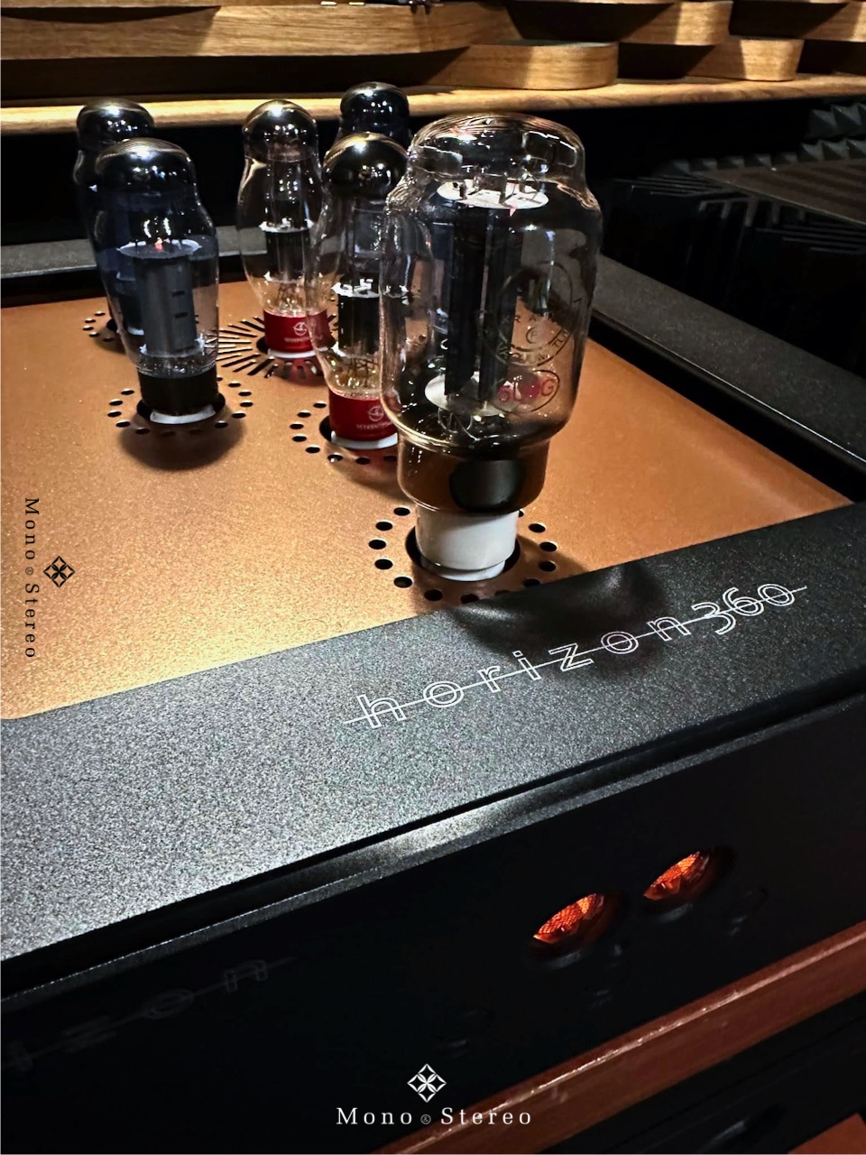

Лампи обновил Horizon - встречайте новый Horizon 360 с обновленной цифровой частью:
The list of differences versus Horizon-1:
  1. New digital engine with new circuit and new parts
  2. DSD 1024x vs 512x 1024 (not activated at the moment)
  3. Pcm 1520 vs 760 kHz (1520 not activated at the moment)
  4. Two i2s ports: HDMI and RJ45 plus a possibility of an optional third “3xBNC” i2S port. All i2S ports work without masterclock line. Just 3 signals. No need for external clocks signal - a 3-way i2S is all we need now
  5. Taiko XDMI link input port built in. You just have to order the cable
  6. Improved power transformers - 4 versus 3 before
  7. New remote control
  8. Open path for next 20 years of upgrades

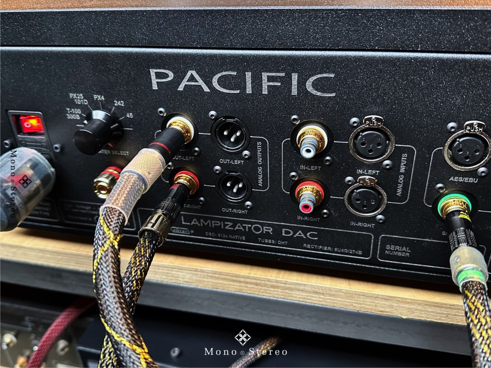

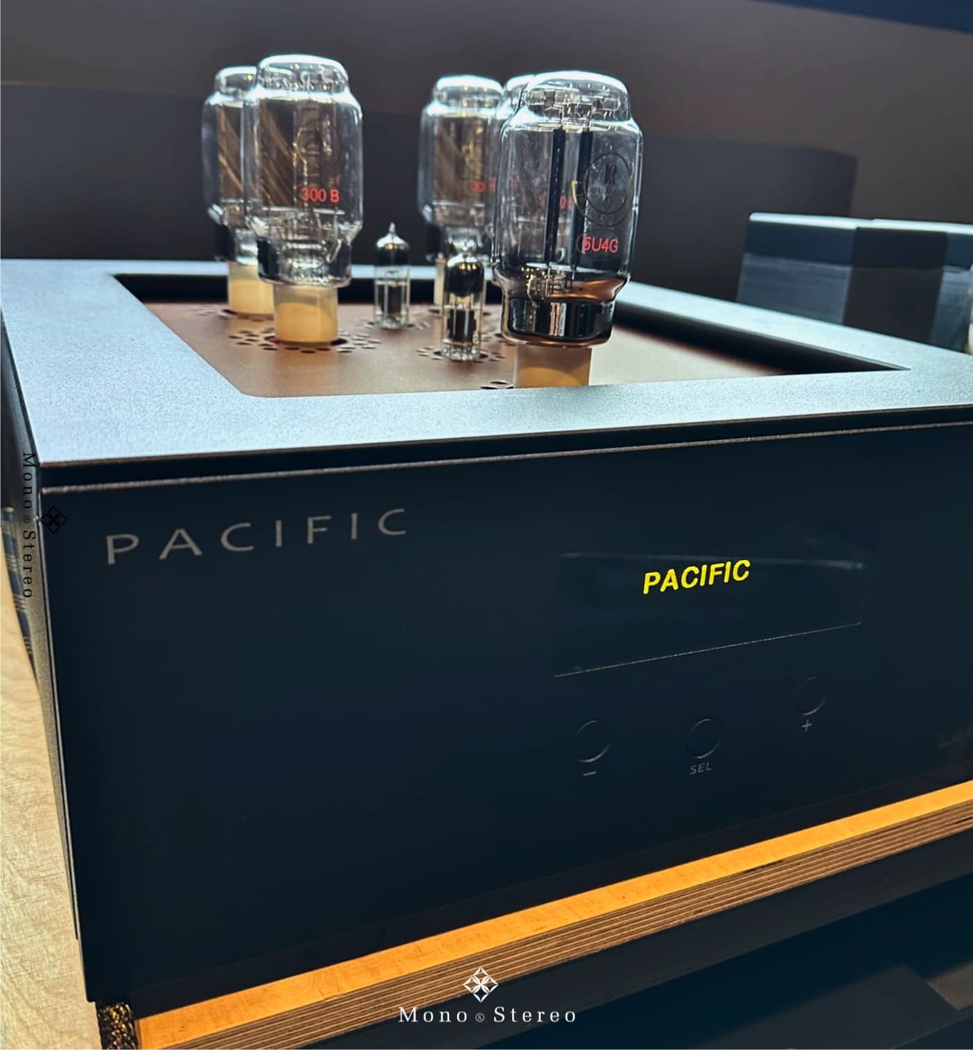

Пан Фикус решил таки не хоронить линейку топов цапов с DHT лампами и представил Lampizator Pacific 3 перенеся его снова в основной прайс-лист.
Напомню, что ранее, с выходом Engine Eleven-P он заявил, что будет либо обновлять первый Пасифик до второго за 4’000 евро, либо делать Pacific 2 с 11-P, но только под заказ и недолго, так как осталось мало корпусов для него, а заказывать новую партию таких корпусов он не намерен.
При этом, последние топ-цапы, уже существующий Horizon, затем появившийся Poseidon и недавно представленный Horizon 360 он делает в совершенно другом типе корпуса и они не с DHT лампами на выходе. Последнее, видимо, оказалось настолько важным для части фанатского сообщества, что Лукаш решил не хоронить таки Пасифик, а дать ему вторую (а по номеру третью) жизнь, изящно обойдя препятствие с корпусами, а именно - Pacific 3 теперь предлагается по сути в таком же корпусе, как и Poseidon.
И, я так понял, новый корпус, это, видимо, единственное значимое отличие Pacific 3 от Pacific 2, внутри всё то же ядро 11-P.
Да, ещё один момент - Pacific 3 теперь предлагается только в одной - максимальной - комплектации, заказать не балансную версию или без РГ теперь нельзя.
Ценник не поменялся, как стоил фулловый первый Пасифик в 2018 году 29’000 евро, так стоит теперь и Пасифик 3.
Что-то я опять задумался, может не Посейдон, может всё-таки Пасифик 3 взять :thinking:
Тут в стоке, без всяких переходников возможен tube rolling в лучших традициях DHT: лампы T-100 / 300B, PX25 / 101D, PX4, 242 и 45.
Хотя в части РГ, то есть использования цапа в качестве предусилителя Посейдон, видимо, так и остаётся лучшим из всей линейки Лампи.
