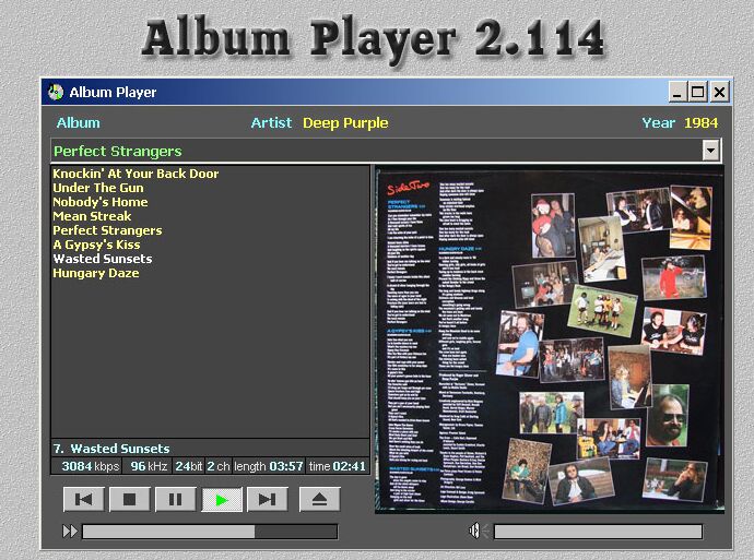

Имейте в виду, что в силу ее детальности вы услышите весь сёр из вашего USB, как тупо наводки по напряжению, так и всю цифровую грязь в самом звуке, какая она есть. Это было первое, с чем я столкнулся, включив его в свой ноутбук и (не)слегка обалдев. После подбора ноута всё пришло в порядок, но самый чистый USB выход из ноутов у макбуков, теперь я это знаю точно ))
И еще стало слышно как разные плееры по-разному играют, тот же хвалёный фубар, например, оказалось, сильно срёт в звук. Был сменен на Aplayer.
То есть этот ЦАП явно и наглядно показал источники грязи в моем тогдашнем сетапе и так же наглядно помог выбрать чистые от грязи ноутбук и софтовый плеер. Причём всё это на дешевых наушниках AKG K404.
Ну и то, как оно играет - отдельная история. Я бы сказал так: завораживающе и увлекательно. У меня тогда был Mojo, так вот OCU переиграл Mojo примерно настолько же, насколько Mojo переигрывал выход из ноутбука. То есть разгромно.
Михаил, спасибо за информацию! Кстати, не пользовались USB-изолятором и разными USB-кабелями? Есть домыслы на тему:" а ВОТ ЭТОТ КАБЕЛЬ лучше…" ?
это вот этот? Audio player Album Player 2.114 ??? Хочу скачать попробовать
Он самый.
И лучше в настройках сразу выставить чтобы он распаковывал файл в оперативку и уже из нее играл, у меня так заметно лучше.
