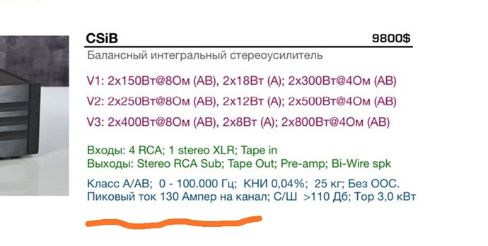

Усилители, способные удваивать мощность
это тож интегральник
вес кстати криво указан
итальянцы (голосом тарантино)
Хотелось бы знать параметры искажения,хотя ручка громкости даже когда дискотеку устраиваю никогда выше 12 часов не подымалась…
Просто дело в том, что без этих подробностей указанные цифры ничего не значат в сравнении с другими, то есть невозможно оценить разницу хотя бы по измеряемым параметрам.

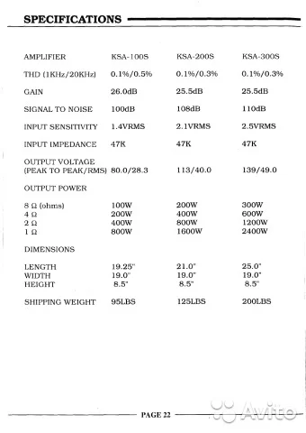

А вот если допустим усилитель по паспорту выдает 150 ватт на 8 ом и 200 ватт на 4 ома, что то мешает отформатировать это как 100 ватт на 8 ом и 200 – на 4, дабы получить искомое удвоение? :slight_smile:
Уменьшить количество транзисторов в выходном каскаде, увеличить радиаторы на них, сохранением такого же блока питания-трансформатора? - Рост габаритов усилка точно.
Тогда эта ветка станет ниочемной :upside_down_face:

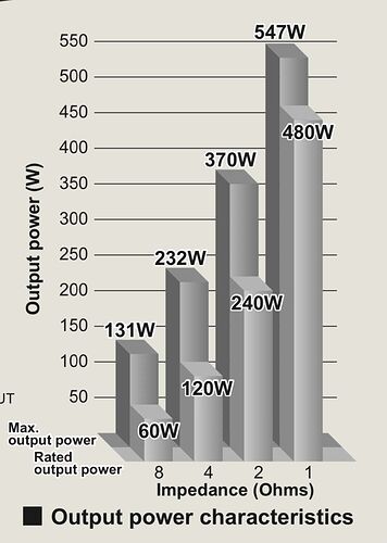

Реальное удвоение в природе невозможно, для этого выходное сопротивление УМ должно быть равно нулю, как минимум.

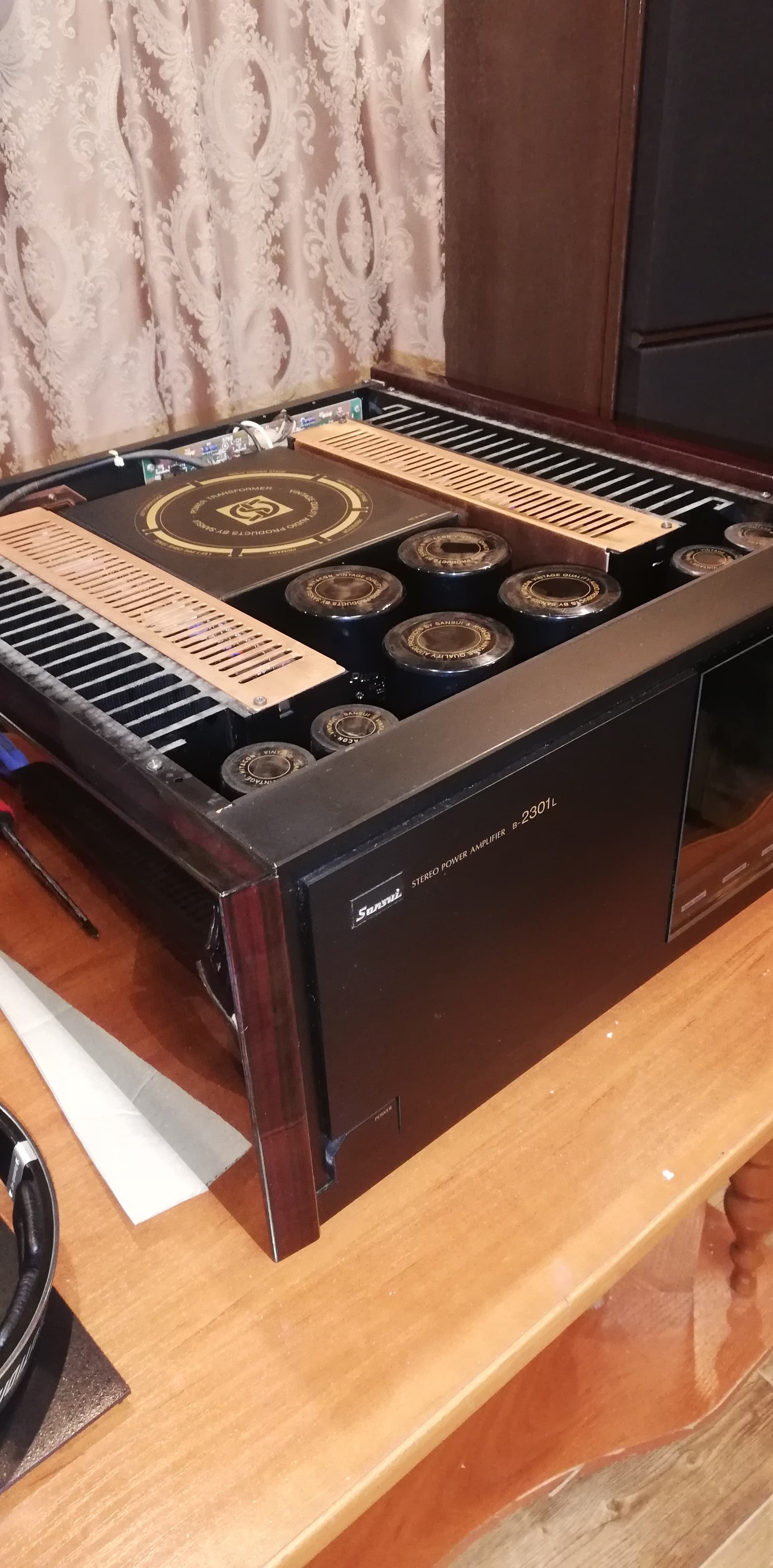

балансные вроде как все удваивают . мой монстр Sansui b 2301 L : 300 вт - 8 ом , 450 вт - 6 ом
https://audio-heritage.jp/SANSUI/amp/b-2301.html
Увы Япы даже топ с акустикой ниже 4Ом ох как не любят работать!
согласен , я на 6 ом ной (

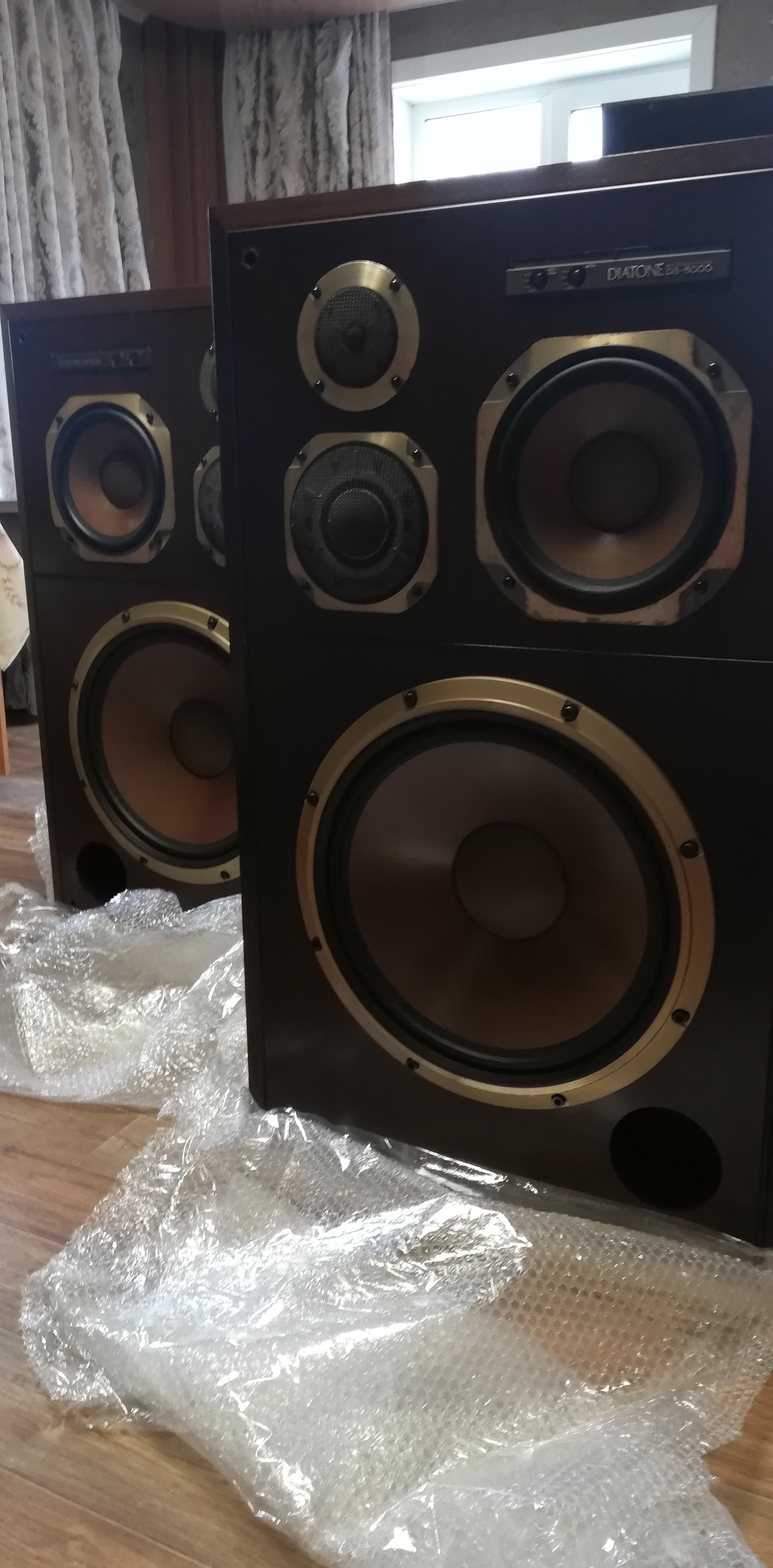

Diatone ds 5000 ) за глаза для них 450 ватт :rofl: :rofl: :rofl:
Проваливаться может и до 1Ом.
