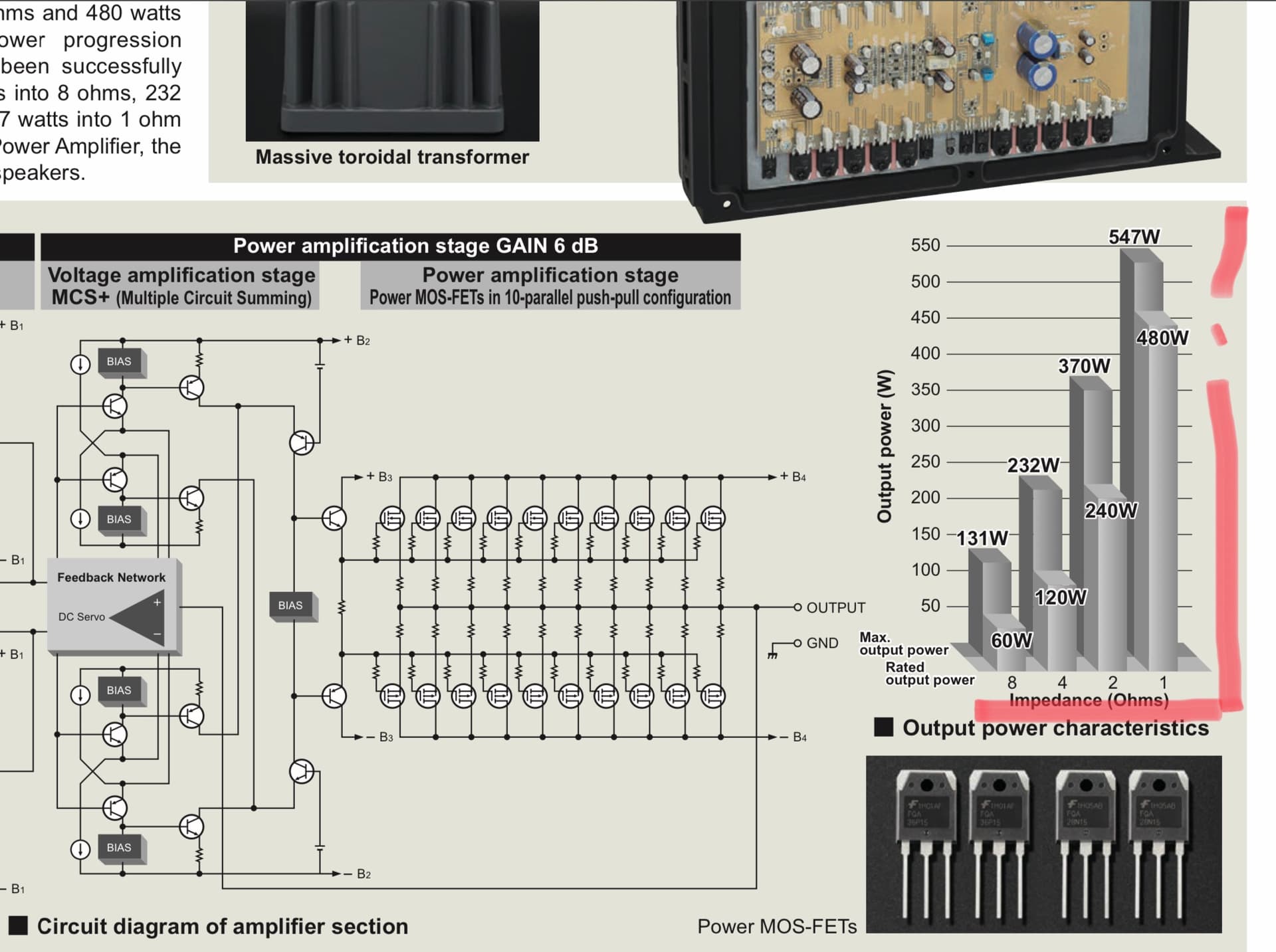

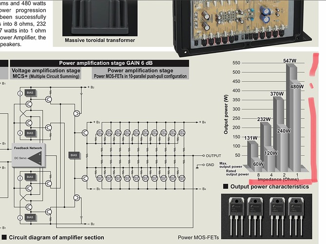

Отнюдь, просто почти никогда условия измерений не приводятся, разве что у производителей проф.оборудования.
А от этого есть весьма сильная зависимость показаний.
Это ещё ладно, но измерения чаще всего проводятся на резистивной нагрузке, к реальности отношение косвенное у этой штуки.

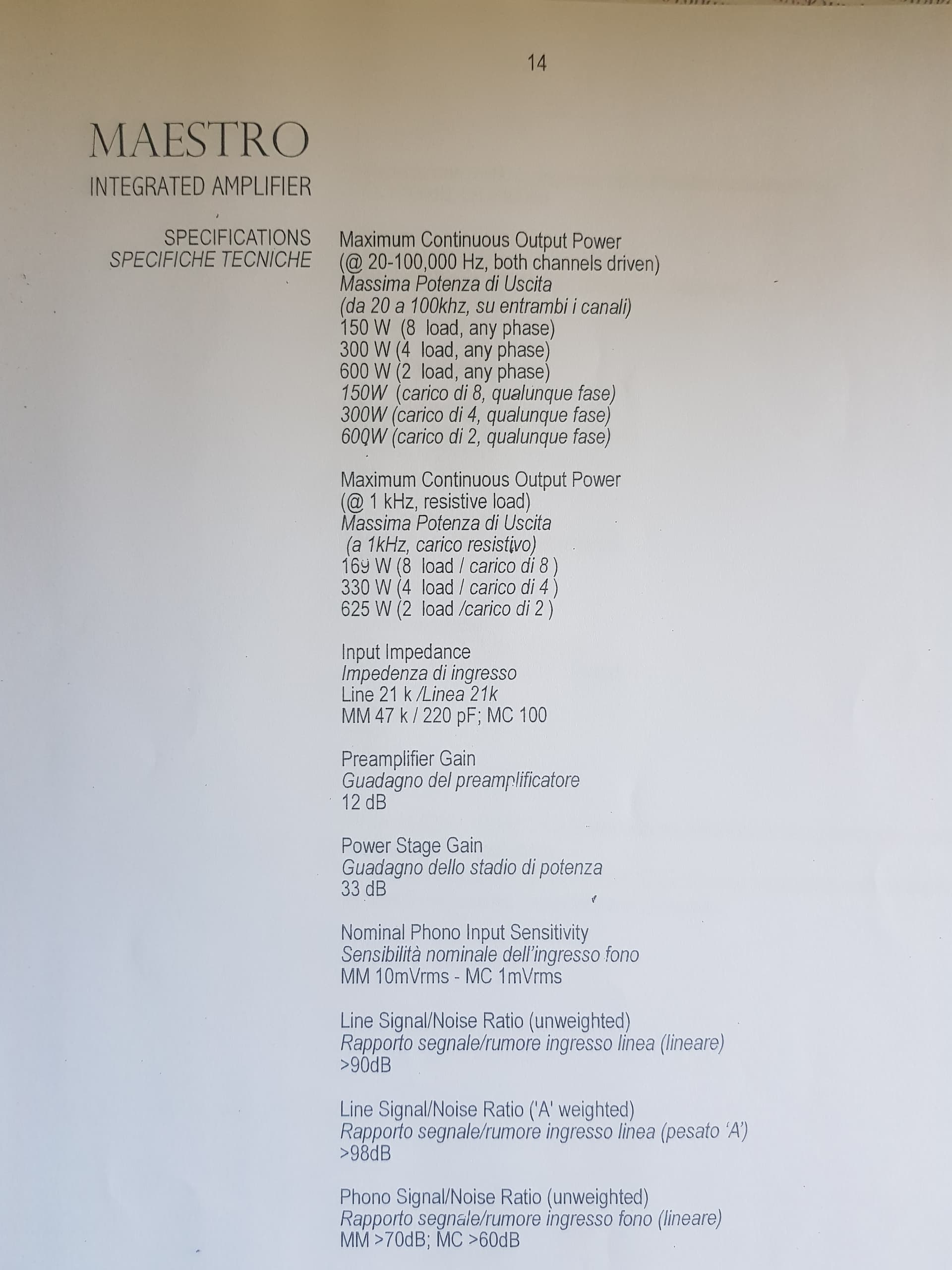

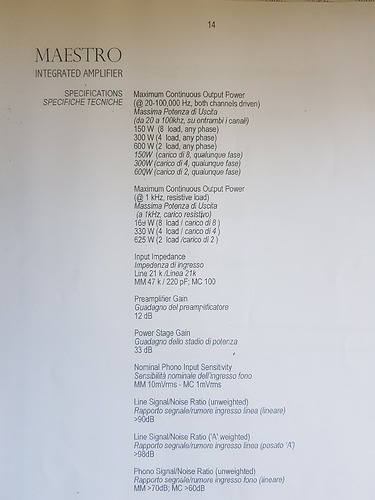

ну вот выше коллега спеки 150го маэстро выложил
там указано - нагружено два канала, полоса частот такая-то
и на одном килогерце резистивная нагрузка
чтобы это ни значило

Вот так выглядят довольно подробные спеки:
14
MAESTRO
INTEGRATED AMPLIFIER
SPECIFICATIONS
Maximum Continuous Output Power
SPECIFICHE TECNICHE
(@ 20-100,000 Hz, both channels driven)
Massima Potenza di Uscita
(da 20 a 100khz, su entrambi i canali)
150 W (8 load, any phase)
300 W (4 load, any phase)
600 W (2 load, any phase)
150W (carico di 8, qualunque fase)
300W (carico di 4, qualunque fase)
600W (carico di 2, qualunque fase)
(@ 1 kHz, resistive load)
(a 1kHz, carico resistivo)
169 W (8 load / carico di 8 )
330 W (4 load / carico di 4 )
625 W (2 load /carico di 2 )
Input Impedance
Impedenza di ingresso
Line 21 k /Linea 21k
MM 47 k / 220 pF; MC 100
Preamplifier Gain
Guadagno del preamplificatore
12 dB
Power Stage Gain
Guadagno dello stadio di potenza
33 dB
Nominal Phono Input Sensitivity
Sensibilità nominale dell’ingresso fono
MM 10mVrms - MC 1mVrms
Line Signal/Noise Ratio (unweighted)
Rapporto segnale/rumore ingresso linea (lineare)
90dB
Line Signal/Noise Ratio (‘A’ weighted)
Rapporto segnale/rumore ingresso linea (pesato ‘A’)
98dB
Phono Signal/Noise Ratio (unweighted)
Rapporto segnale/rumore ingresso fono (lineare)
MM >70dB; MC >60dB
Phono Signal/Noise Ratio (‘A’ weighted)
Rapporto segnale/rumore ingresso fono (pesato ‘A’)
MM >80dB; MC >70dB
Total Harmonic Distortion (THD)
Distorsione armonica totale
<0.01% @ 1 Vrms / 47 k / 1 kHz
Bandwidth ( 3dB)
Larghezza di banda (3dB)
1Hz-250kHz
Channel Separation (@ 1kHz, unused input shorted)
15
Separazione (a 1kHz, ingresso non utilizzato cortocircuitato)
RL >100dB; LR >100dB
Inputs
Ingressi
MM/MC Phono (PH1), Line 2/6 (Line 5 balanced)
Outputs
Uscite
Tape Out, Pre Out
Nominal voltage supply
Tensione nominale di alimentazione
115VAC / 230VAC 50/60Hz
(UK only) 240VAC 50/60Hz
Max. power consumption
Massimo assorbimento di potenza
1500 VA
Overall dimensions
Dimensioni totali
17.52" (W); 18.7" (D); 7.7" (H)
445 mm (W); 475 mm (D); 195 mm (H)
Weight
Peso
115 lbs
52 Kg

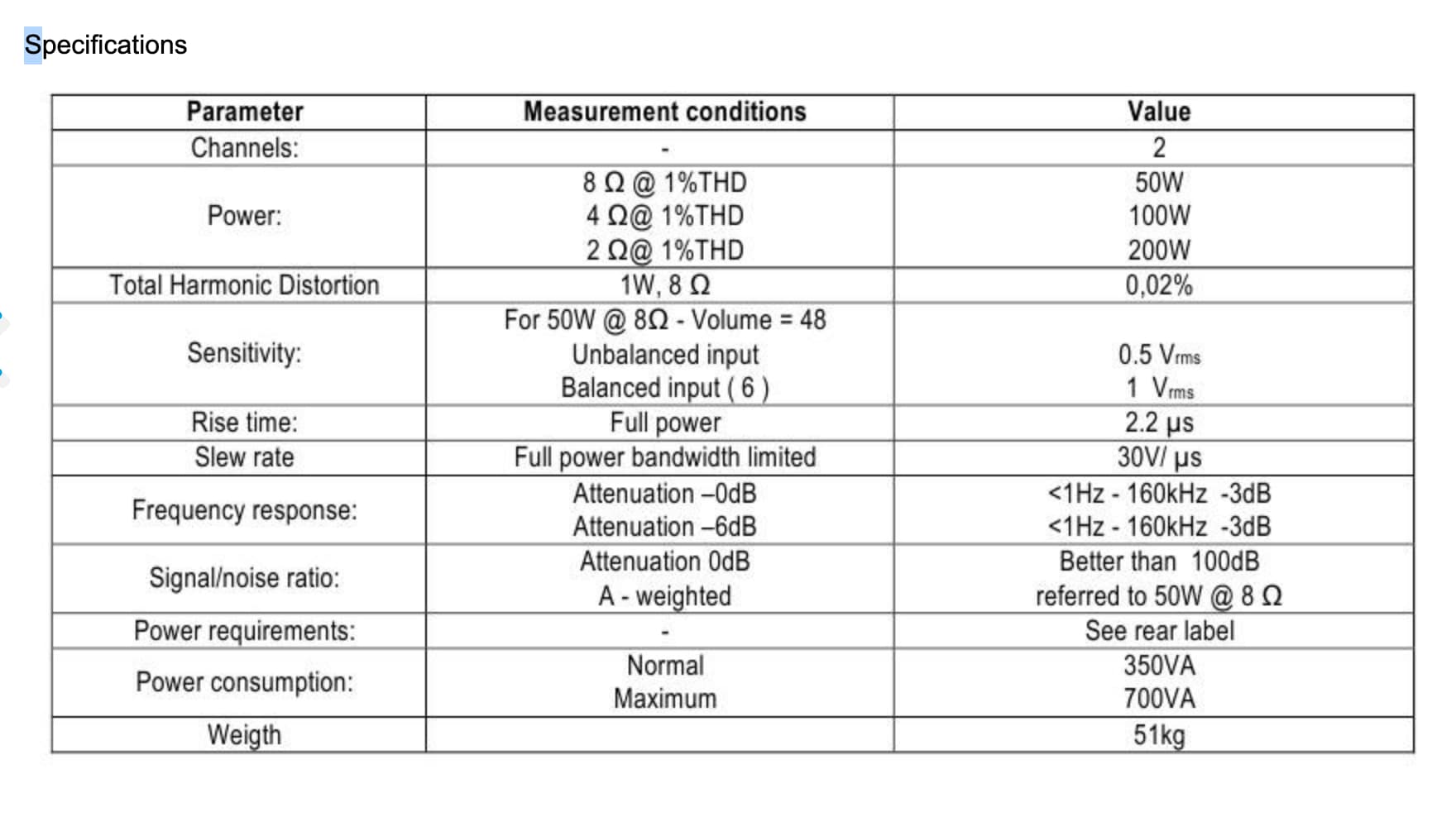

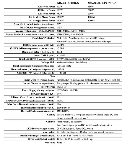

вот весь спек лист из мануала
у второго моего поциента спеки не такие подробные
Зато есть отсутствующее у интегральника выше:
Да и остальные параметры говорящие…
