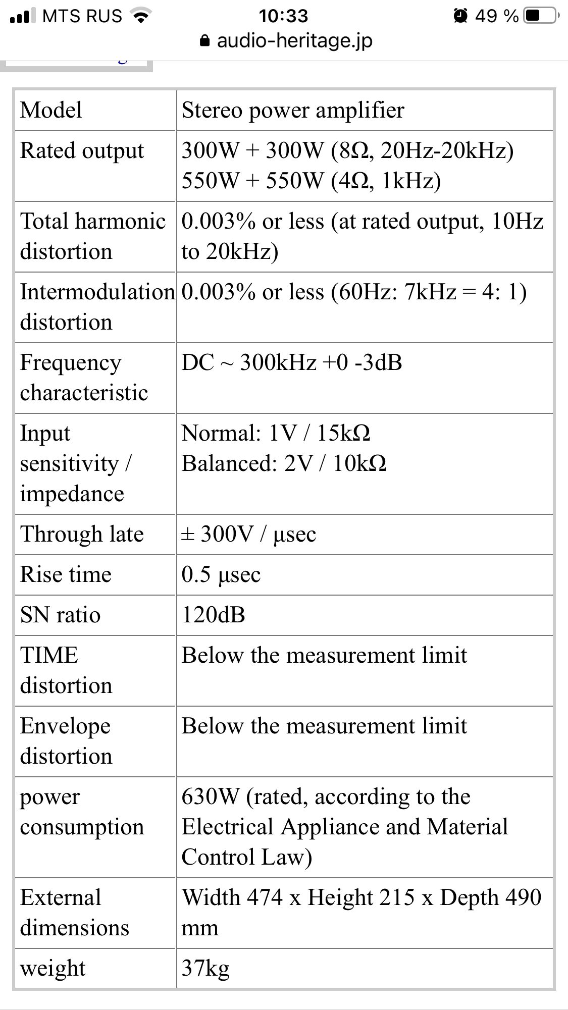

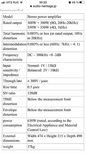

https://audio-heritage.jp/SANSUI/amp/b-2301.html
Ткните пальцем, где тут удвоение?
Четырехомная нагрузка даже не в полном диапазоне а при одном кгц указана
Вообще никак не связаны между собой эти понятия.
