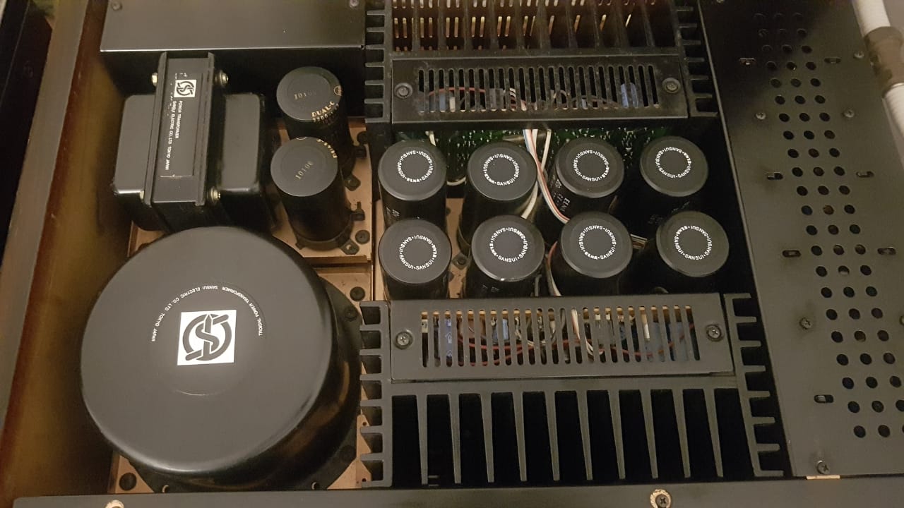

это очень похожие аппараты.
разница будет даже в 2х одинаковых экземплярах. в зависимости от состояния и степени настроенности каждого.
проблема - текущие сборки. их в природе нет, потому как есть. придётся подбирать экземпляр получше при условии что умеете настраивать. и мириться с бегающим нулём на ас все равно. но на звук сильно не влияет по моему опыту.
рекапить желательно, но необязательно. звук лучше после прогрева 200ч после рекапа. но формально лишь один кондер чуть не дотягивал.
а вот с настройкой - надо уметь настраивать. могут немногие. ток покоя уровень сигнала, 0 постоянки на клеммах.
амеры приврали - в Японии 550вт на 4 ом заявлено. он не токовый, не любит 4 ом вообще. хотя содержит 1600ва транс.
но зато тру баланс, нет проблем 1го ватта, можно вжарить, если хочется.

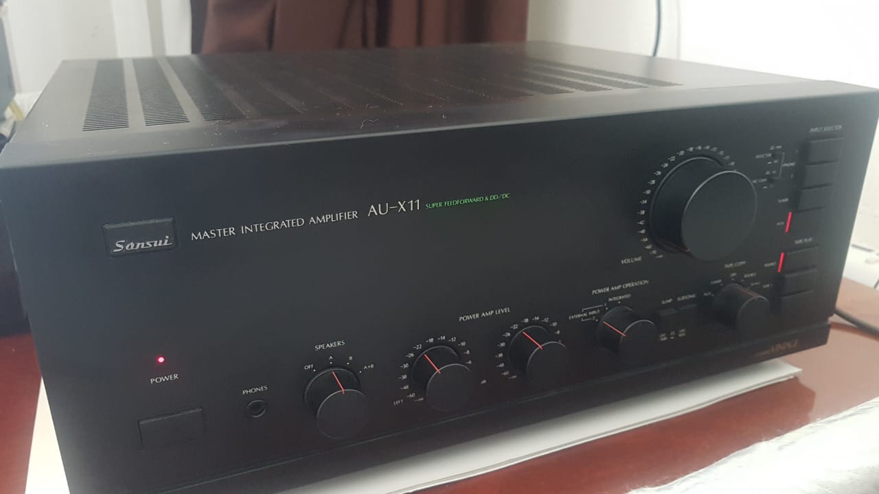

Я тоже…Это как из комнаты 10кв.м. зайти в комнату 15кв.м, да еще с окнами, которые можно открыть…И обратно уже не хочется вовзращаться…Усилок не идеален, не без этого, но с предом Люксман С-05 звучит здорово…Хотя, есть моменты, где связка и не так…сильна…Но это другой звук, где уже точно есть объем, яркость и …напор…
С сожалением,это про наушники.
Свой Sansui продавать не думаю, усилителя с таким звучанием пока не слышал
