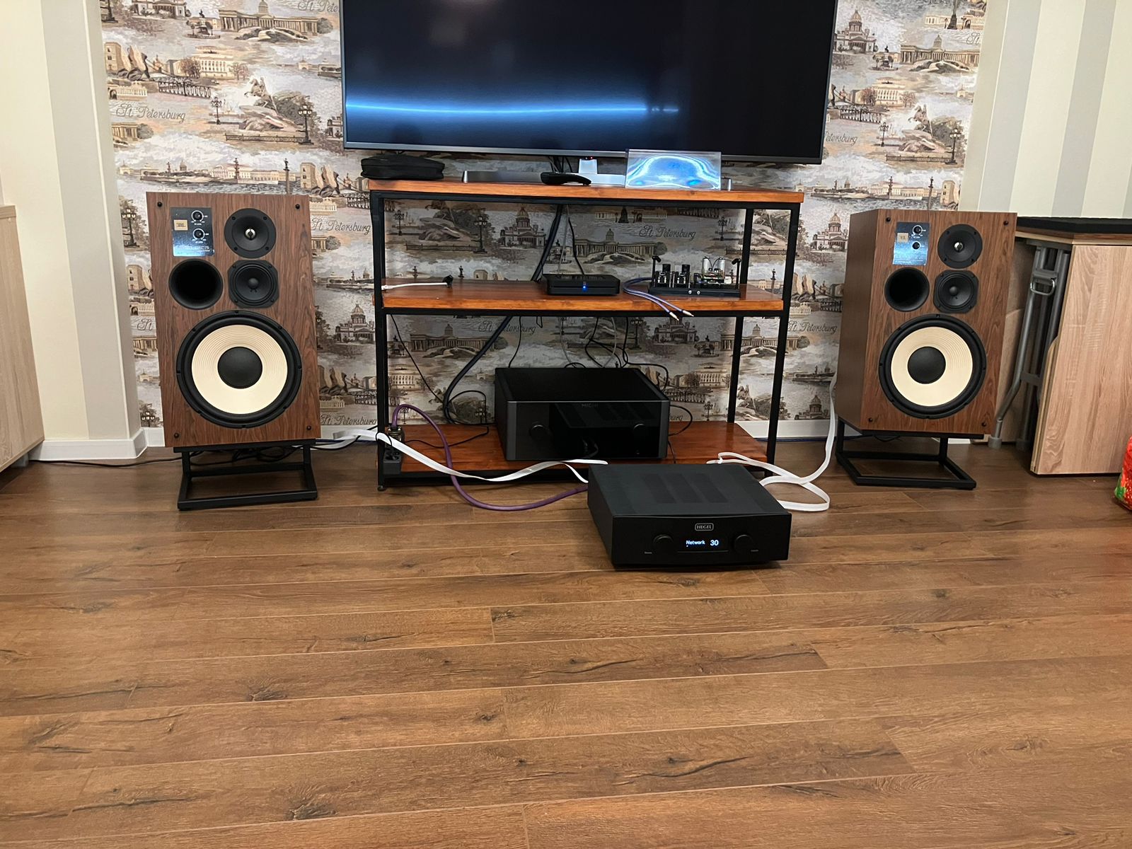

Не соглашусь! Сильно зависит от обвязки. Я свой Hegel H300 слушал на 40 единицах (у Хегель шкала громкости от 0 до 99, вход HT залочен на 85). Но, когда стал менять дешевые кабели на толстое и качественное чистое серебро и суперчистую медь, то с повышением именно разрешения и снижения шумовых искажений в тракте я громкость постепенно снижал. После замены двух сетевых: Hegel и ПК, USB кабеля на чистое серебро (RAL Precept, верхний и DualConduit), а акустический на супер-чистую медь Audiovector, громкость стала 25 единиц и слышно в музыке все те детали, которые раньше были слышны только на 40 единицах.

Здравствуйте. Вот здесь мой опыт , правда hegel 390 и х5 и jbl 100
Может будет пооезно
Тут конечно более равноценно сравнивали x5 и 390. X5 так не потаскаешь :grin:
43 и 20 кг.
