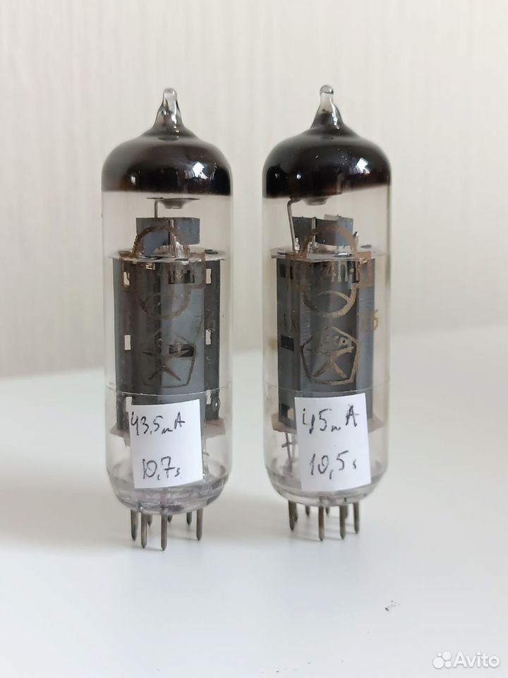

Вот такая пара.
Ещё как нужна, иначе лампы будут работать в совершенно разных режимах. Это как раз с фиксом точная подборка не нужна
@aba Александр, а как можете оценить замеры этой пары ламп?
Боле менее живые?
Этого осетра надо урезать… Прям уж очень тщательный подбор “из ящика” сакрального смысла не имеет, так как “стареть” эти лампы будут все равно по-разному и скорее всего заметно разойдутся от начальных значений через несколько десятков часов наработки, несмотря на идентичный начальный уровень… Вот замер после , допустим 50 часов работы, был-бы более информативным
Так то из ящичной сотни 6п14п более чем несколько квартетов выбираются
Да нормальные
А как вы это определили? Вам известен тип прибора (промышленный измеритель ламп или просто нечто на макетке натыкано своими руками) и его состояние (проходил-ли он поверку) итд… Так то, если некое измерение вообще имело место, можно сказать , что эти лампочки достаточно близки по параметрам для неизвестной точки х-к

Есть лампы 70х годов и даже вот эта пара с измерениями, что редкость. И цена как бы обычная для авито.

Мысли такие: вот Ваша фото с наклейками измерений, что мешает продавцу с авито наклеить бирки и написать некоторые цифры? Проверить-то при получении не сможете. Прибора нет, а вставив в усилитель Вы можете увидеть, что через пару часов ток анода уменьшился с 43 мА до 38 мА.
Покупать с подбором дистанционно имеет смысл если лично знаете и доверяете продавцу, иначе лотерея, смиритесь.
