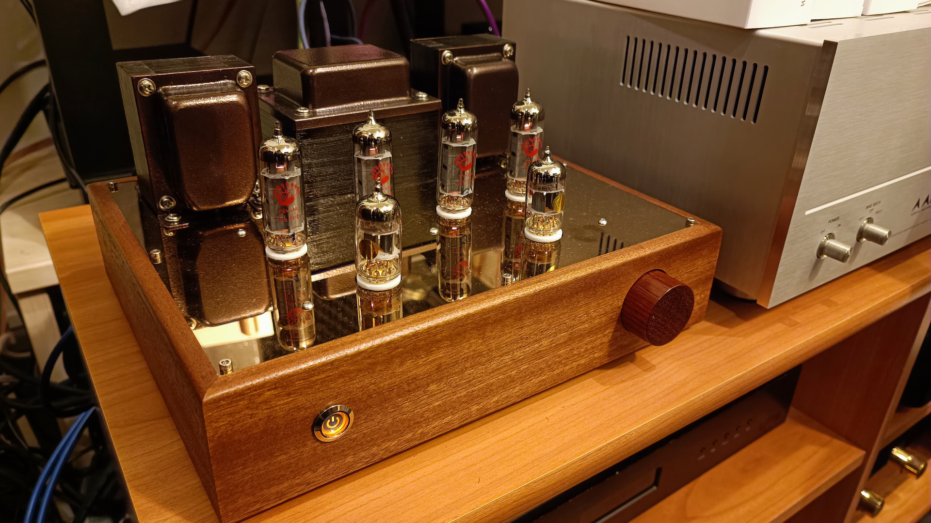

Пациент вернулся домой.
Пофикшены множественные (надеюсь, все) косяки (непропай, что-там не то на землю идёт, где не должно, и что-то ещё в таком духе).
Интересный косяк - включаешь всё работает, через некоторое время - БАХ из колонки и фон (из неё же), похож на синус 1кГц. Выяснилось, что это выходные лампы (или одна из) - в комплекте шли Шуги. То ли замыкание, то ли хз. Потрепал нервы (мастеру).
Проведён лёгкий рекап по советам выше. На место межкаскадных конденсаторов позаимствовал идею из этой темы (спасибо @VLAD66) - и MKP, и Miflex, и стоят недорого, и размер прям вписался. Две пары электролитов заменил на Nichicon Muse, с остальными ёмкостями туго.
От переключателя на триодный режим было решено тоже отказаться, взвесив все за и против. Если прям интересно, мастер предложил взять другой такой же аппарат и переделать на триод по феншую, без переключателей. Но после всех приключений поиском неисправностей предложение отозвал :grin:

Фото до больного прилагаются:
