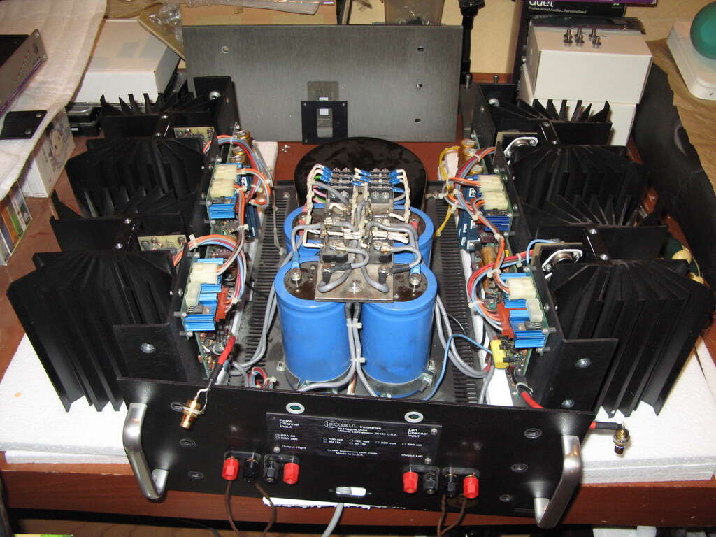

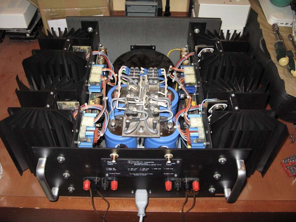

Запустил пробно старичка… не зря PAM-7 ввёл в работу.
Ожидаемо при первом включении сработал автомат на 10А, банки-то пустые.
Погудел транс на прогреве, знакомо пошуршал левый канал, прогрелся и всё затихло и работает штатно.
Температура всех 4-х радиаторов одинакова и где-то 56-57 гр.
Снизу доступ воздуха перекрыт, дошли до 60-61 гр., если измерять на общей площадке транзисторов.
Так что… соберу и верну чуть попозже в основную систему.
Да, жрёт 3А где-то или немного больше.
Ну и вот.

Ничего вообще почти не делал, разобрал, кое-где пропаял и собрал.
