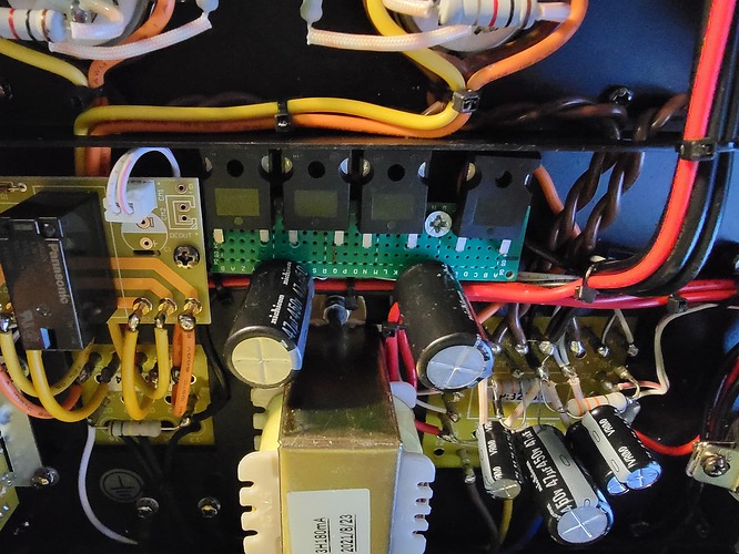

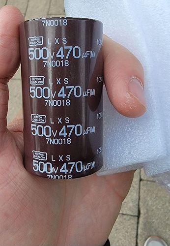

Сегодня наконец заменил конденсатор в LM-216 на оригинальный Nippon 500v:
LM во все ставят 450v, а в момент включения напряжение достигает 470v, спасибо собарникам за наводку. До этого ставил 450v “Epcos” с али, с ним при включении и зарядке фон немного появлялся. Китайцы продают палёнку какую-то. В стоке стоял так же 450v какой-то C-CON. Сейчас все чисто, никаких фонов и я наконец спокоен) Так же диодный мост заменён на 4 отличных ультрафаста VS-HFA08PB120:

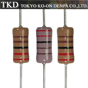

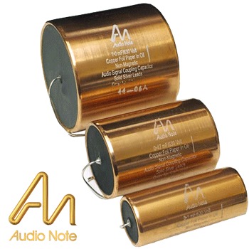

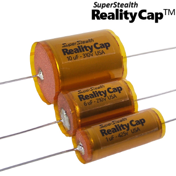

Было бы совсем отлично если поставить по сигналу резисторы TKD. У себя поменял все резисторы на своём 219ia, получил великолепную прозрачность. Правда и конденсаторы были поменяны на эти
audionote_copper_capacitors_350
superstealth-realitycap-350
tmk-cm2-purple-350
Конденсаторы превысят стоимость усилителя) А резисторы погляжу, спасибо)
Желательно конечно чтоб было в купе с кондерами
