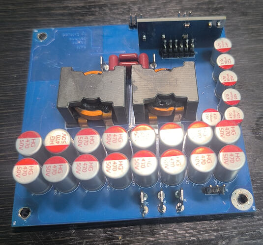

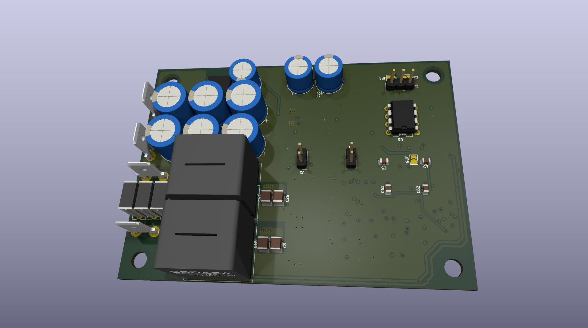

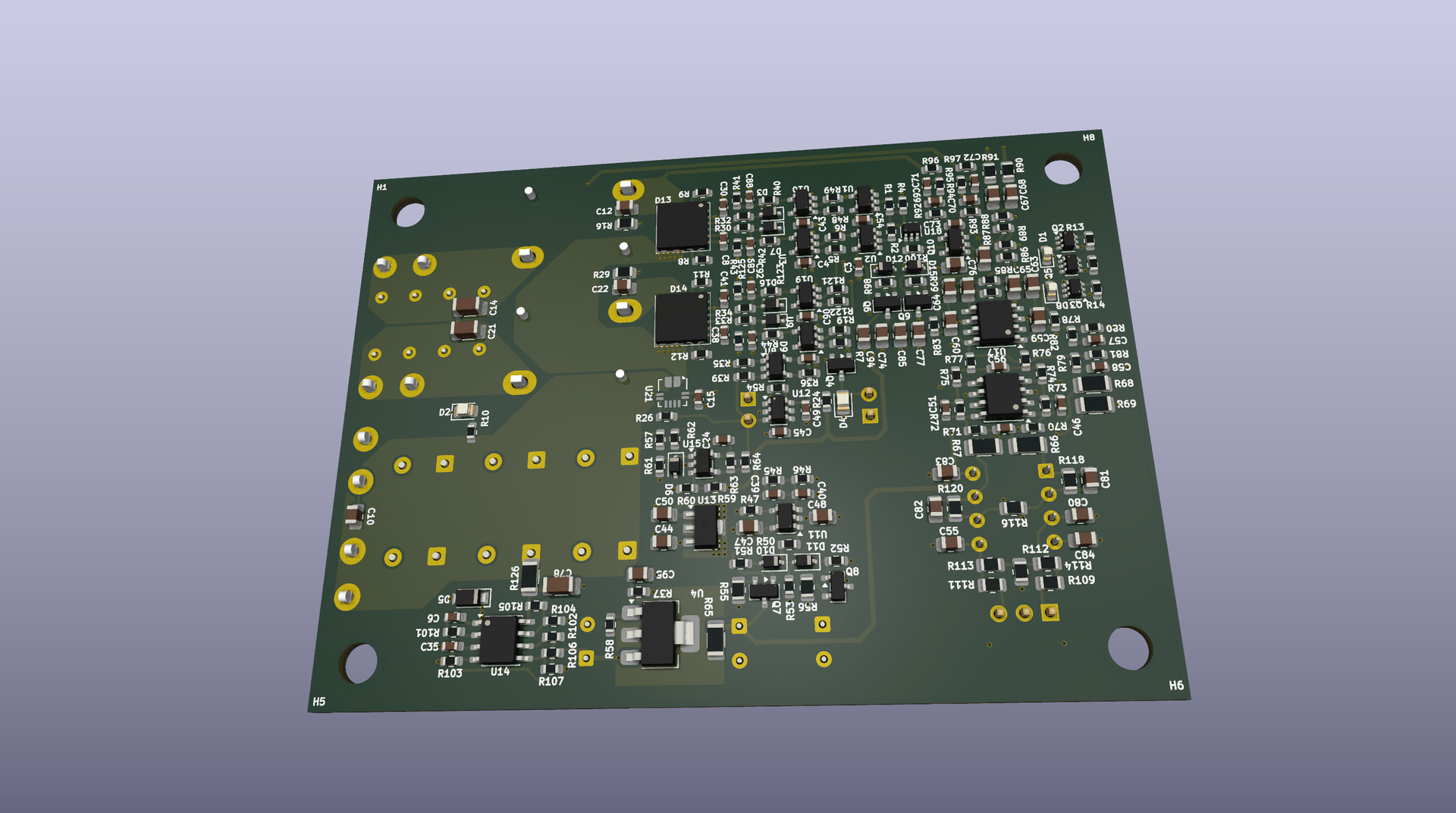

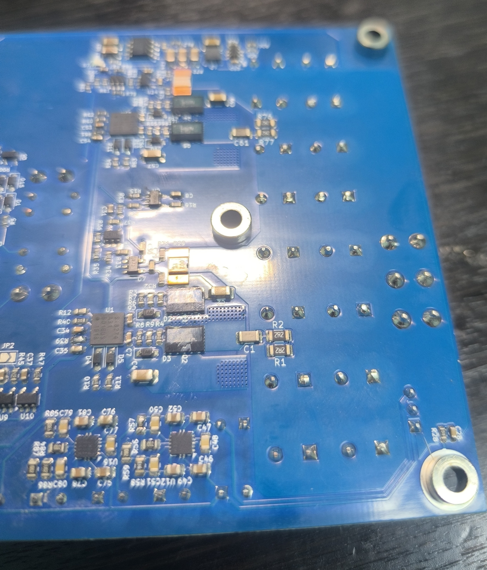

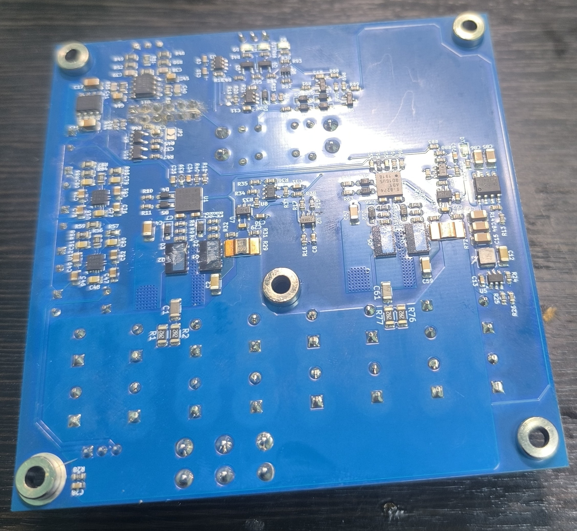

На подьезде новые модули, на новых, более скоростных и мощных сборках.
теоретически до 600, реально думаю 500 ватт будет на 4 ома и около 300 на 8.
Можно сменить ОУ.
Сразу бы их в кроватки, для любителей тюнинга.
Так и будет, просто в каде нет кроватки в 3Д
Батареи электролитов - в параллель? Чем обусловлено количество вместо одного?
Минимальный ESR, для Д класса это важно.
Выходное сопротивлениене пробовали измерять (на “условных” клеммах)?
Да, пробовал, чтото около 20 миллиом выходило.
Может стоит клеммы запараллелить? Я думаю там в точке ООС раз 10 меньше, по меньшей мере.
Вообще, надо спиконы приваривать к дорожкам)))) У них номинальное сопротивление контактов меньше 5 мОм.
Там частоты работы к мегагерц подбираются и скорости переключения ключей в нс при очень приличных токах. В итоге там не только активные потери на ESR, там ещё и контуры ESL+C+Lr (индуктивность линий питания). У одной банки ESL значительно выше и в итоге резонанс очень низкий.
Ну и древний метод развязки двумя разными номиналами не работает для ВЧ потребителей, да и вообще не имеет смысла сейчас. Его придумали в 70-х годах когда у электролитов были весьма существенные ESR, ESL и развязку делали таким образом, что резонанс электролита и пленки был сильно разнесен по частоте. Для современной техники это не так, особенно для СМД монтажа и можно нахватать кучу проблем в районе основного “резонанса” конденсатора.
Да, есть смысл паять)
