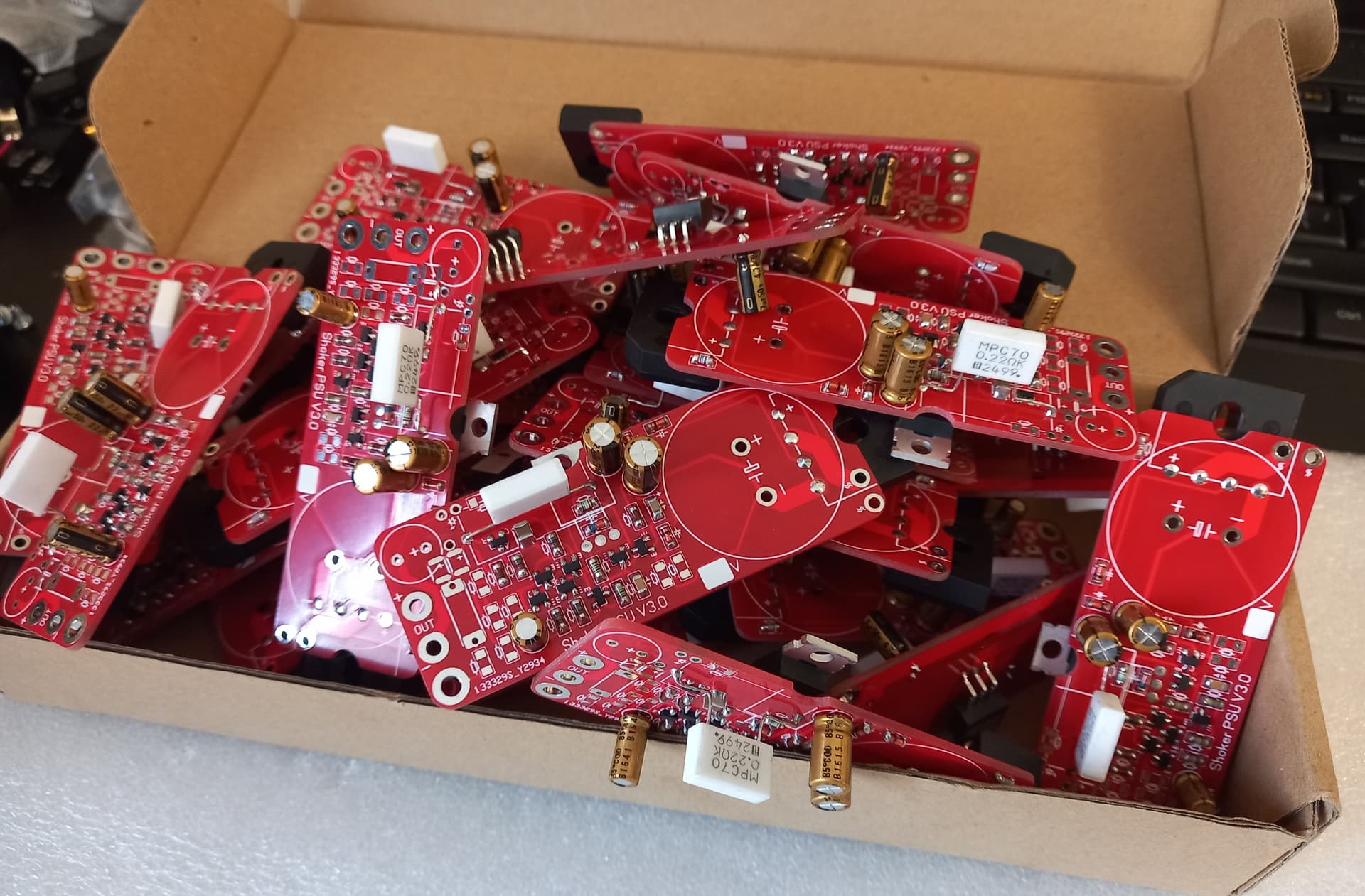

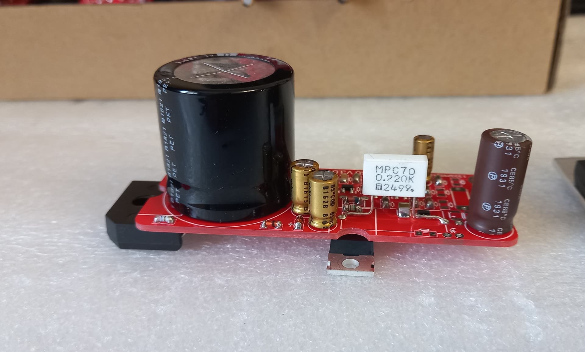

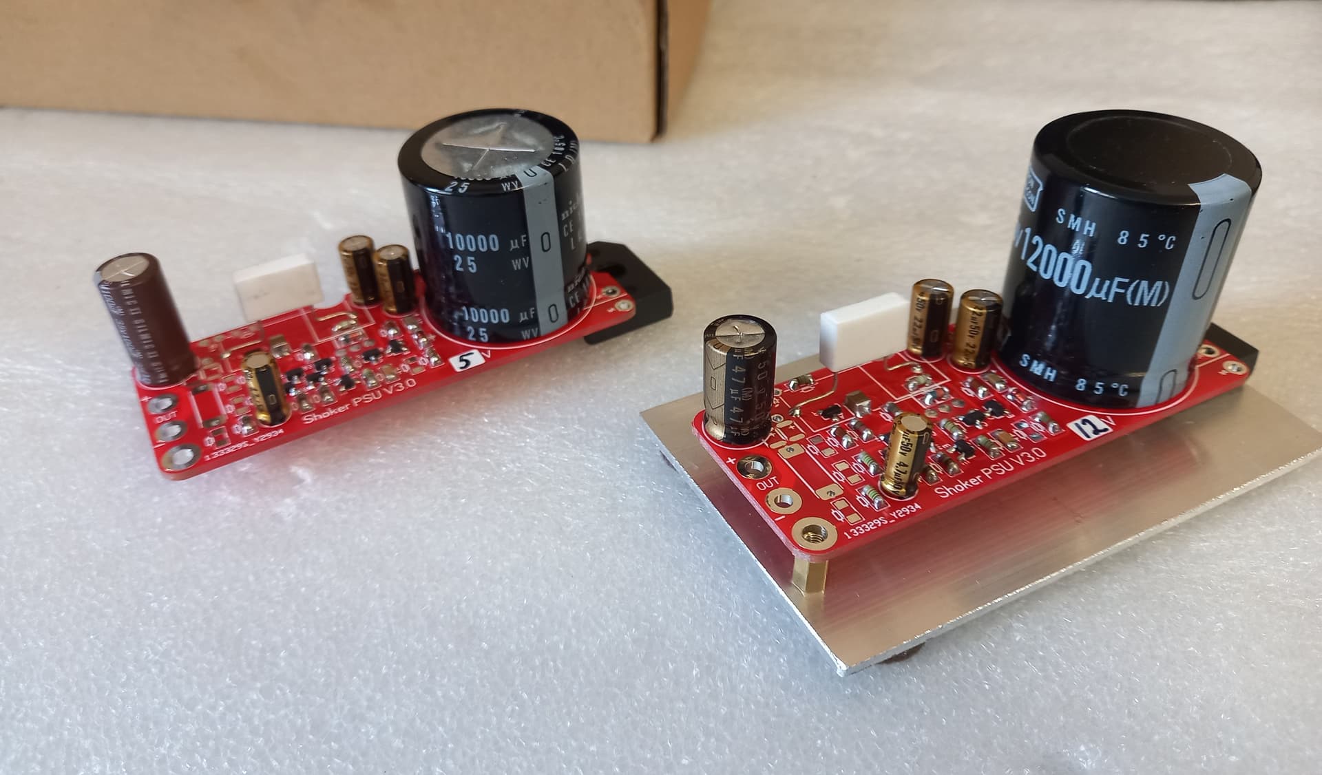

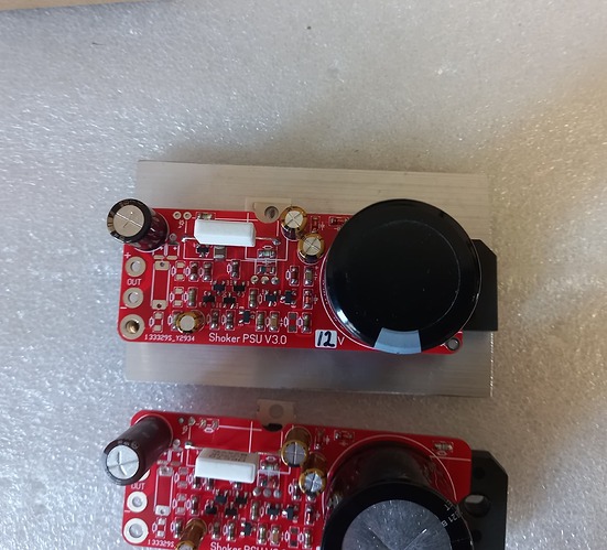

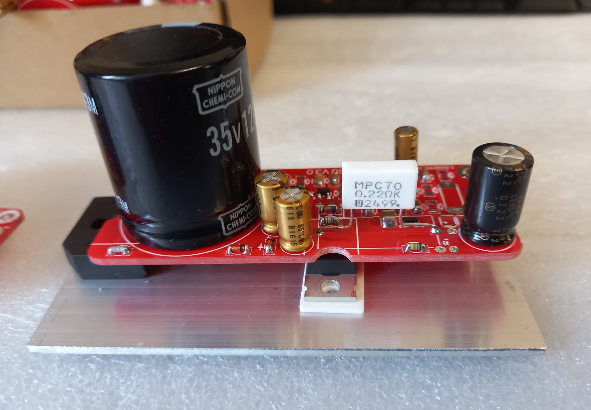

Итак, доехали до меня основные комплектующие которые я ждал, и новые платки были собраны, проведены все необходимые эксперименты и оценка на слух.
Собственно что получилось - платки размером 93мм на 37мм, высота от 40мм и выше (зависит от большого конденсатора), выходное напряжение от 5в (если очень сильно захотеть то можно и от 3,3в) до 15в (можно и чуть выше, это обсуждаемо), ток до 2,5 ампер (опять же - можно настроить и до 3 ампер, если надо). Переход на мощный полевик в качестве регулирующего элемента, а так же запитывание управляющих цепей от схемы удвоения напряжения, позволили снизить минимальный перепад напряжения на схеме до примерно 50 милливольт при токе 2,5 ампера. К сожалению, отказаться от схемы защиты от КЗ я не могу, поэтому она отъедает ещё 0,6 вольта при максимальной нагрузке, что всё равно делает эти платки достаточно экономичными. Импульсный отклик у схемы очень короткий, без лишнего “звона”, стабильность практически бронебойная - выходной конденсатор строго говоря и не очень обязателен (но всё же желателен), а его номинал и свойства не оказывают на стабильность никакого особого влияния. Т.е. можно ставить и низкоимпедансные кондёры, и с номиналом ёмкости тоже особо не стесняться. Я в процессе экспериментов ставил на выход этой платки суперконденсатор ёмкостью 2 фарады - платка просто перешла в режим ограничения тока, зарядила этот кондёр до установленного напряжения (там было 12в), и продолжила спокойно работать. Выходное сопротивление очень низкое (в районе миллиомов или ниже), замерить не удалось.
Так же все платы собраны из расчёта на использование керамической изоляции под силовым транзистором, ввиду её гораздо большей эффективности, чем силиконовые прокладки.
Это всё что касается технической части. По аудиофильской - были многочисленные эксперименты с комплектующими, в результате получилось условно три варианта которые мне понравились. Для “бюджетных” решений - Nichicon ёмкостью 10000мкф по входу схемы, и маленький cerafine по выходу. Для более продвинутых вариантов - Nippon по входу, и большой cerafine по выходу. Для “дорогих” вариантов - любимые всеми Mundorf AG + керафайны.
Для любителей тёплых тембров - можно и силмики на выход поставить, это всё обсуждается.
Плат собрано некоторое количество, сколько было комплектующих:
Надеюсь всем хватит :slight_smile:
Так же в ближайшее время будет закончено несколько новых БП в сборе, уже на новых платках.

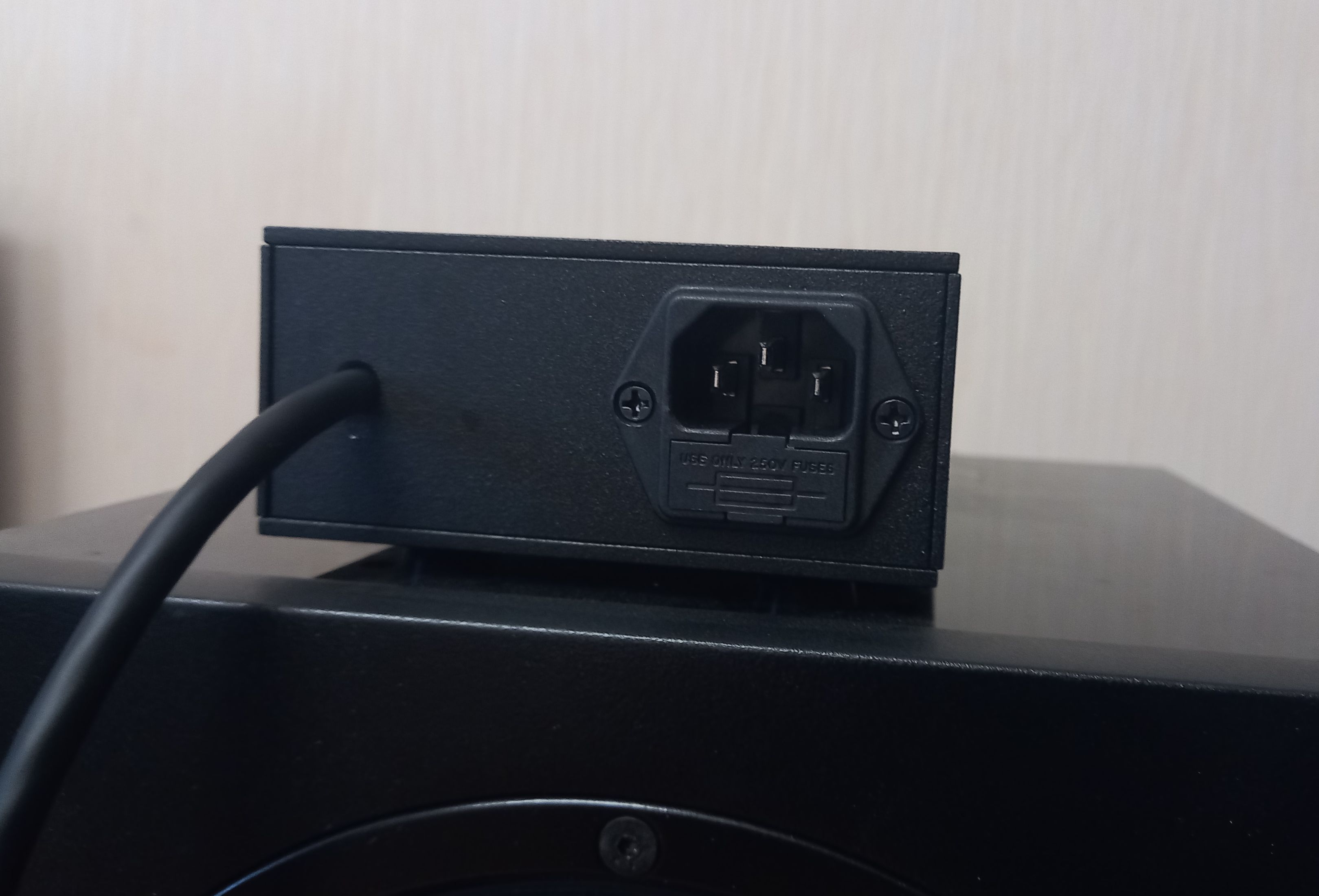

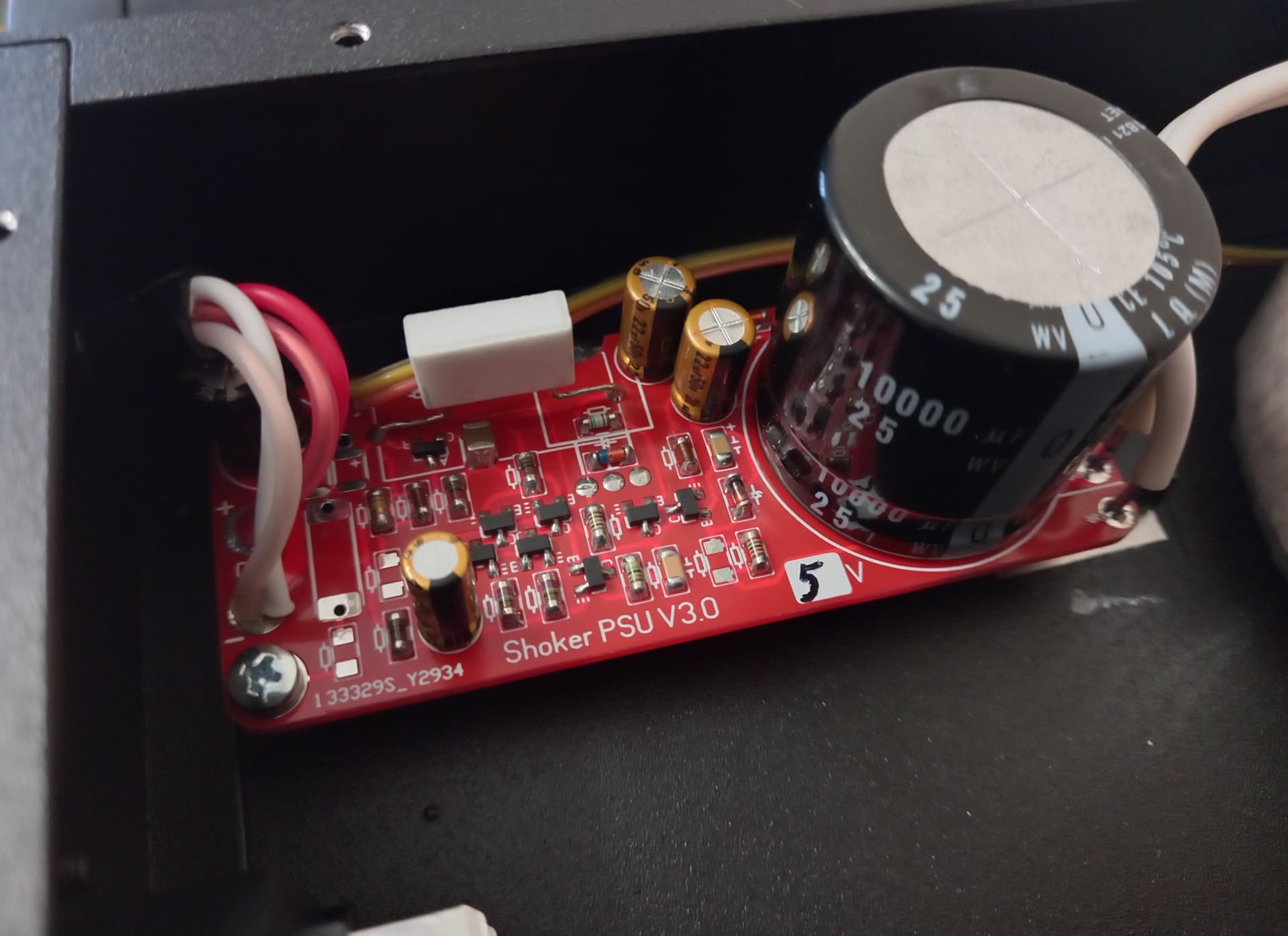

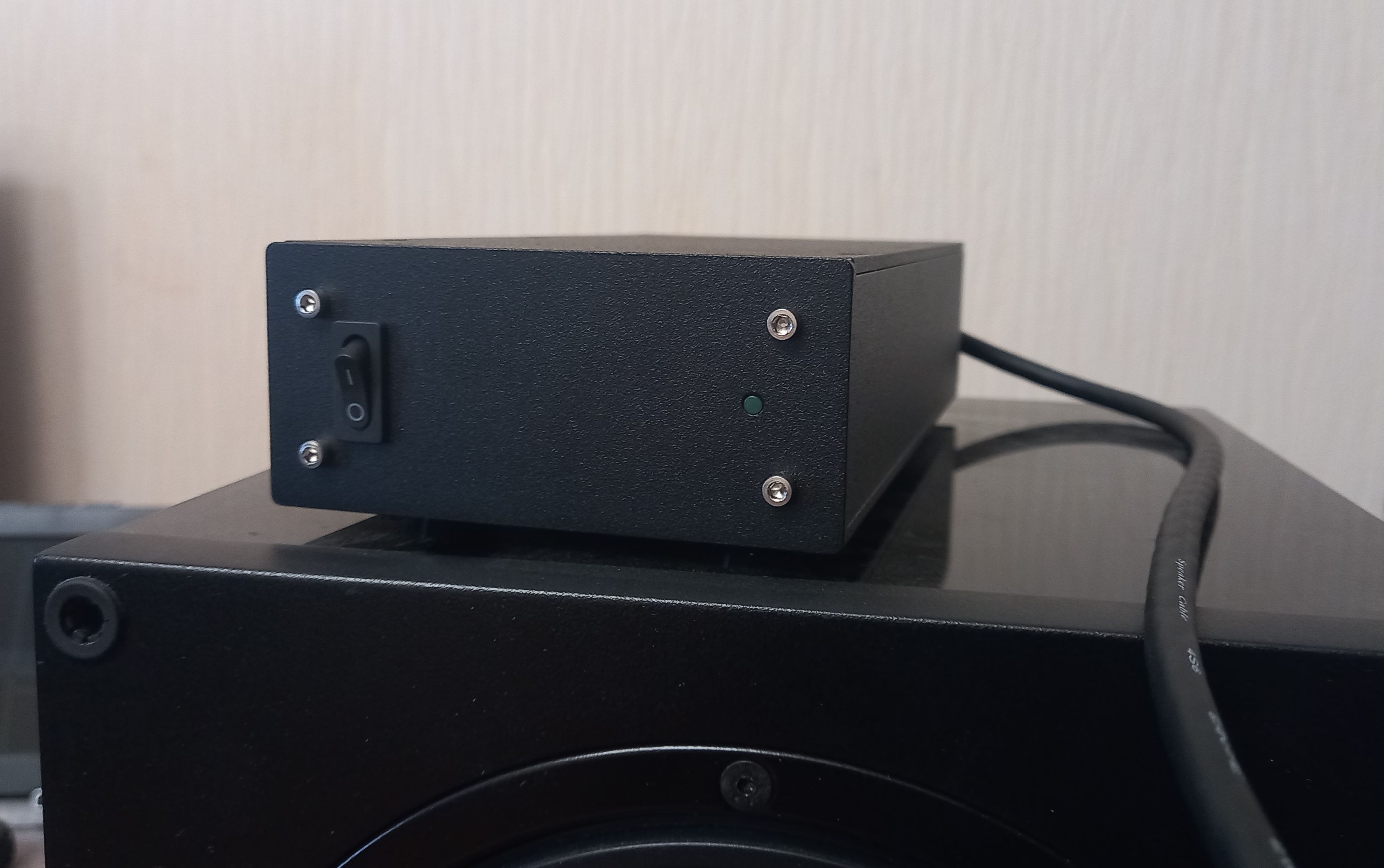

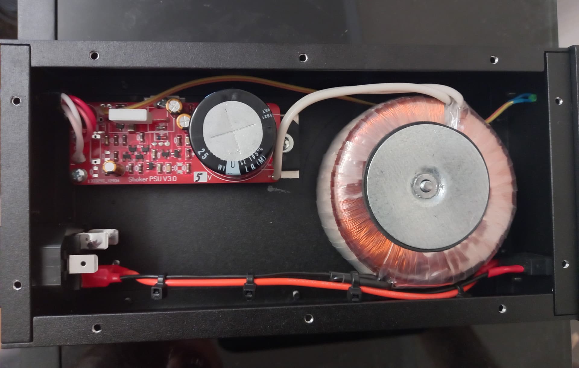

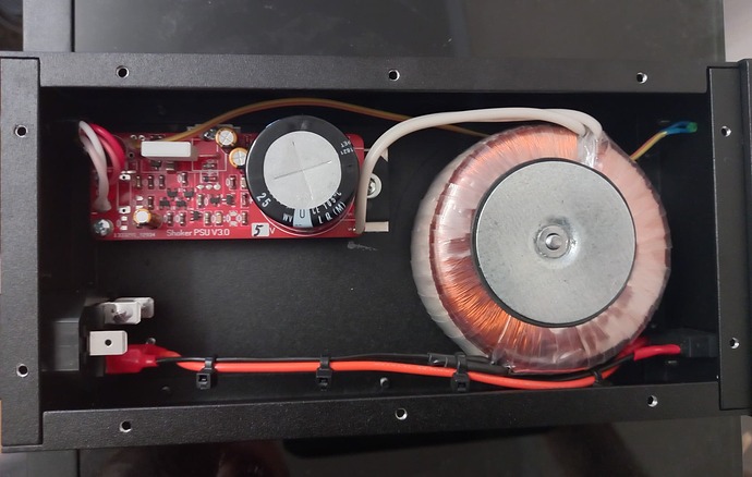

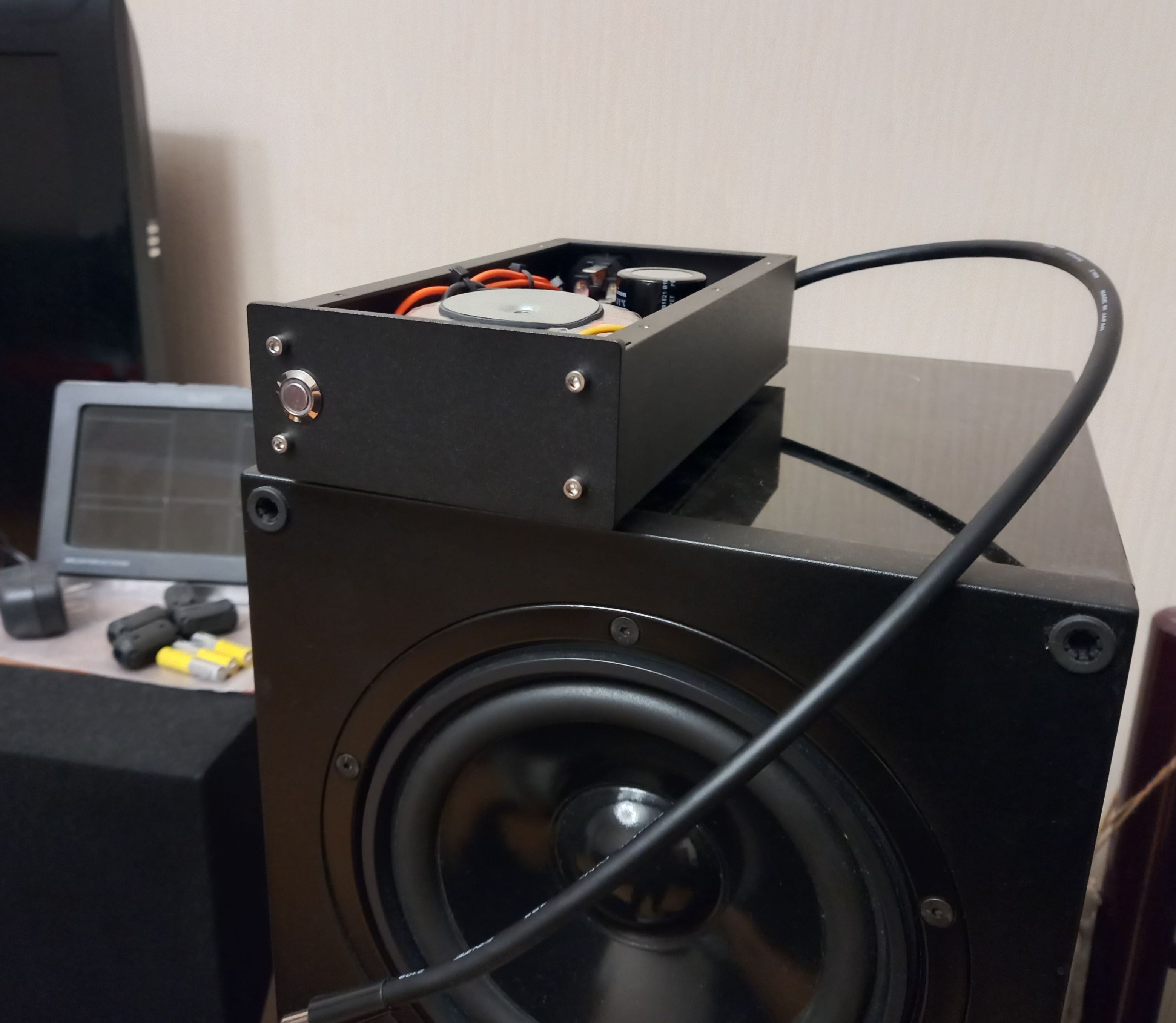

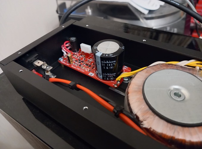

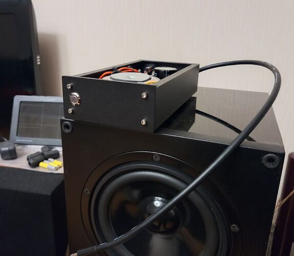

Первым собрал давно ожидаемый заказчиком ЛБП на 5в/2,5А:
За основу взяты последние платки стабилизаторов в их “бюджетном” исполнении.
Размеры БП - 50мм/102мм/205мм (В/Ш/Г). Позже будет ещё несколько таких же, если кому то надо. Вольтаж на выходе можно любой другой, в разумных рамках. Главное чтобы необходимый трансформатор поместился в корпус.

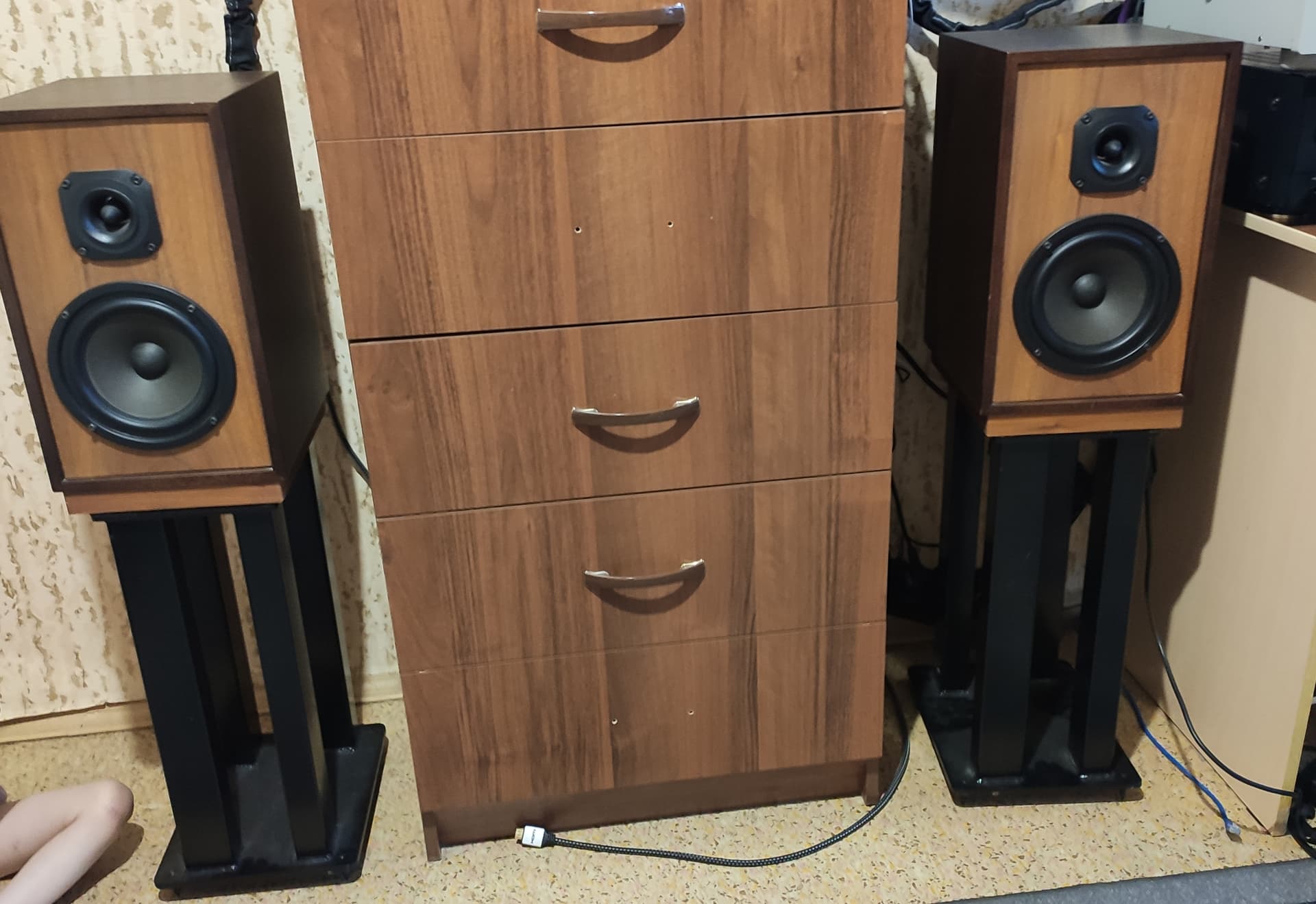

Не знаю уж где лучше, но оставлю свое впечатления от прекрасной акустики Александра тут)
Выкупил такие вот АС-2, огромное спасибо кстати @ermak1969 за то что продал их мне в полном обвесе по хорошей цене.
У меня нет ни КДП, ни возможности нормальной расстановки (пока), так что брал можно сказать навырост. Ну что я могу сказать - нужно быть глухим чтобы не понять какой баргин я получил за эти деньги. Как писали в туре по ас-1 звук полочников Александра современный, абсолютно полновесный и чистый. Я не слышал раньше рупорных ВЧ излучателей, и был просто поражён насколько натурально и естественно они передают ВЧ диапазон. При этом открытая и музыкальная середина с полновесным плотным быстрым басом.
Я (и пара моих друзей, кто вкурсе всех моих музыкальных изысканий) имею ощущение что вместо хедфай-тракта с изодинамикой я взял ту же изодинамику, только в формате АС) настолько детально, цельно и естественно играют эти колонки.
Сейчас конечно слабое место это усилок (обычный интегральник Denon PMA 860) ну и расстановка.
Но тот звук что я уже слышу позволяет спокойно наслаждаться моей любимой музыкой будь то тяж или лёгкий джаз. А уж как они жгут электронику, это нечто! Прекрасная разборчивость на низкой громкости, шикарная мощь на высокой.
Так же очень нравится внешний вид, и что они без грилей и фирменных шильдиков. Качество сборки выше всяких похвал.
Это очень круто что есть возможность за такой прайс приобрести такие годные АС.
Александру спасибо за разработку, странно что его напольники так долго висят в продаже…

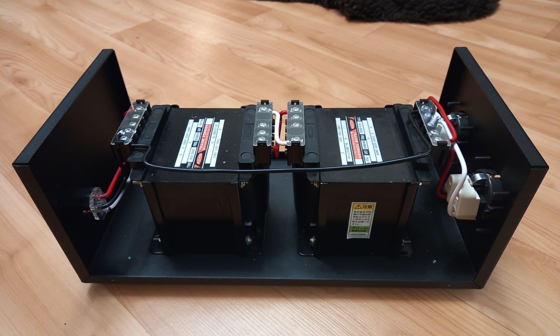

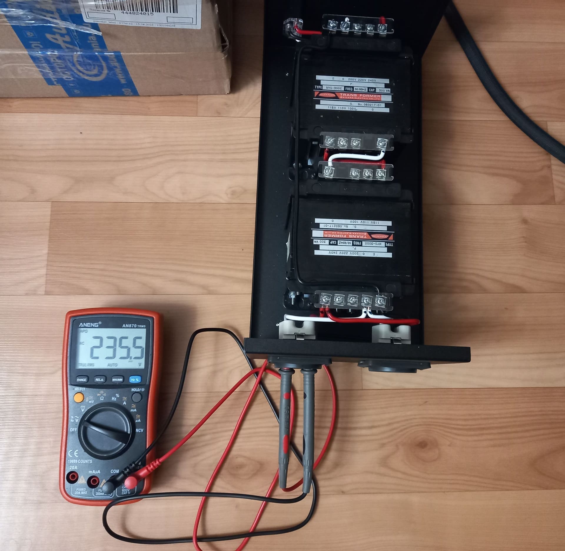

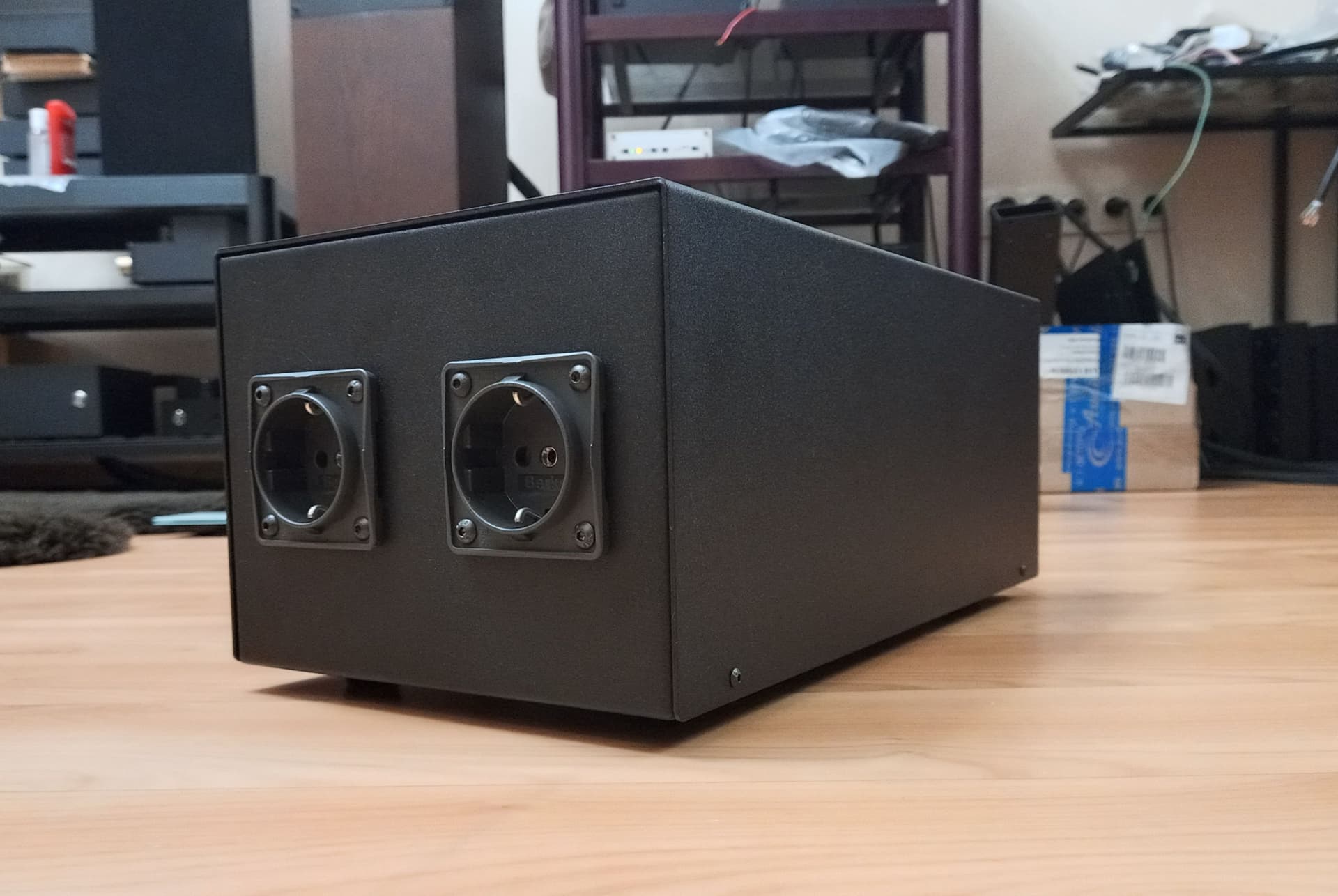

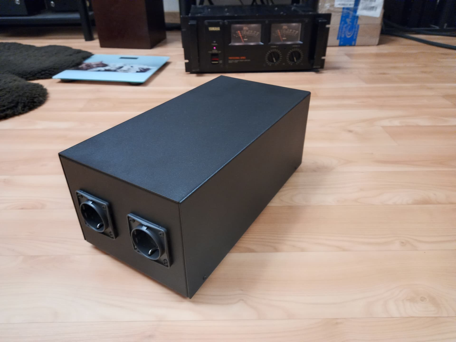

  1. Галваноразвязка на паре японских трансов, модная нынче тема :slight_smile:
Корпус сталь 1,5мм, в порошково полимерной покраске.

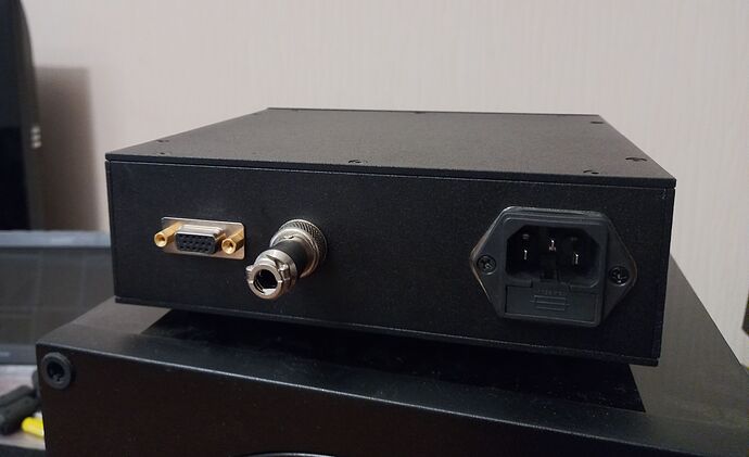

Нужность сего девайса каждый определит для себя сам, а меня просто порадовало работать с такой достаточно приличной комплектухой. Провода oyaide, хоть и моножила, но очень мягкая, как пластилин, и звучит очень неплохо.

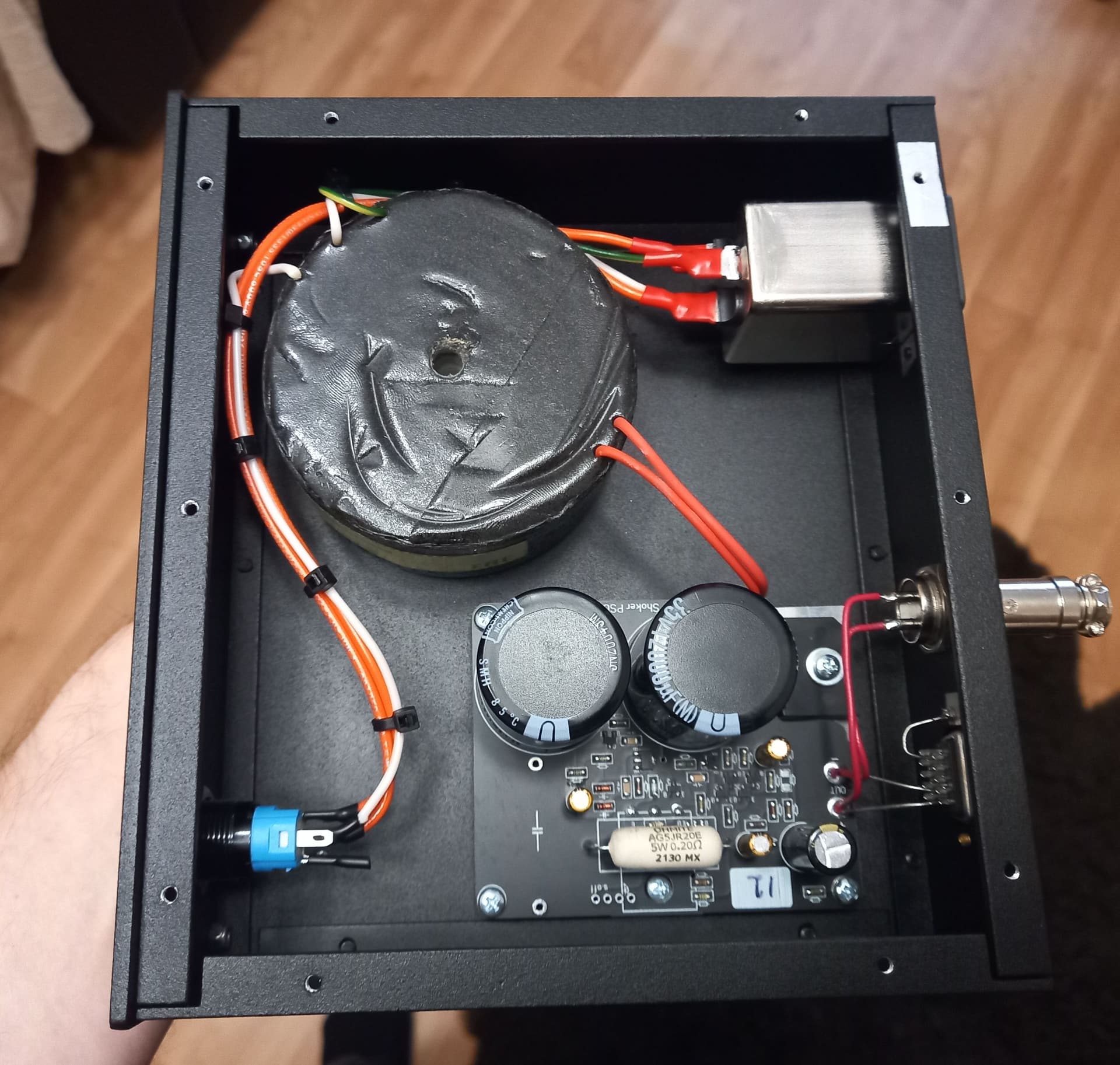

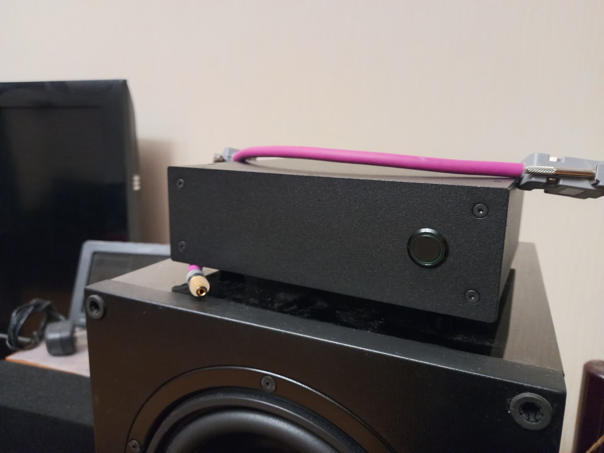

  1. ЛБП, сделанный специально для питания цапа Apogee DA-1000. Делает звучание существенно чище, разрешение выше чем с родным БП, динамика лучше.
    Технически это 12в/3А, с намотанным на заказ трансформатором, с экраном между обмотками, пониженной индукцией, и т.п.
    Так получилось, что сзади есть дополнительный разъём GX16, в параллель к основному выходу.
    Кстати, тут как то просили чёрные кнопки - ну вот, пожалуйста:
В комплекте короткий кабель для подключения Apogee в штатный разъём, а так же кабель из GX-16 в круглый разъём 5,5/2,1мм, Oyaide.
Оба кабеля Apogee Wide Eye.
