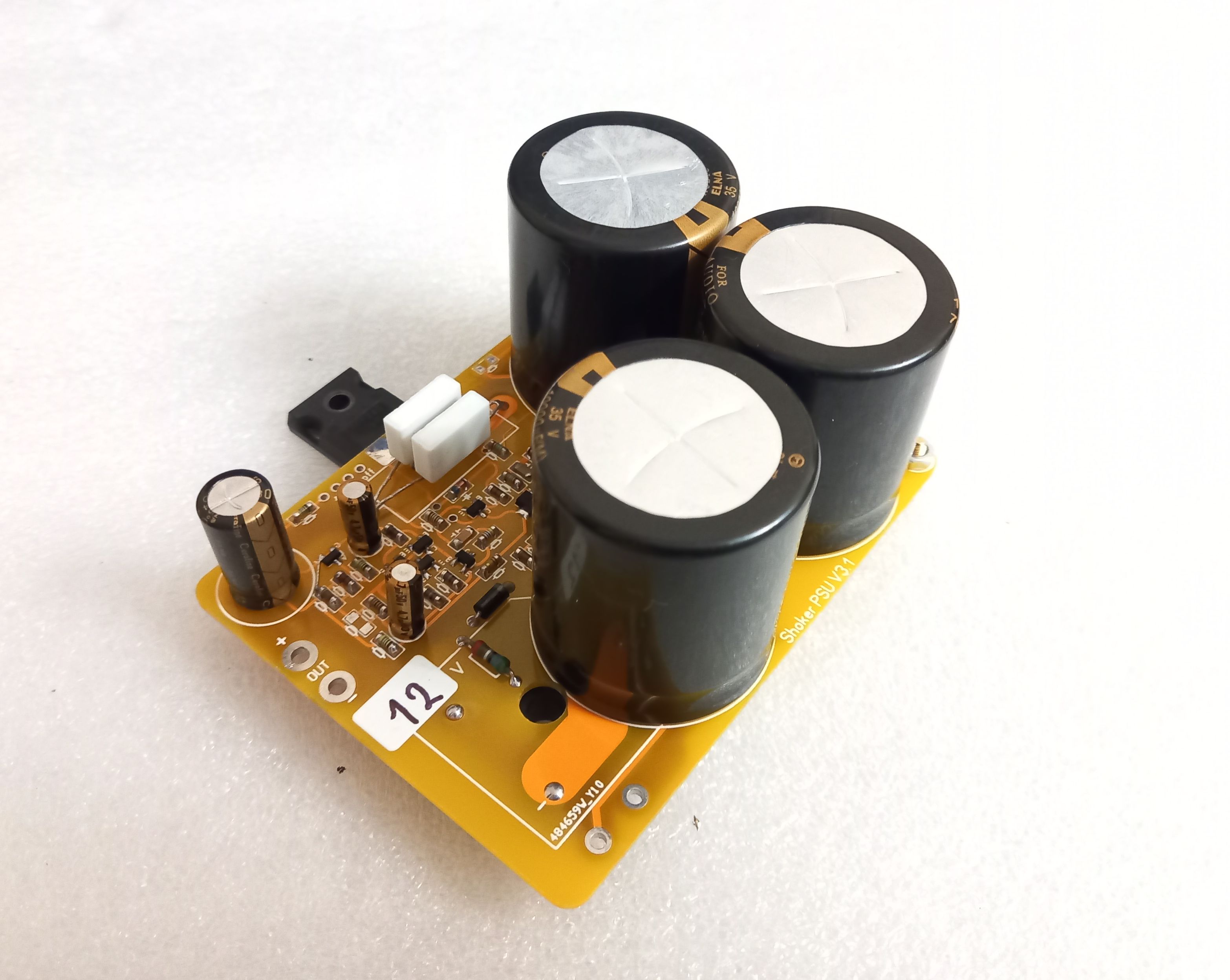

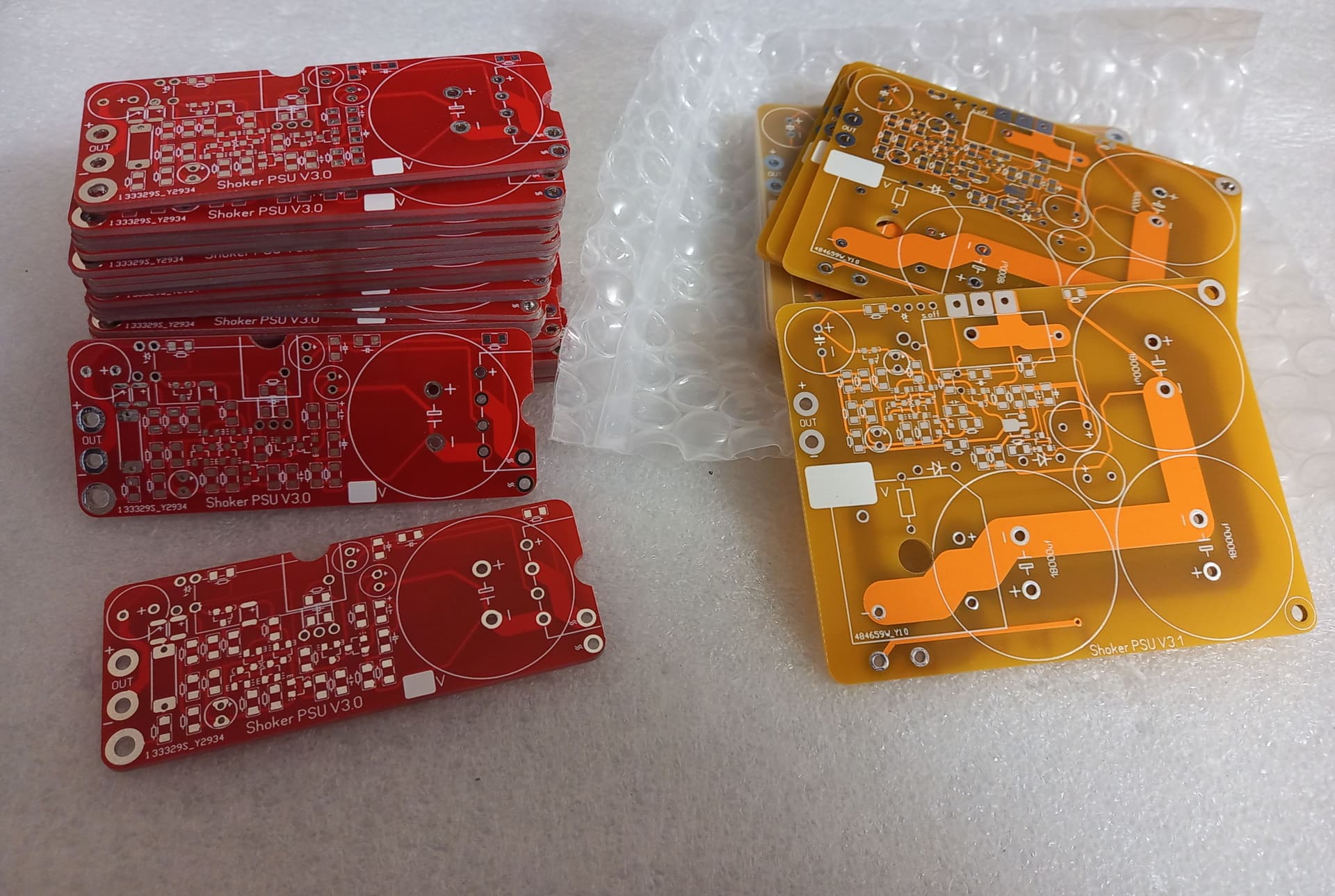

Довольно много времени прошло с тех пор как поломались обычные цепочки покупки комплектующих, однако я продолжаю искать варианты и альтернативы. Кое что получается, что то пока будет делаться из старых запасов. В результате на столе у нас новые платы стабилизаторов:
Красные до 3 ампер, жёлтые до 5 (опробован вариант на 6 ампер, работает нормально).
Новая версия плат опять вернулась на полевики в качестве мощного регулирующего элемента. Для адекватной его работы пришлось немного поколдовать, в результате минимальный перепан напряжения на схеме стремится к нулю (точнее около 0,7в), при этом не требуется никаких дополнительных обмоток на трансформаторе, как это было со старыми мощными платами. Т.е. новые платы спокойно работают на серийных трансах.
Над комплектацией я ещё работаю, будет и относительно бюджетный вариант. Часть деталей ещё едет, но одну “пробную” мощную платку я уже собрал, промерил, и отслушал на своём цапе:
Результат хороший, мне в моей системе очень нравится. Но всё равно, что то ещё может поменяться в процессе.
Скоро закончу немного новых ЛБП, ну и платки пойдут в продажу.
Размеры красной платки (вместе с торчащими элементами) 90мм на 33мм, высота будет определяться конденсатором фильтра.
Размеры жёлтой 96мм на 93мм, это с торчащим транзистором. Вообще жёлтые планировались скорее для сборки БП, а не для самостоятельной продажи, но при большом желании всё обсуждаемо.
