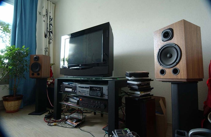

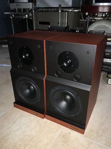

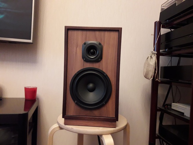

Началось всё с того, что несколько лет назад я собирал две пары полочников для @Bato, на почти случайно возникших 6,5 дюймовых басовиках АСА-Лаб. Задача была сделать хорошие и недорогие полочники. Идеологически я не хотел ставить туда тряпочные пищалки (не люблю их, но это отдельная тема), поэтому, после некоторых раздумий и прикидок, в качестве ВЧ звена был выбран рупорный пищик Beyma. Получился вот такой вот проект:

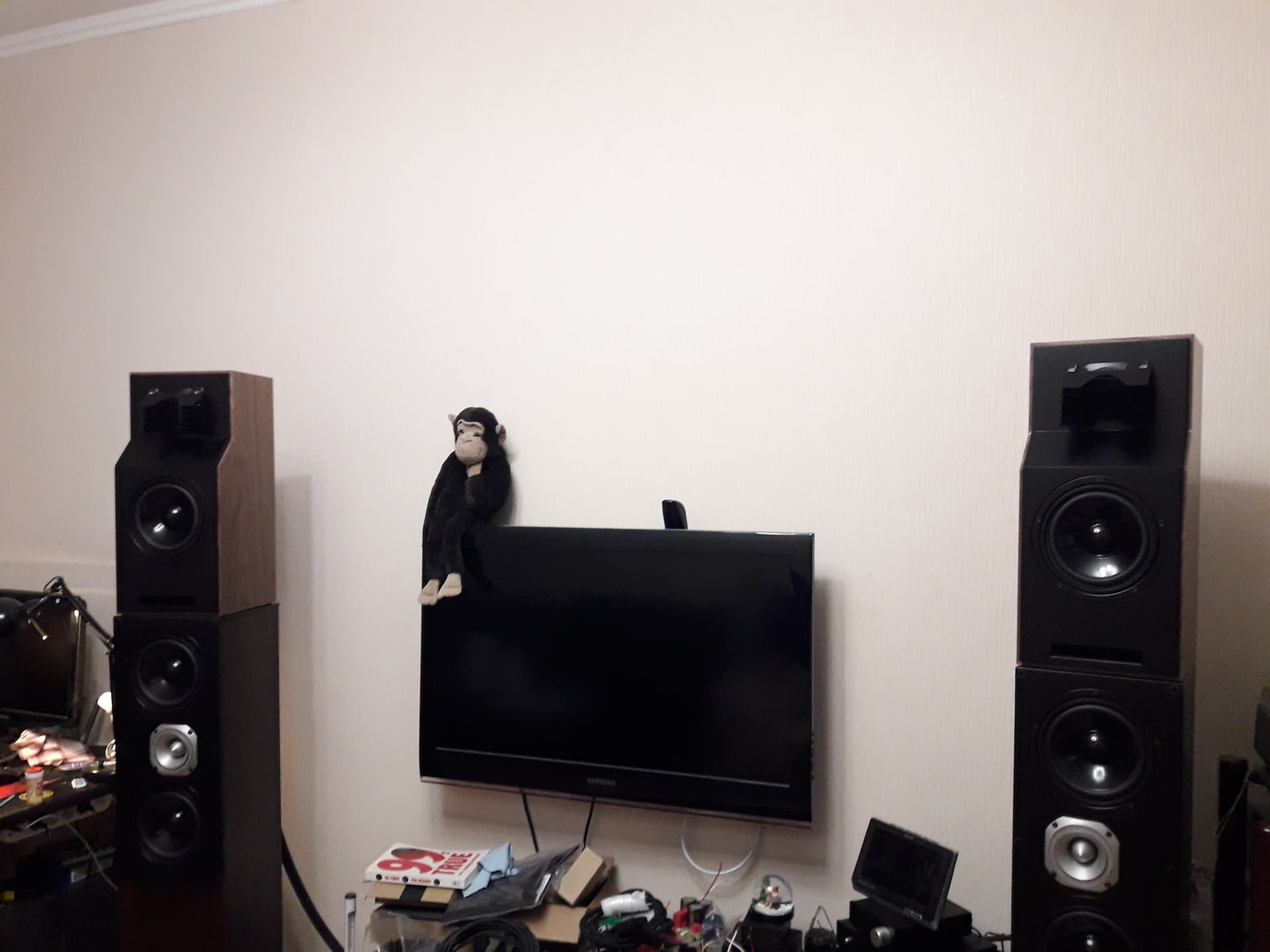

Проект получился настолько удачный, что я себе собрал на этих же динамиках но в чуть более просторных корпусах такие же полочники, и они были моими основными АС какое то время:

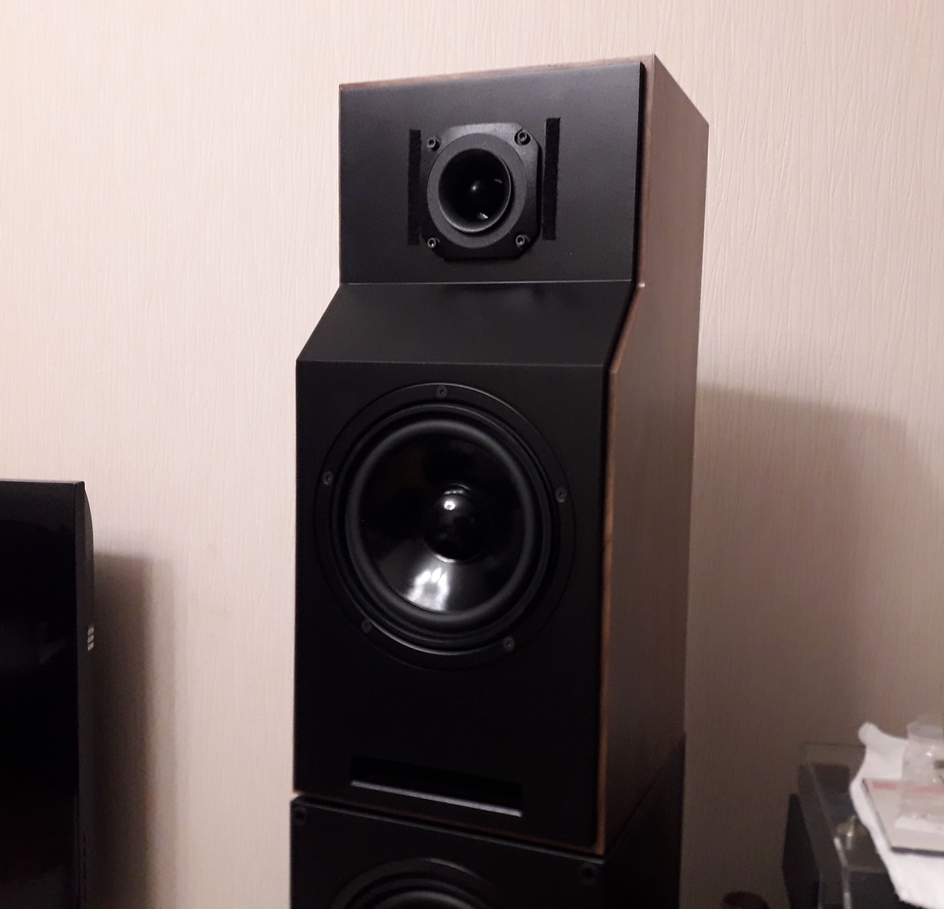

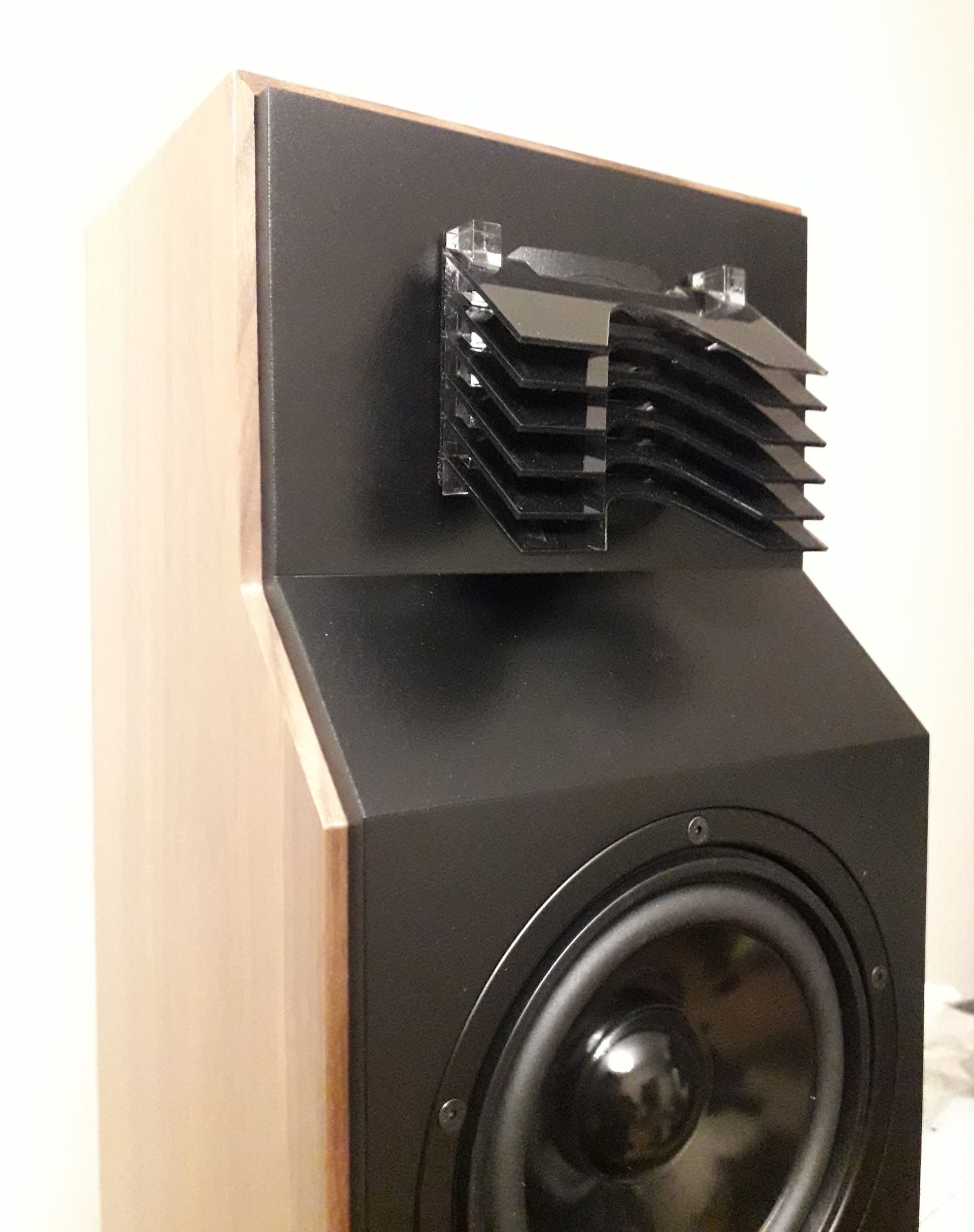

Вторую проблему решили забороть по винтажному (привет жабли 70-х) - установкой акустической линзы. Это решение нравится не всем, я знаю что с жаблей их зачастую снимают, поэтому сделал их съёмные, на липучках.

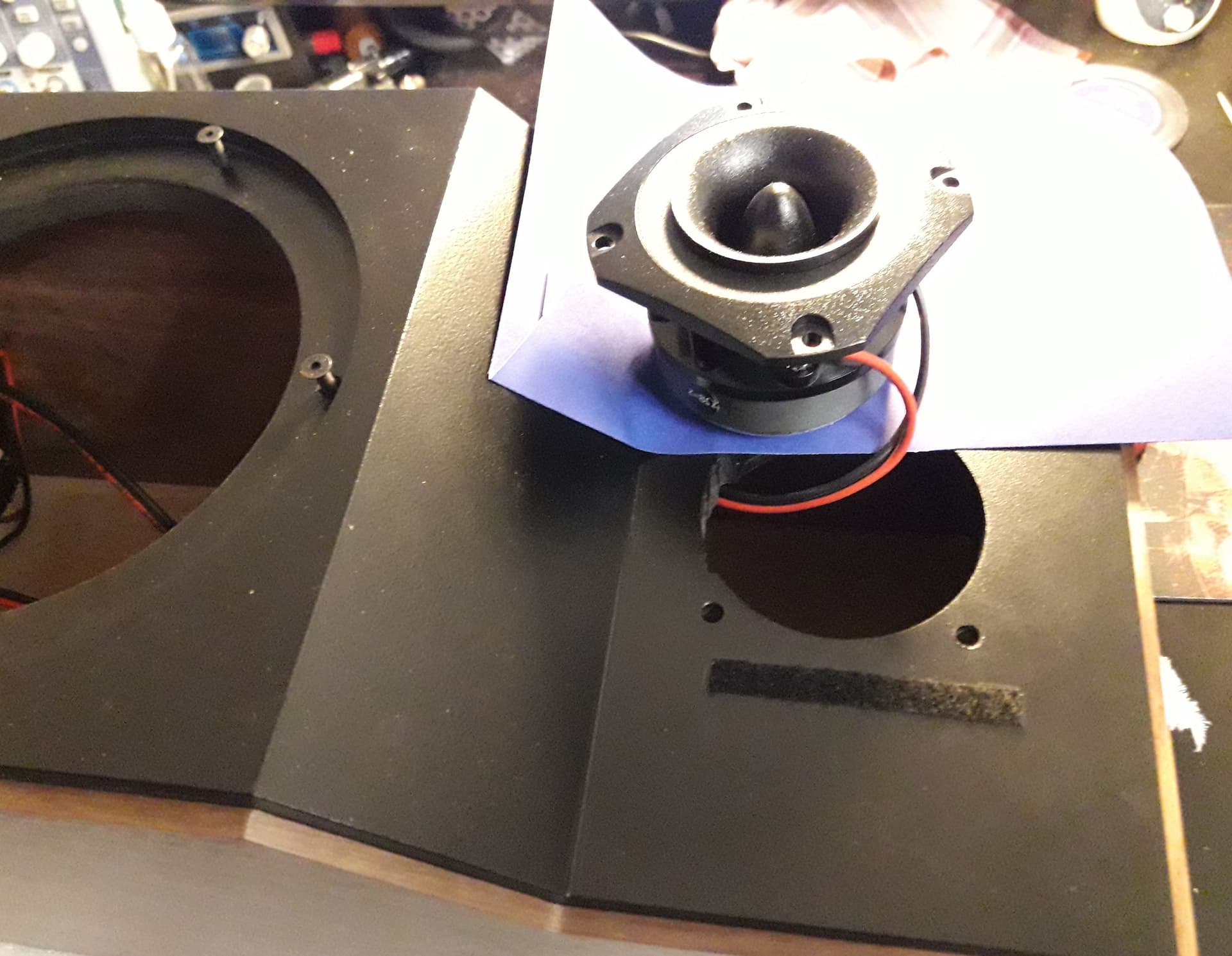

Тут вырос новый вопрос - линза, это довольно глубокая “борода”, которую нужно бы как то прикрывать акустическим грилем. Делать просто глубоченный гриль, как опять же у жаблей было, тут не вариант. И тут мы вспомнили опыт маленьких вестлейков:

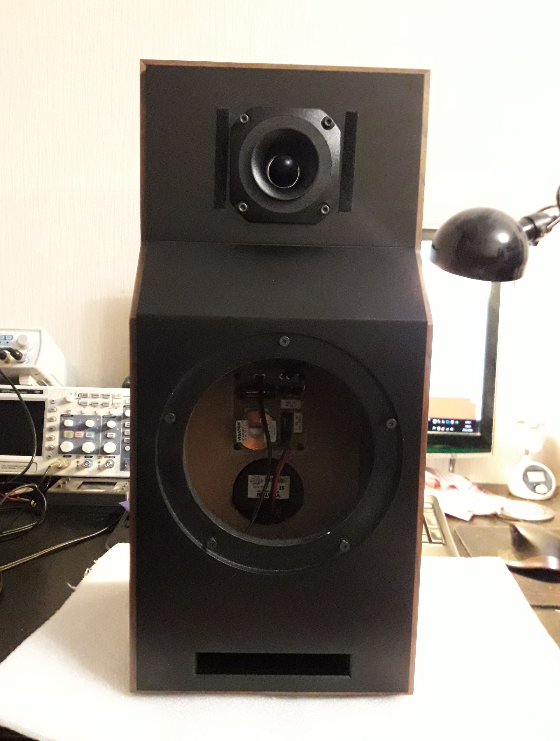

Так и решено было сделать. Кроссовер к тому времени был уже готов, переделывать его не хотелось, поэтому глубину смещения пищалки вымеряли на макете, по точному совпадению фазы ВЧ и НЧ звеньев на частоте раздела.
С корпусами в результате были длинные приключения, проект по идее должен был быть готов год назад, но хоть сейчас добили, и то радость. Делал я его для себя, точнее в подарок родственнику, так что катастрофы не произошло.

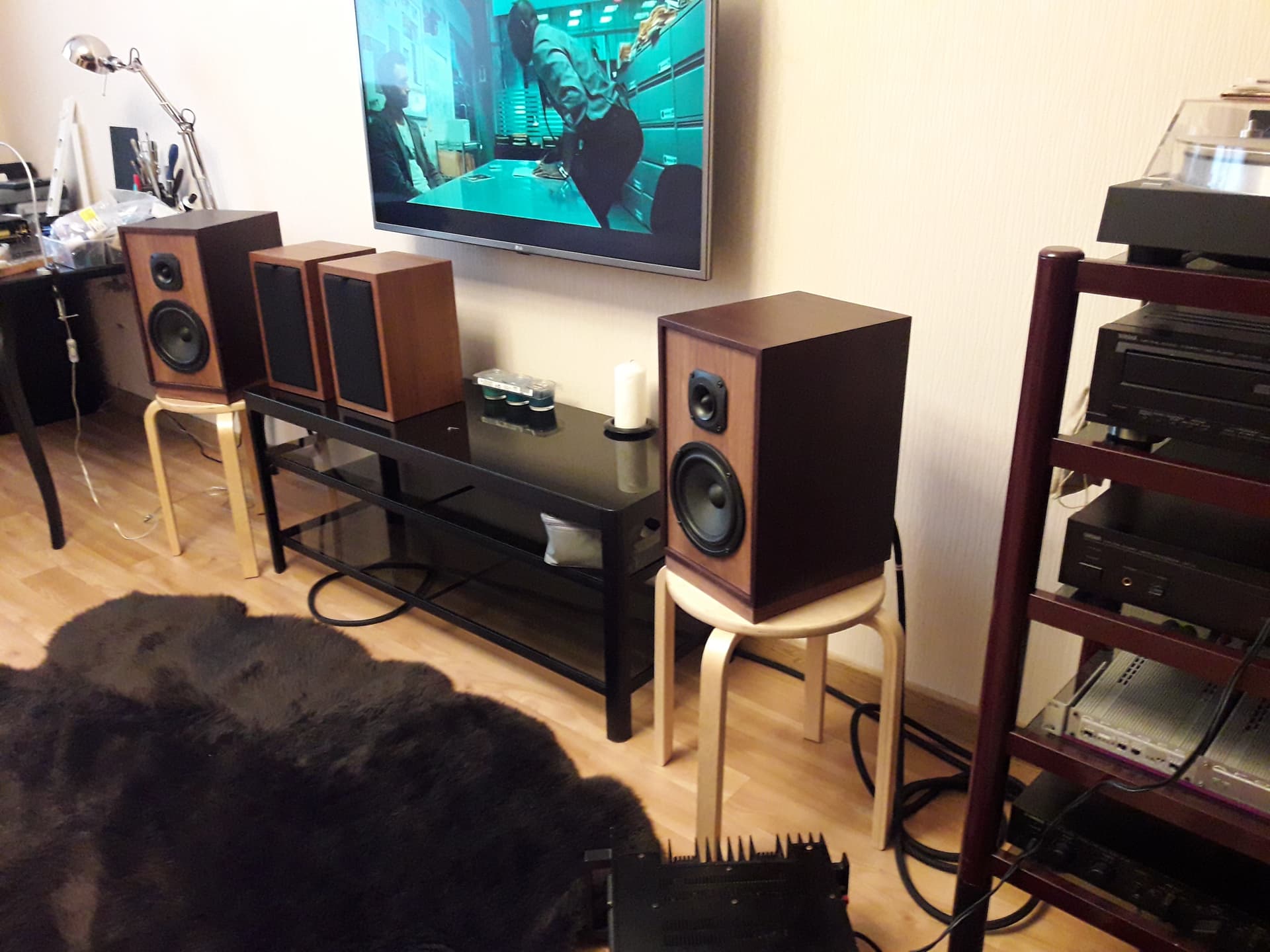

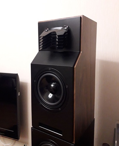

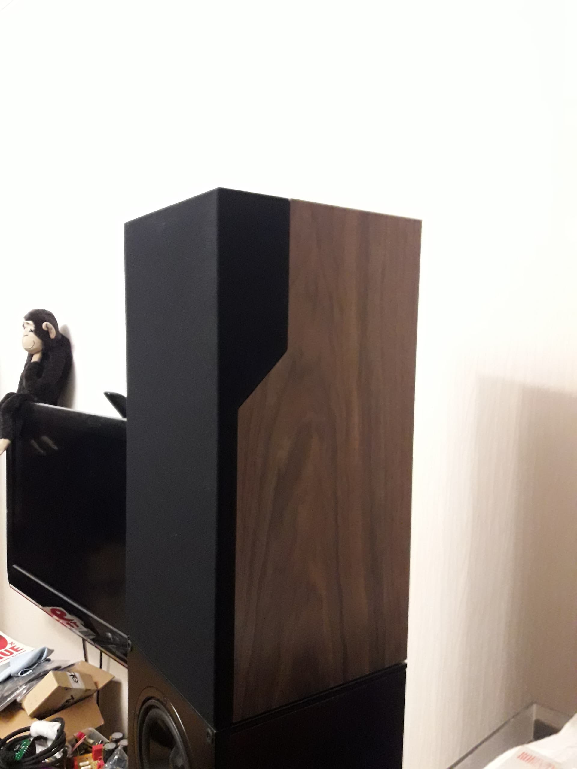

Вот так оно выглядит в результате:

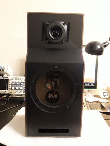

Пара фоток процесса сборки:
Знаю, сейчас некоторые скажут своё фи по поводу кроссов на платах. Поверьте, я знаю как оно работает, и я знаю все плюсы и минусы навесного монтажа и печатного. Ключевое слово тут - минусы. На мой взгляд у навесного монтажа их больше и они существеннее, и я сейчас не про технологичность сборки, я про звук.

Да, про звучание этих полочников. Открытое, заполняющиее комнату, живое, очень слитное и полностью отвязанное от колонок. Всё как я люблю
Слушать - сплошной кайф.
