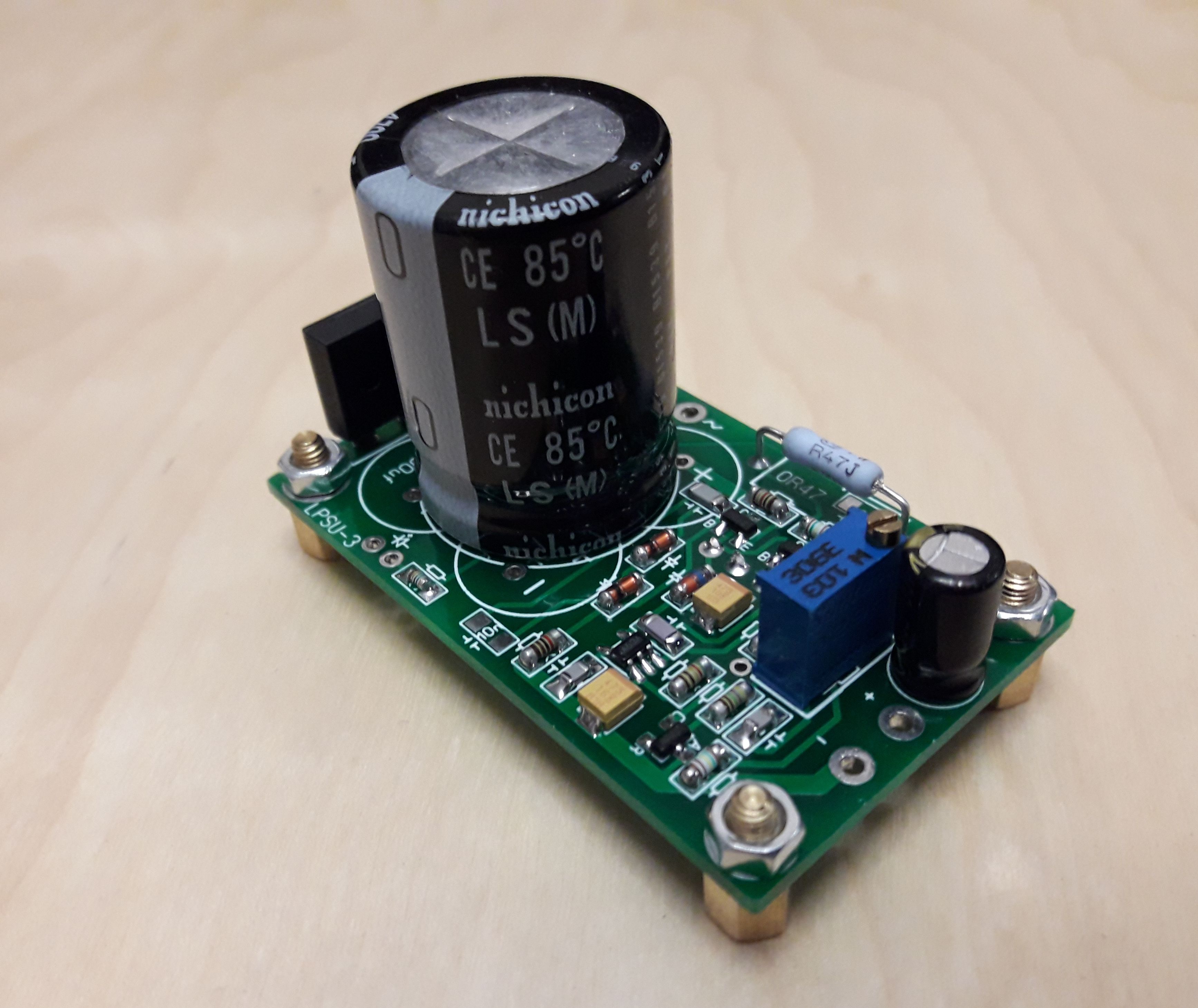

Первая плата - бюджетный вариант, сделана с ориентиром на любителей собрать БП самостоятельно. В связи с этим плата сделана регулируемой, чтобы ничего не перепаивать при настройке под необходимое напряжение. Регулировка происходит путём изменения напряжения опоры, что в данном случае гораздо лучше чем регулировка ООС схемы.
Плата имеет размеры 60мм*42мм (вместе с торчащим в сторону силовым транзистором), способна выдавать напряжение от 5 до 12в, и ток до 1 ампера (защита от КЗ настроена примерно на 1,3А). Комплектующие, понятно, относительно недорогие, но тем не менее при проектировании и доводке этих плат я ориентировался на более менее правильное звучание, и, как мне кажется, всё очень даже получилось. Собственно фото:

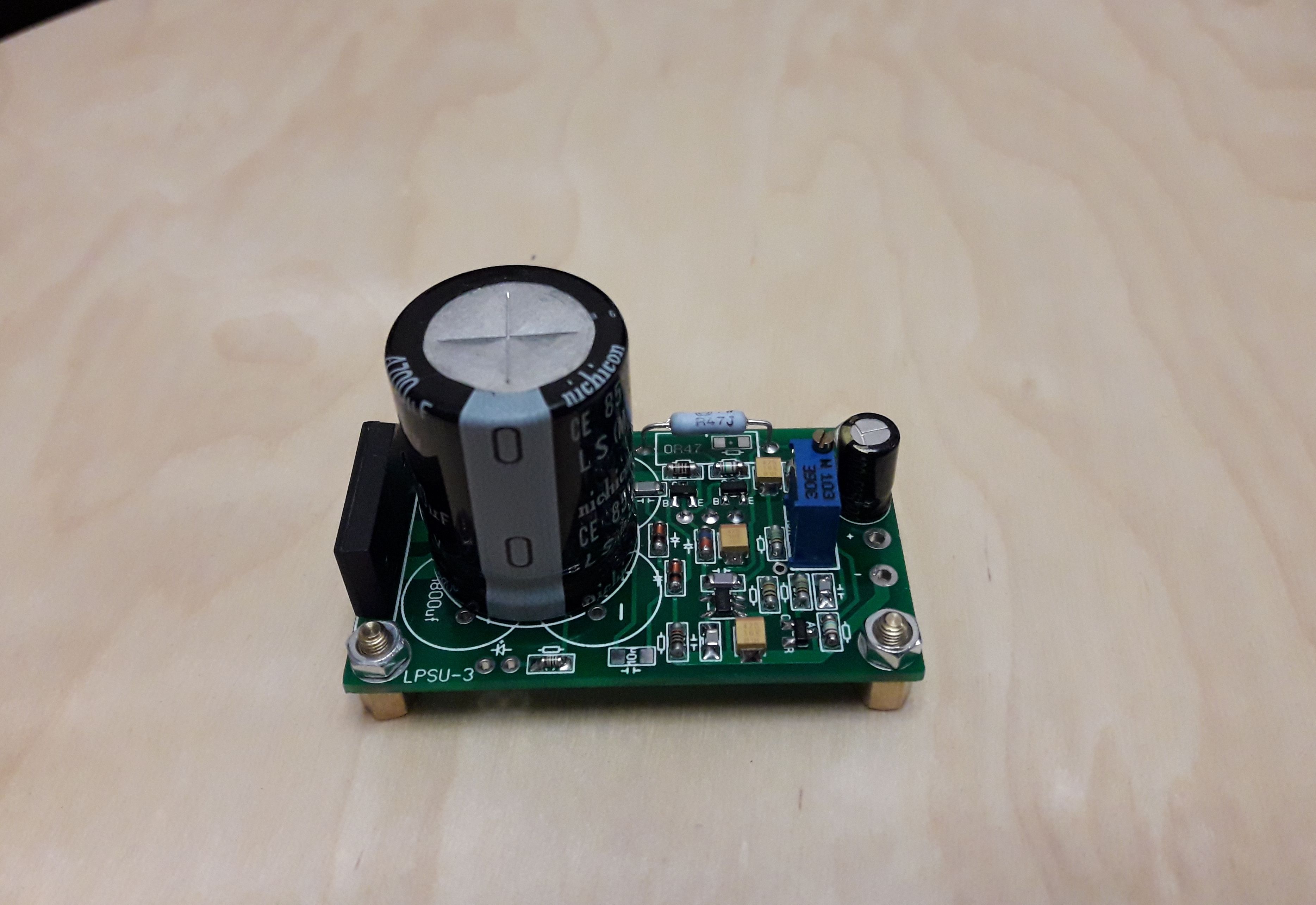

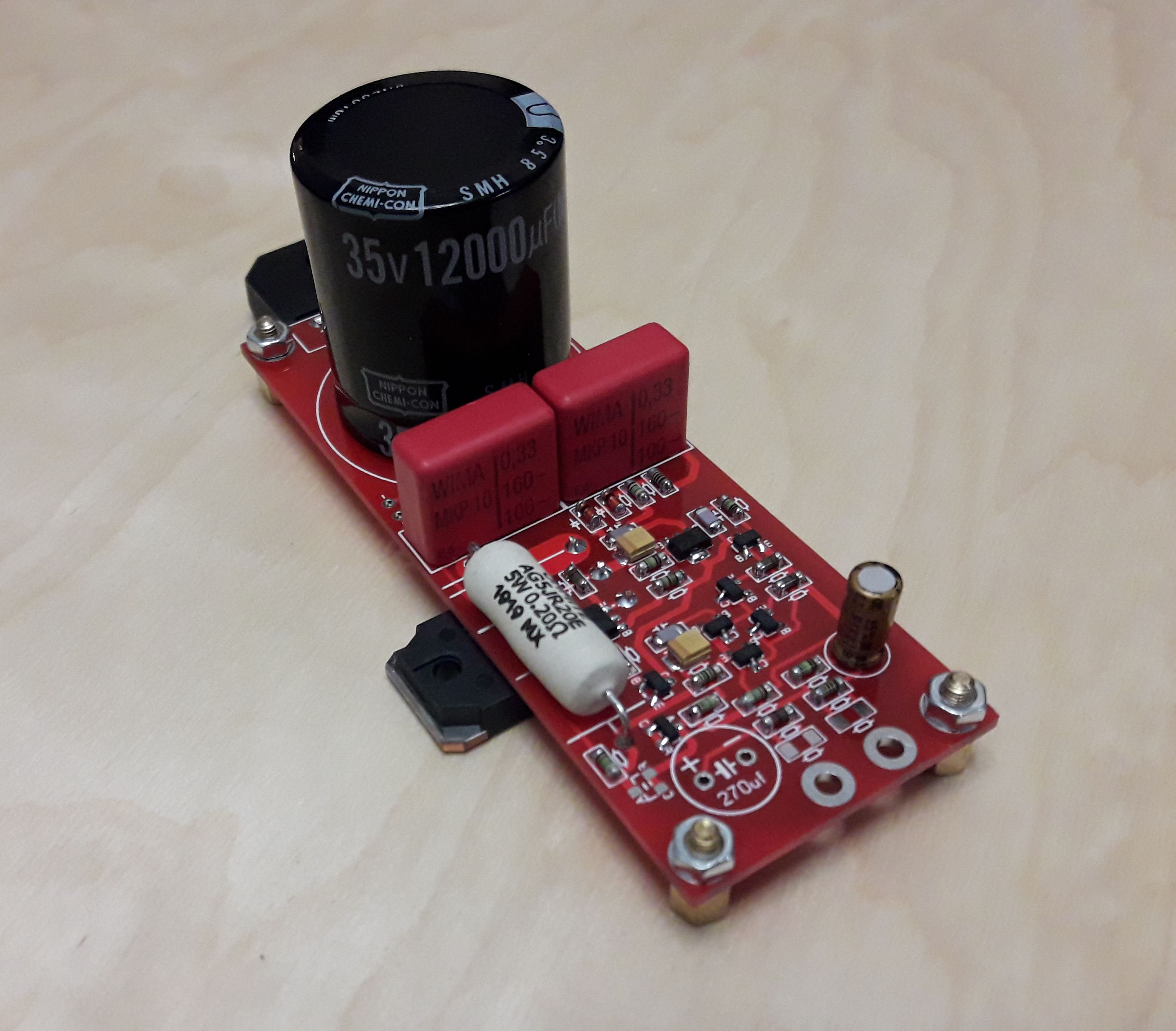

Следующие платы уже более продвинутые - полный дискрет, параметры получше, комплектующие подороже и звучат поинтереснее. Размеры этой платы 120мм на 50мм, напряжение на выходе настраивается запайкой резисторов в цепи ООС. Напряжение может быть выставлено в пределах от 5 до 20 вольт, выходной ток - до 3 ампера (защита настроена примерно на 3,3А). Эти платы уже полностью заточены под качественный звук, и тут к тому же возможны варианты по комплектации. После опроса, и исходя из моего опыта, я решил сделать аж три варианта - вариант “честный” будет как на фото (только выходной конденсатор добавится сейчас на плате его ещё нет). Вариант с “красивым” саундом будет с электролитом Mundorf MLytic AG после выпрямителя, и либо Sanyo OsCon SP на выходе, если хочется звук поровнее, либо Elna Tonerex, если хочется потемнее и помягче.
Вот так выглядит плата в “честном” варианте:
Как приедут мундорфы и всё остальное - будет больше фото.

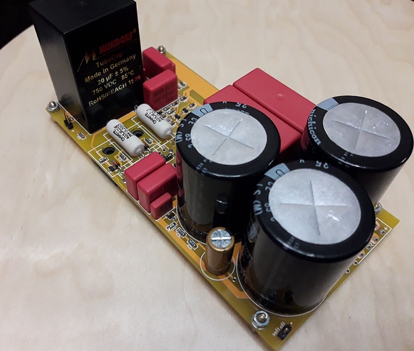

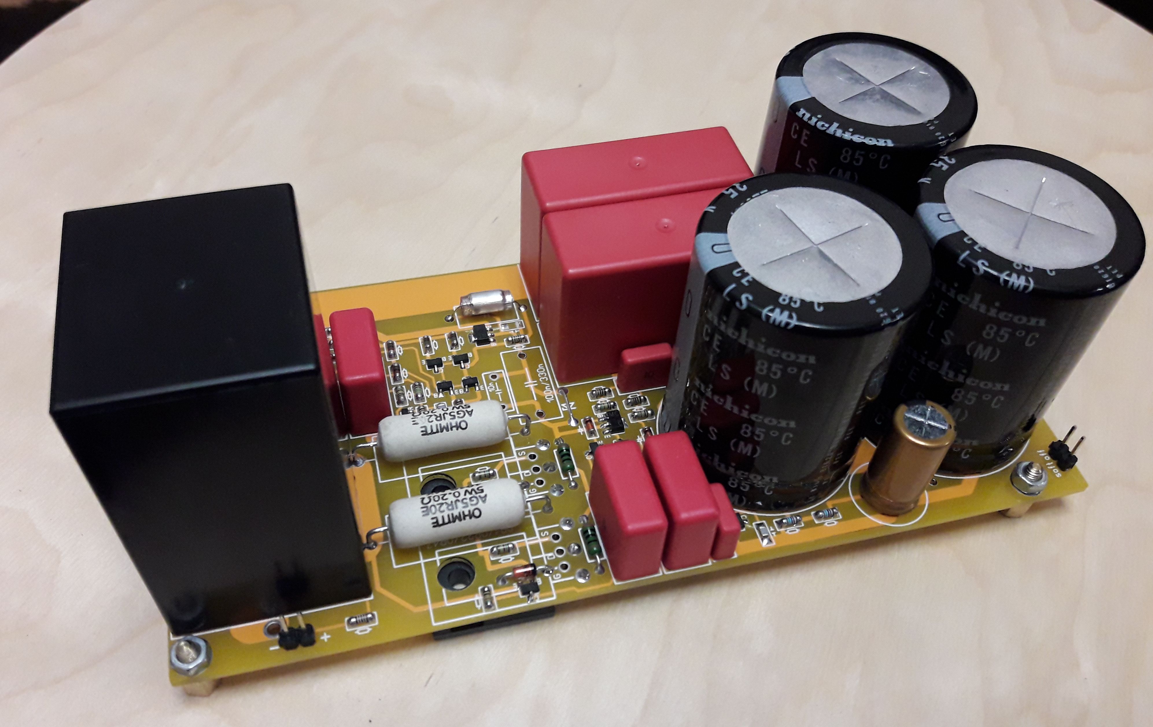

Третий вид стабилизаторов самый мощный и самый дорогой. Большая энерговооружённость, солидные шунты плёнки, и т.п. Эта плата отдельно продаваться не будет, я только буду собирать на ней готовые устройства. Связано это с тем что для её работы не подходят стандартные силовые трансформаторы.
Эта плата способна выдавать до 25 вольт (при необходимости можно обсудить изготовление и на 30 вольт) и ток до 10 ампер. На плате реализована возможность мягкого отключения схемы - чтобы отключать БП не отрубая сеть. Это во первых позволяет делать многоканальные БП с одним общим трансформатором и возможностью поканального отключения плат, а во вторых на плате в режиме откл. электролиты установленные после выпрямителя всегда остаются под напряжением, что резко сокращает время “прогрева” после включения схемы. Во всей остальной схеме электролитические конденсаторы вообще не используются - только качественный полипропилен, что позволяет схеме быстрее выходить на рабочий режим, и звучать лучше.
Над комплектацией этого вида плат я ещё работаю, но первые экземпляры уже есть, и выглядят они вот так:
Это ещё не самое топовое исполнение, но и цена в таком виде будет более доступная.

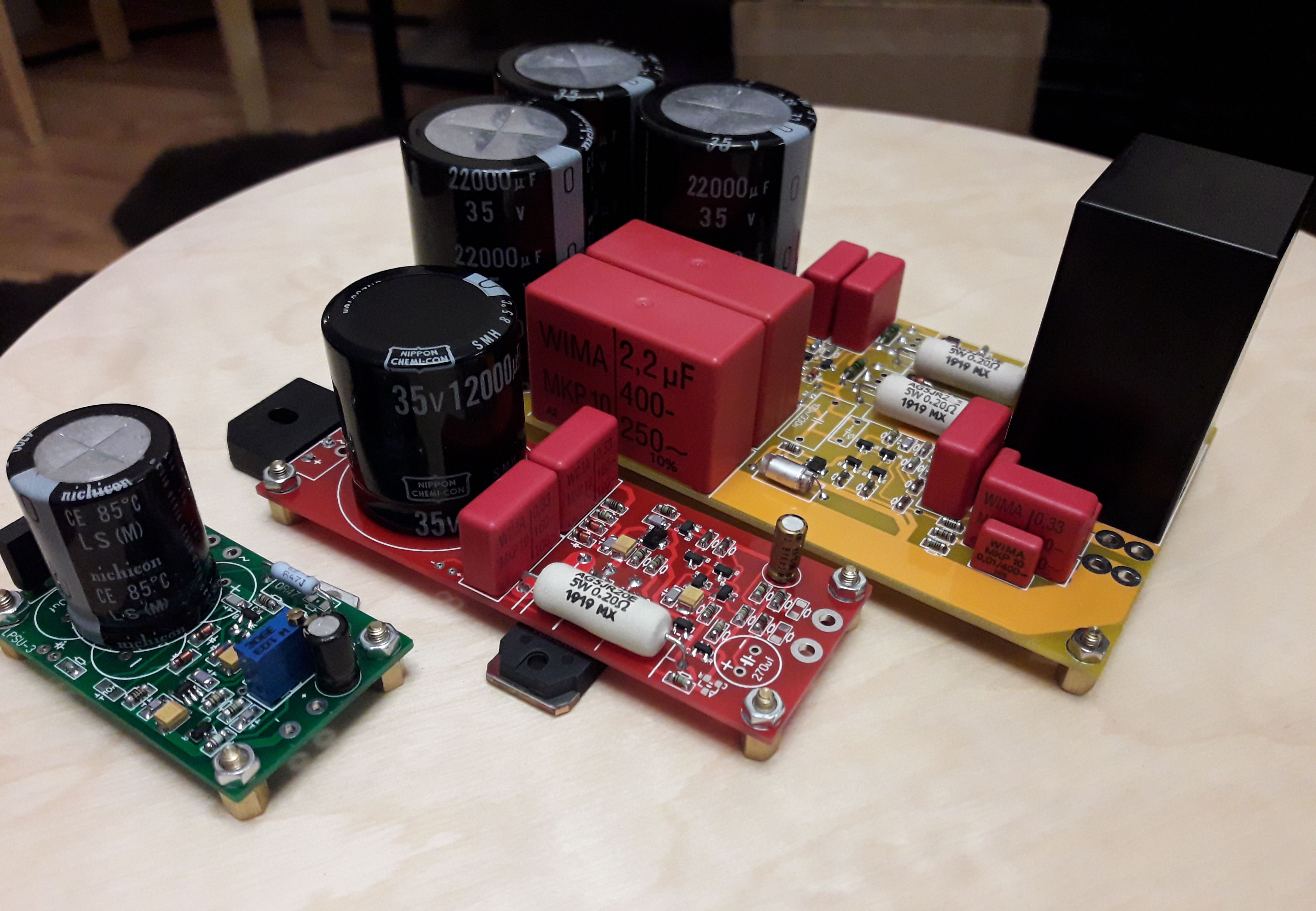

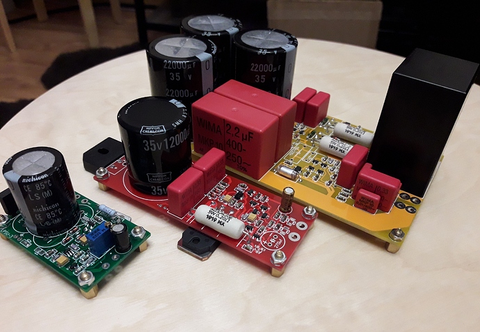

Фото для сравнения всех трёх вариантов:

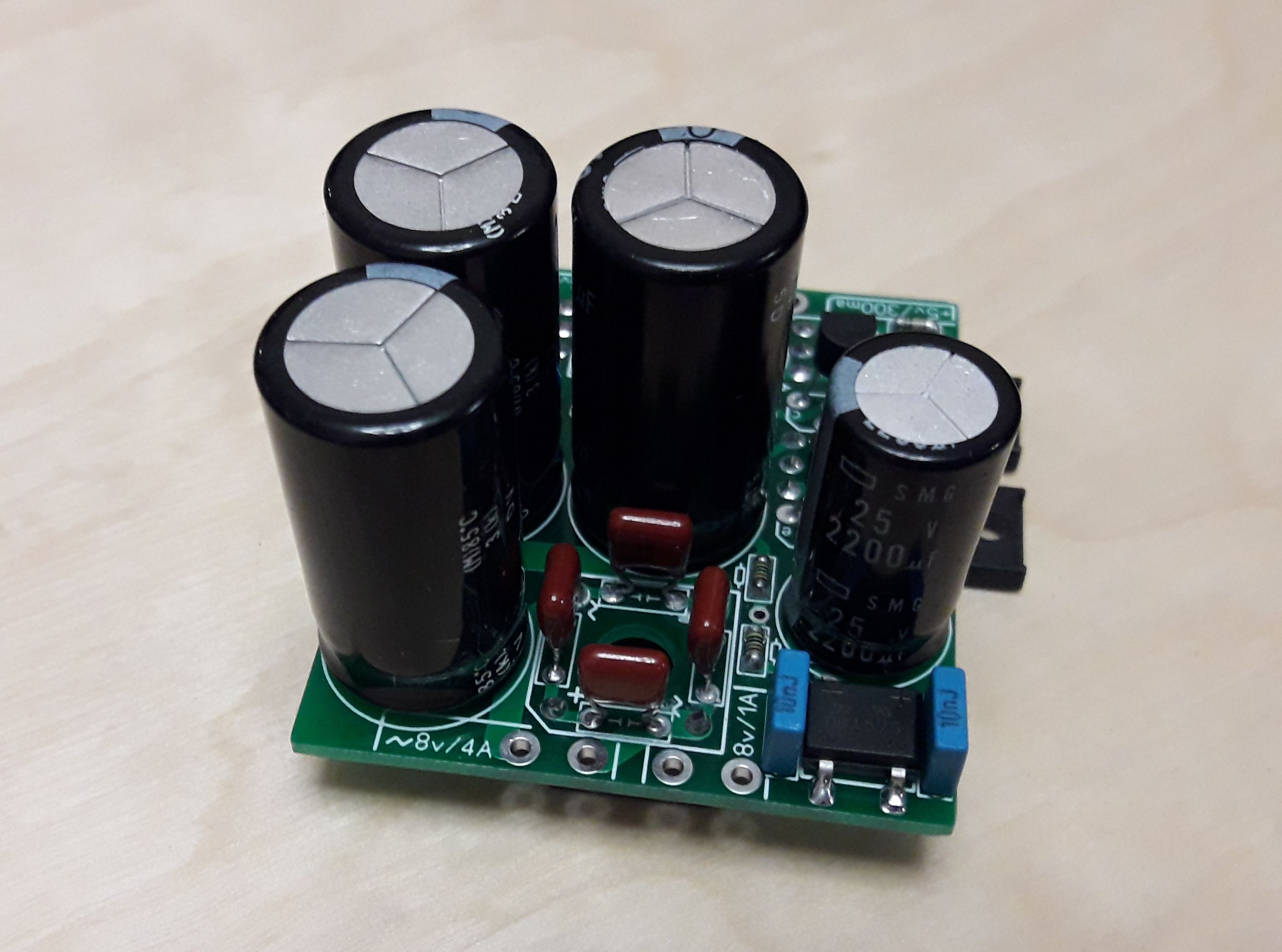

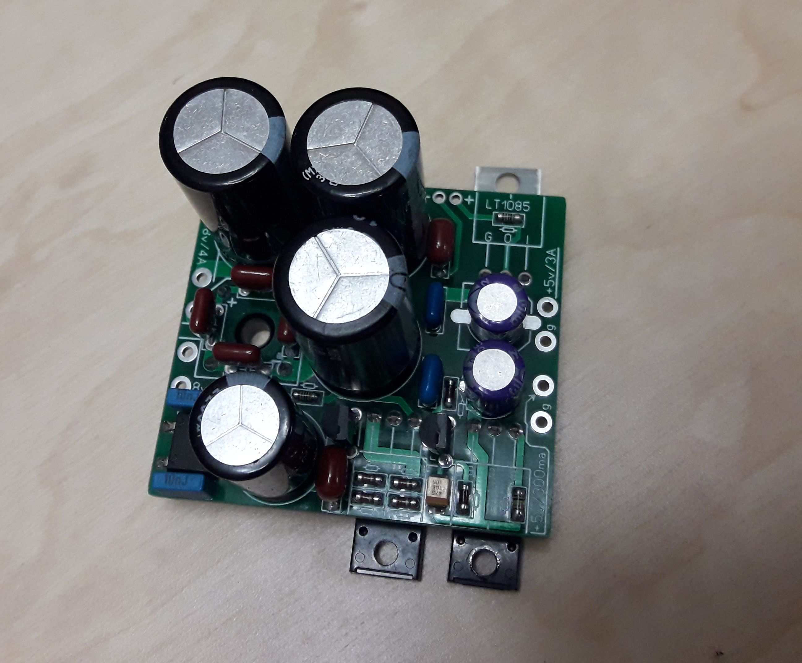

Ещё решил немного заморочиться по поводу питания малиношляпных девайсов. Люди часто заказывают платы уровня “красных” стабилизаторов (см выше) для малиношляп, что зачастую выглядит как явный перебор (хотя, безусловно, дело хозяйское). Поэтому для тех кто хочет хороший ЛБП не не очень за дорого был реализован следующий проект:
Это двухканальная плата ЛБП. Один канал сделан на оригинальных LT1085, специально для питания самой малины. Этот канал выдаёт 5в и до 3 ампер тока.
Второй канал (для собственно шляпы) сделан на простеньком варианте параллельного стабилизатора, и выдаёт 5в и ток до 300ма (реально чуть меньше, но если надо там можно и накинуть). Из моего опыта - 502dac потребляет всего 56…60ма, и этого питания там с 5…6 кратным запасом хватает. Со звуком так же проблем быть не должно никаких. Все комплектующие подбирались таким образом чтобы и звучало в целом правильно, и характер звучания каналов был схожим, чтобы не было перекосов из за двухканального питания.

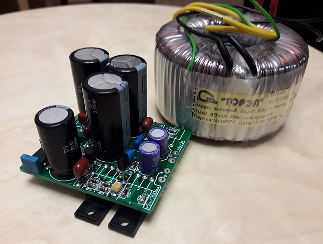

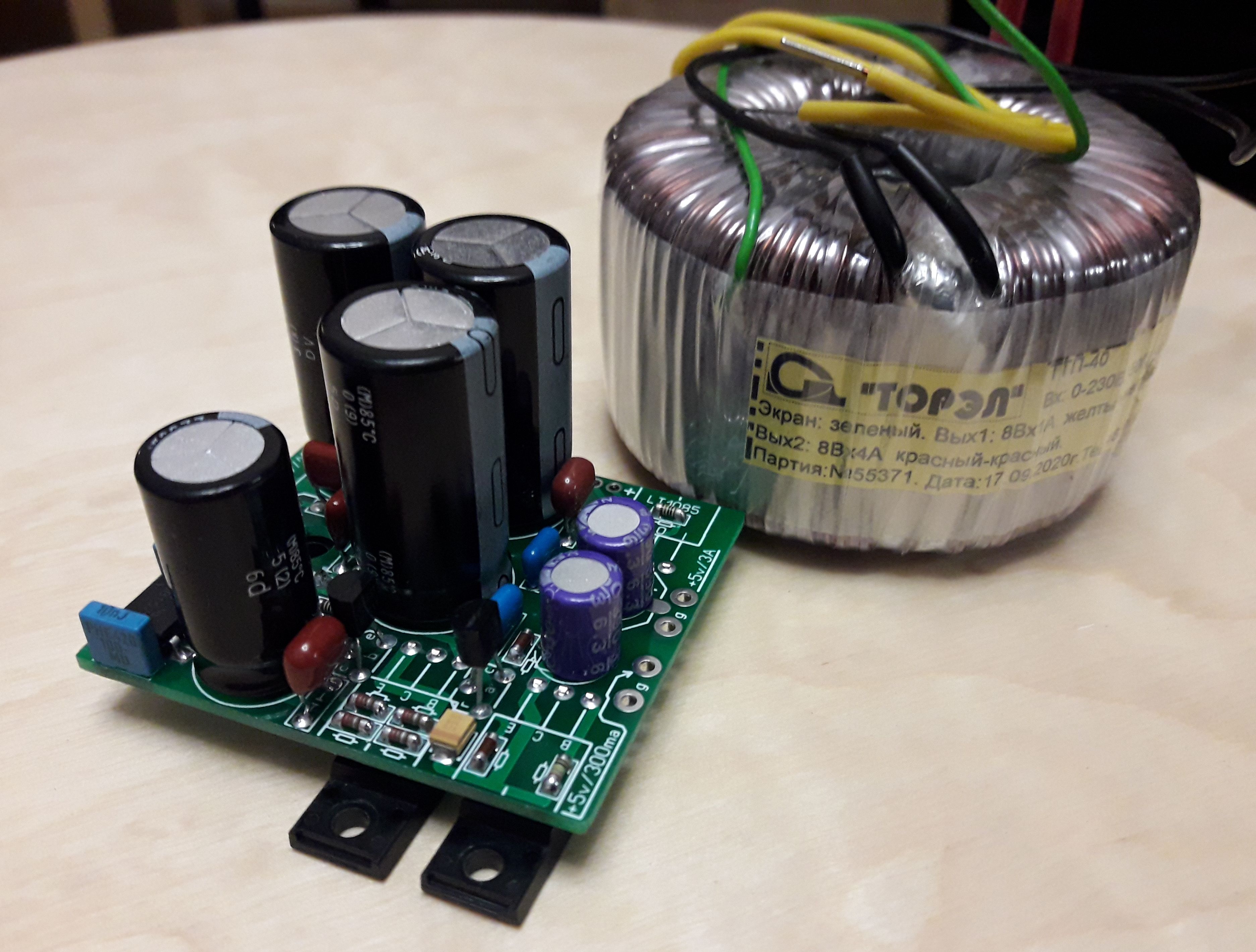

Естественно, основа любого правильного ЛБП это хороший трансформатор. Поэтому в комплекте к этим платам были заказаны специальные трансформаторы - с пониженной индукцией, экраном, и прочими фишками:
