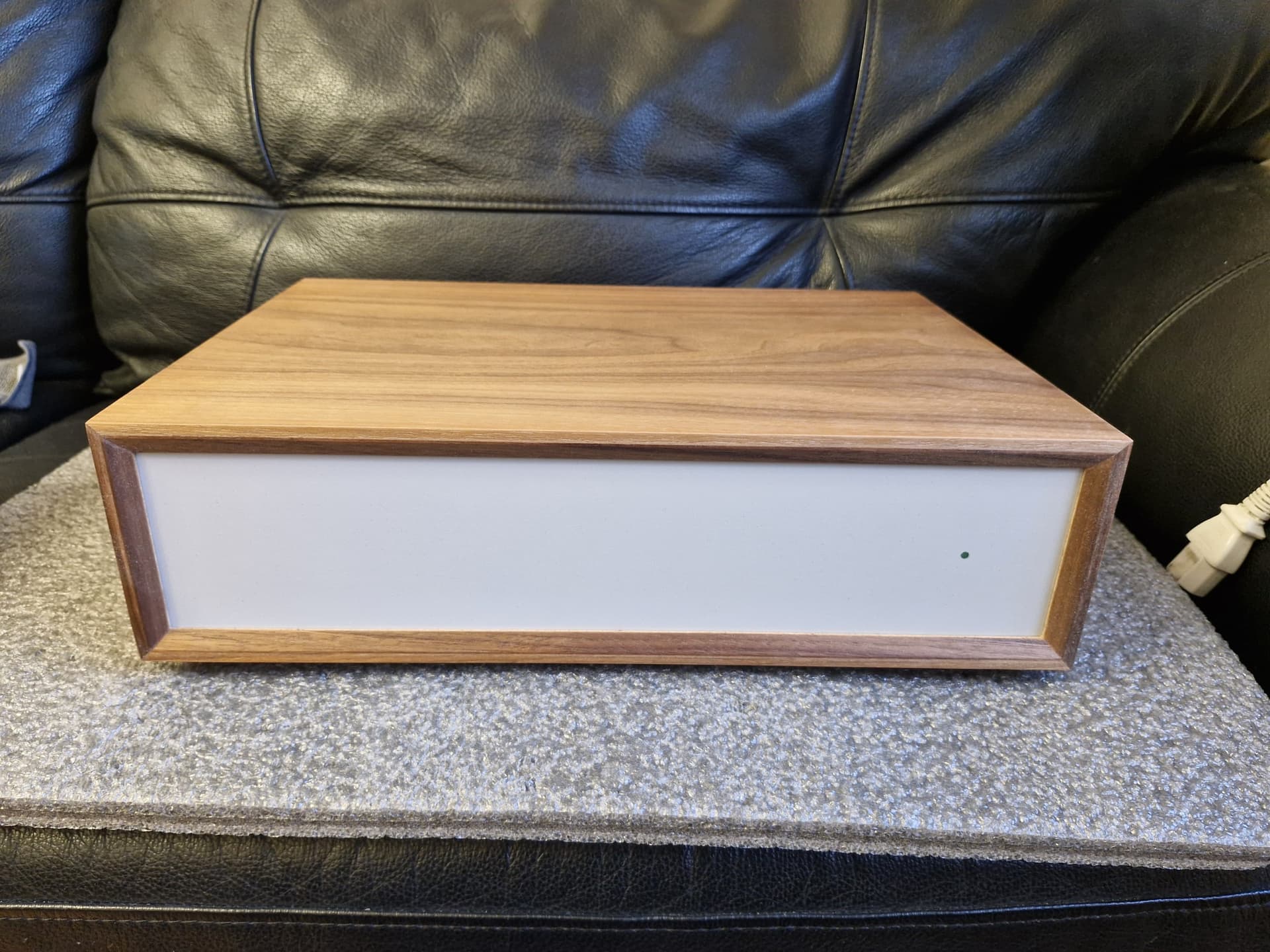

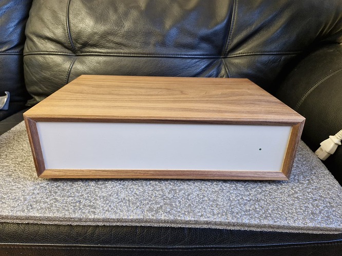

Был у меня один довольно удачный проект сетевого фильтра/кондиционера, решил собрать его в том же стиле:

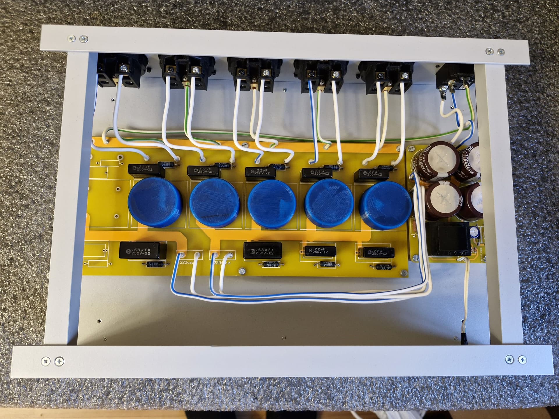

Внутри фильтр “постоянки” по моей схеме на поляризованных конденсаторах, плюс пять каналов фильтрации на кастомных дросселях (намотка “правильным” эмальпроводом, заливка компаундом) и прочих хороших детальках. Фильтр на усилитель подключен отдельным проводом для уменьшения взаимовлияния с другими приборами включенными в кондиционер:

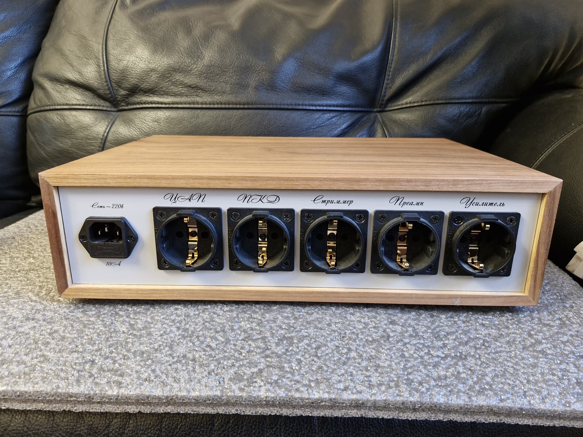

По технической части всё просто, нагрузка на фильтр до 2,2квт, все розетки по току держат одинаково, до 10 ампер. Розетки позолоченные клоны фурутека.
