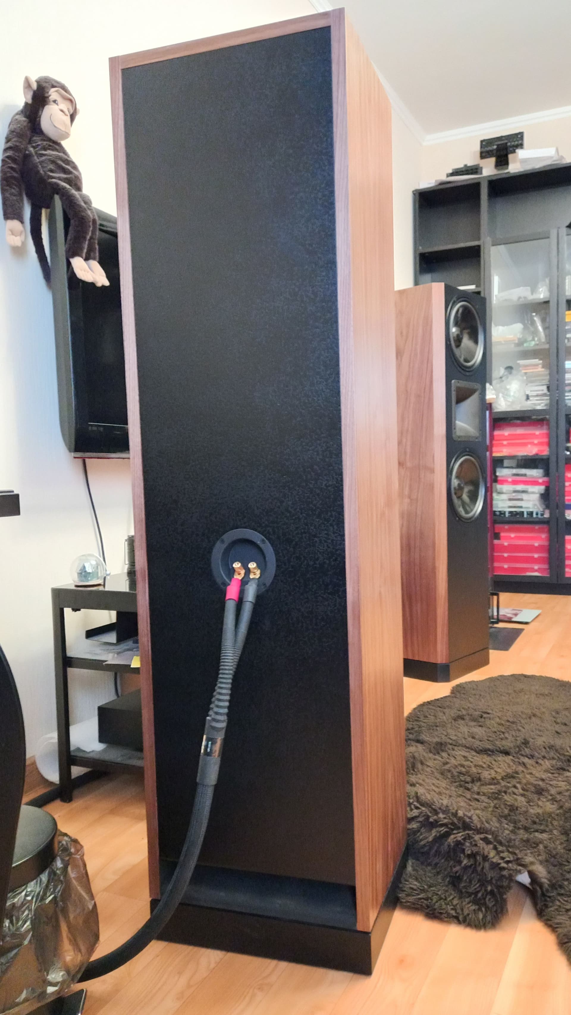

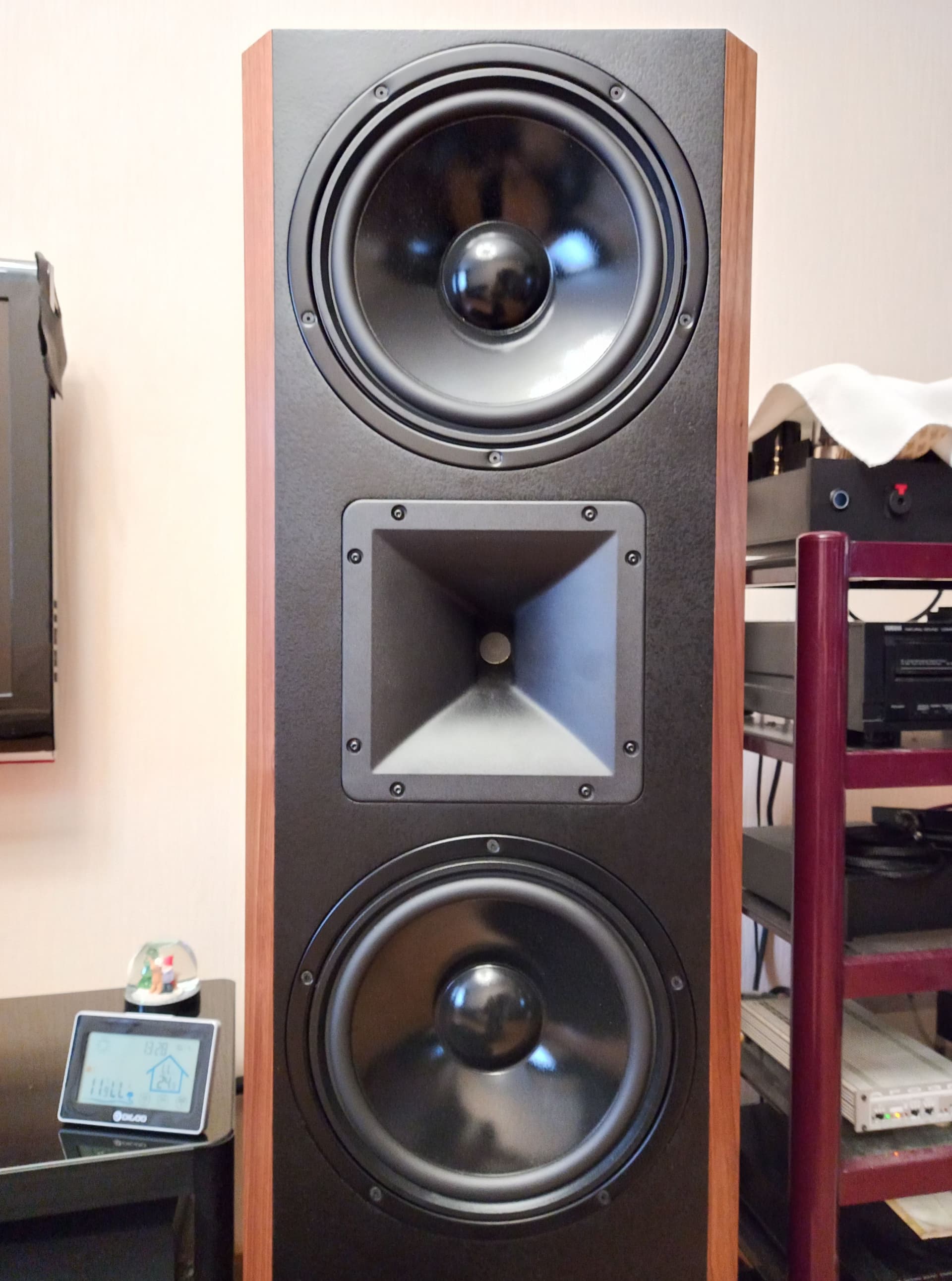

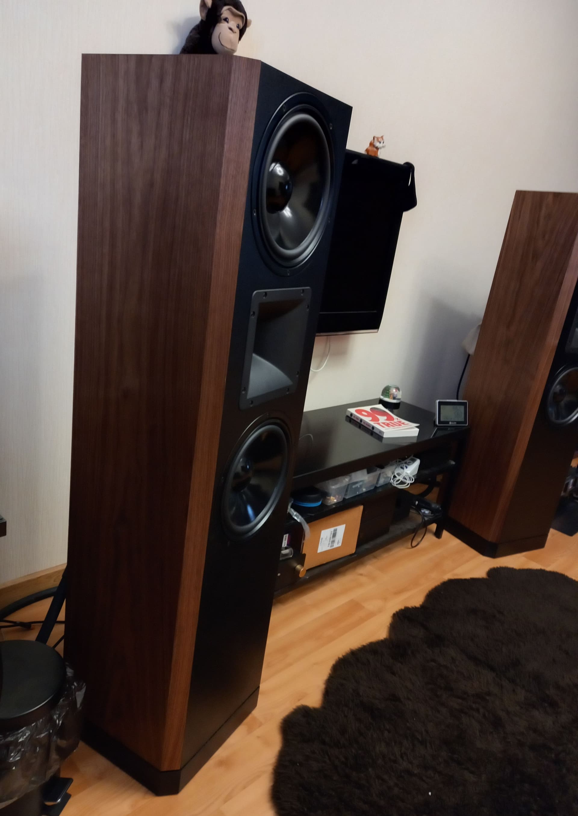

Закончил проект своей последней (во всех смыслах) акустики - рупорная двухполоска с двумя 10" басовиками. Больше я в это дело ни ногой - ждать корпуса по году-полтора это развлечение для более стойких чем я.
Тем не менее, вот что получилось:
На басу десятки от визатона, на ВЧ визатоновский же 1" драйвер в алюминиевом рупоре с раскрывом примерно 16/16см. Сведено всё в районе 1,5кгц (реально чуть ниже), оформление НЧ - щелевой фазоинвертор (выведен назад). Чувствительность получилась около 91дб/вт, 4 ома, 150вт номинала. Габариты - ширина 36см, глубина 32см, высота 135см, вес каждой порядка 45кг.
Отделка - американский орех под маслом, + покраска передней и задней панели, а так же подиума внизу.
Звук очень открытый, масштабный, в моей комнате им не то чтобы тесновато, но они явно могут легко озвучить помещение вдвое больше, причём полноценно так, на уровне “дискотека у соседей”.
