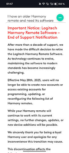

Логитеч сайт вроде не работает

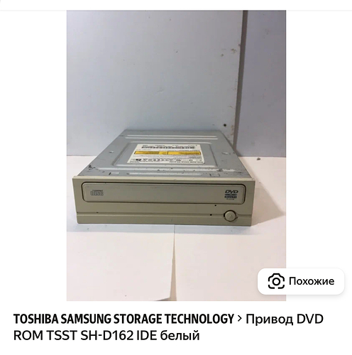

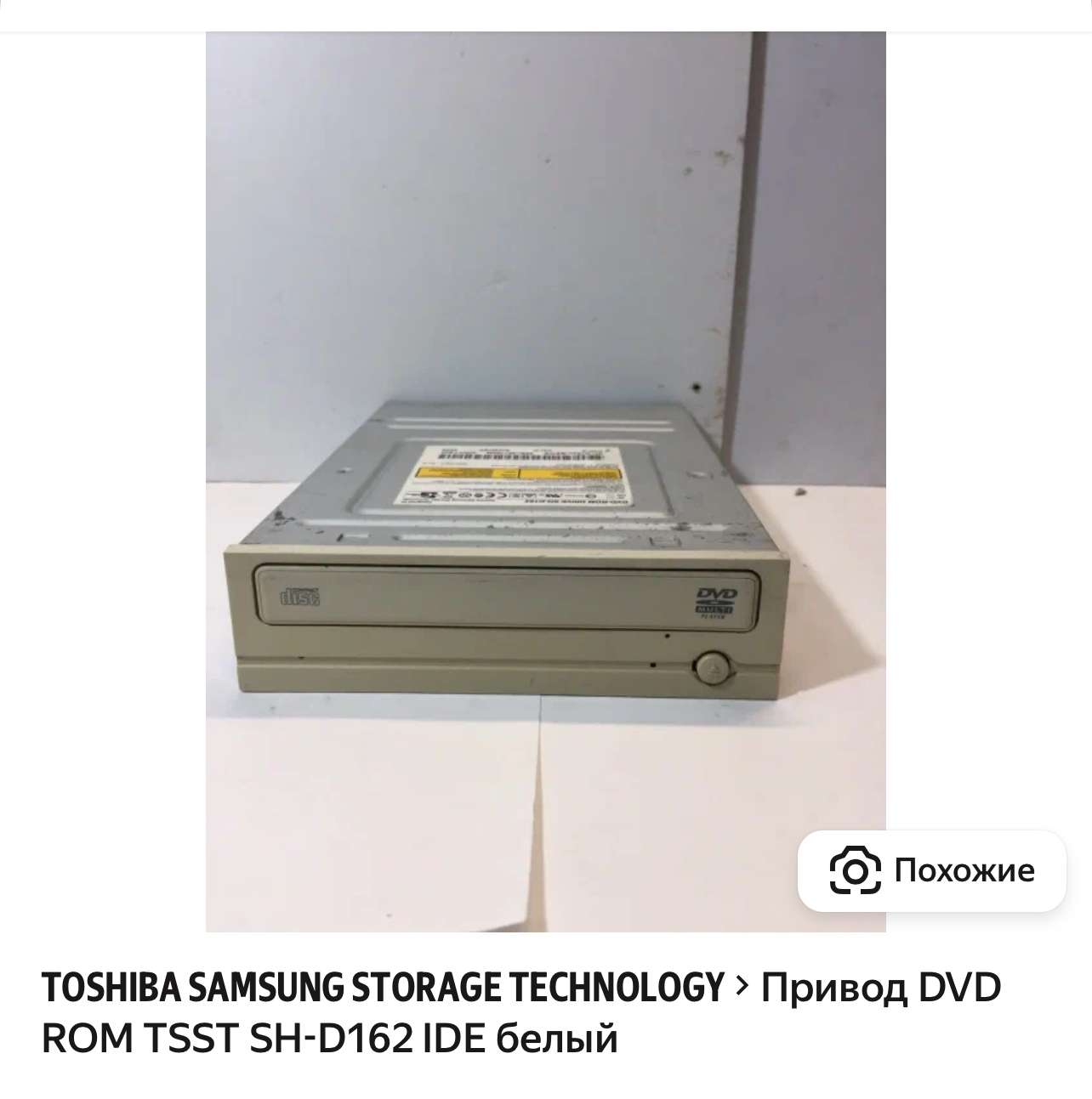

Спец. столика не нашёл. Может кто подсказать, какая бошка или привод стоит на Densen B420? Диски плохо читает. Реально найти?
Тока логитеч я понимаю прикрыли лавочку
Аккаунт создать не даёт, сервис на три согласные не помогает
Нашел что 28 мая все - гейм Овер

TSST SH-D162 во второй версии привода,в третьей версии какой-то TEAC.
Я так понимаю, в случае замены и тот, и другой найти не проблема? Посмотрел, стоят они от 1300₽. Неужели так всё просто)?
Не совсем просто,но,просто

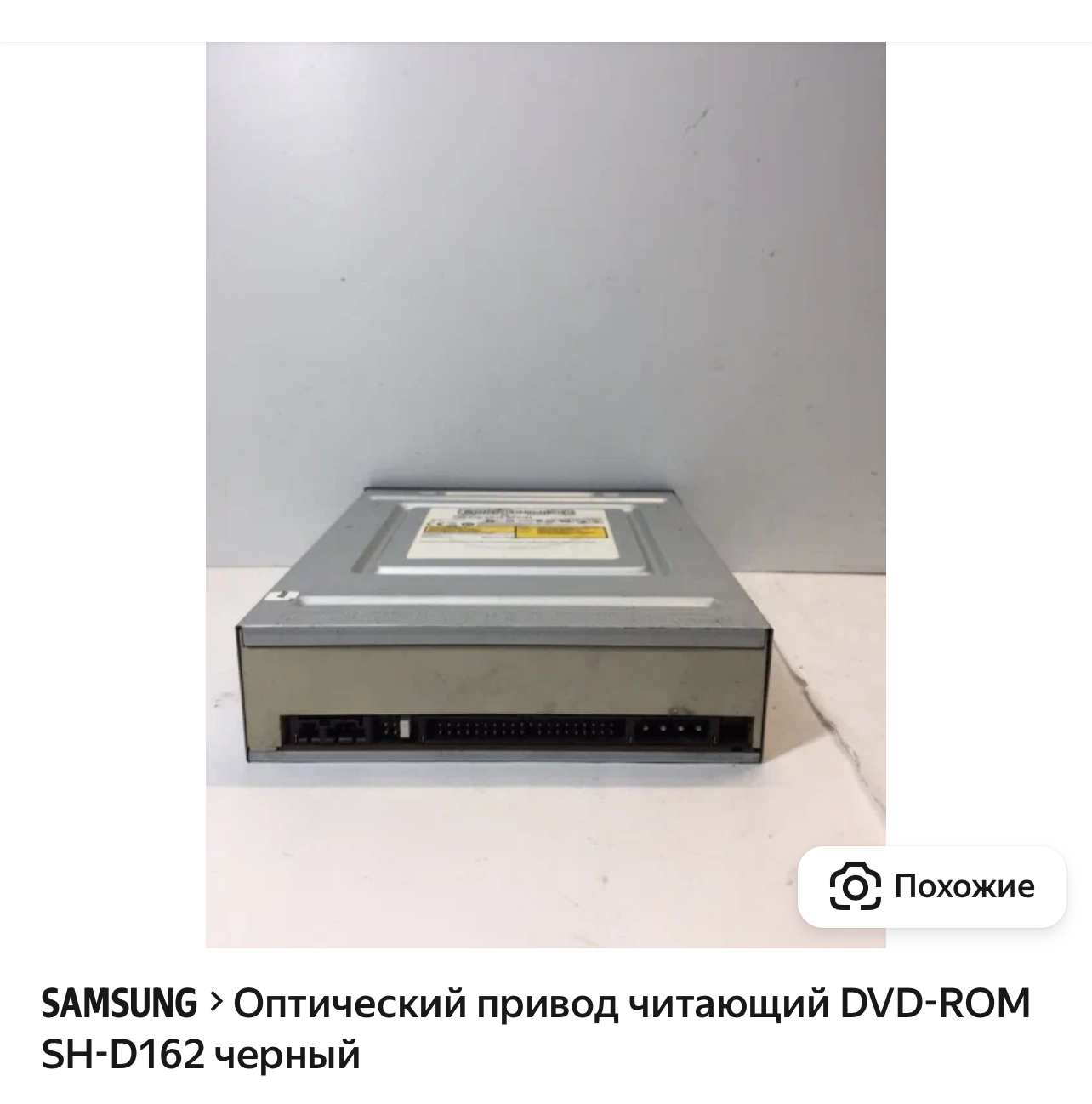

Михаил, в продаже нашел два вида. Один TSST, но с приставкой IDE. Второй без приставки IDE, но и нет TSST. И они оба DVD.
IDE-это интерфейс подключения,а не модель,и оба привода одинаковые,но вам всё же лучше открыть свой плеер,и уточнить версию привода.
Если у вас вторая версия-могу подарить,пара приводов есть.
