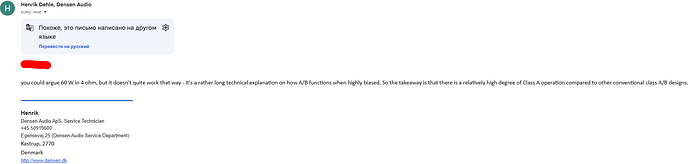

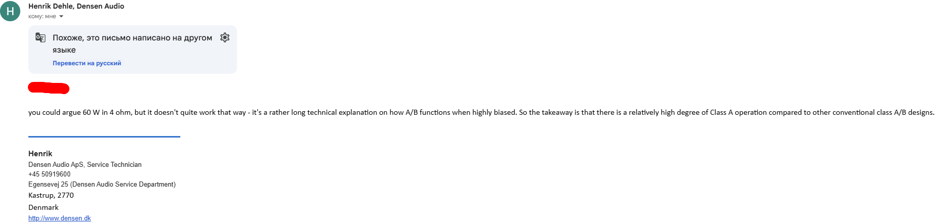

Ответ официалов:
Перевод:
“Можно утверждать, что мощность составляет 60 Вт при сопротивлении 4 Ом, но это не совсем так — это довольно длинное техническое объяснение того, как работает A/B при сильном смещении. Таким образом, вывод заключается в том, что здесь относительно высокая степень работы класса A по сравнению с другими традиционными схемами класса A/B.”
Подтвердили то, что и так было известно: в классе A/B 60Вт. Про класс А никакой информации.

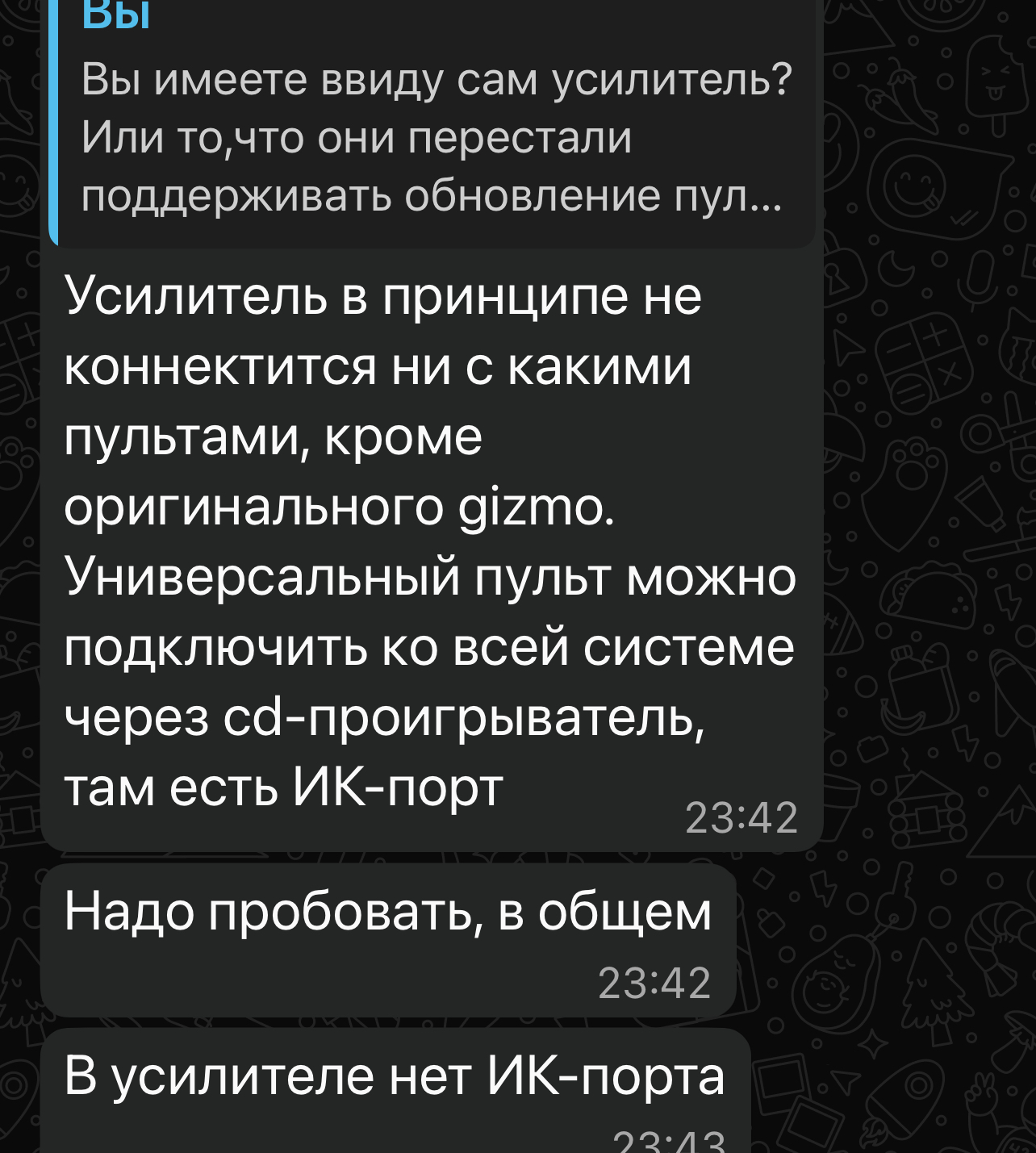

Пока стал обладателем Densen b 420. Скоро хочу взять densen b130. Встал вопрос о пульте. Мне сказали , что в усилителе нет ик порта. И он управляется через сд проигрыватель. Как их с конектить? Что за кабель?
Есть порт.
Вот такие продавцы. У них gizmo не было. Говорят пользовались Логи. Потом потерялся.
Если будете брать там же-просите скидку постоянного покупателя :grinning_face:
Кабель называется Densen DenLink,но для данной связки в нём необходимости нет
Пульт прекрасно с усилителем работает как написали выше, был когда то пульт и прекрасно со 150 усилителем работал, правда покупал в основном что бы громкость по умолчанию запрограммировать. Для связки сд, усилитель кабель ден линк точно не нужен.
Может, это я неправильно понял?
В 110(у меня такой) ,130,150 есть ик приемник
Вот же писал недавно
Я видел. Но, к сожалению, пульты теперь не обновляются, по крайней мере, 1000-я серия и всё, что ниже.
Та же история
Просил переписать у кого нибудь коды громкости так как родной умер
Но видимо сложно наверное
О каком обновлении идет речь?
