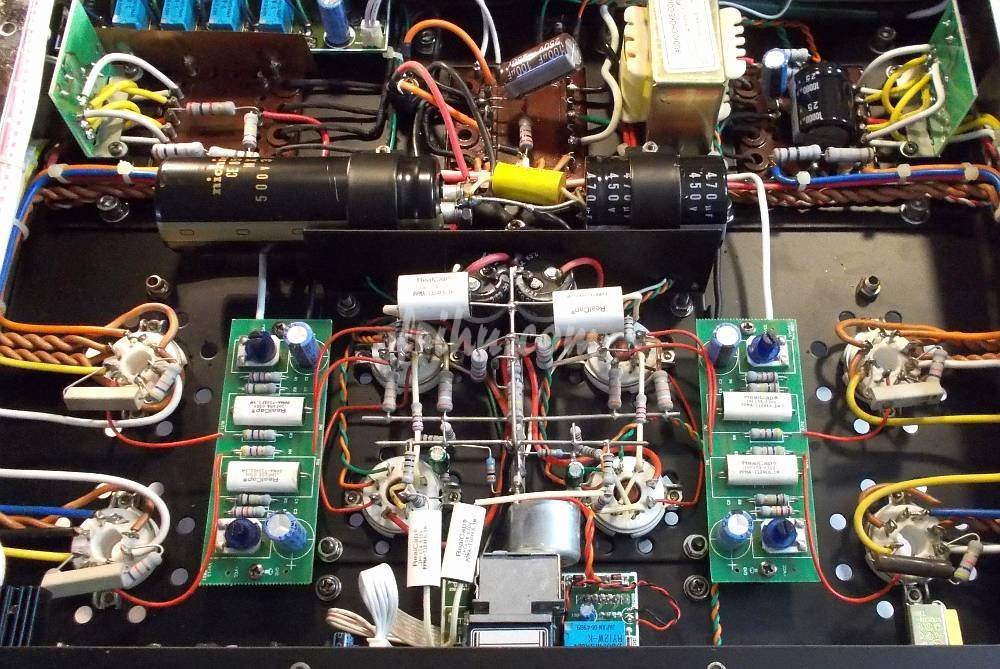

Монтаж уже и не помню, если честно

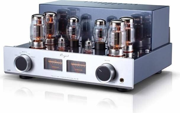

Новый ламповый усилитель Jazz 90 занял место между моделями Jazz 80 («Вечнозеленые» мелодии CAYIN | журнал SalonAV) и Jazz 100 (CAYIN сделал Jazz громче | журнал SalonAV). Он оснащен встроенным ММ-фонокорректором и Bluetooth-адаптером. Возможна работа в ультралинейном или триодном режимах. В первом случае развивает 2 х 50 Вт, во втором — 2 х 28 Вт. Заявленный диапазон частот 9 Гц — 45 кГц. Масса 27,5 кг. В выходных каскадах задействованы по две лампы KT88 на канал. Выход трансформаторный. Предварительные каскады — на двух лампах 12AX7 (ECC83), драйверный — на 6SN7.
Bluetooth-ресивер v5.1 — с кодеками AAC, aptX HD и LDAC. ЦАП на чипе ESS ES9018K2M. Имеется выход на наушники. Рекомендованная цена в Европе €2999.
