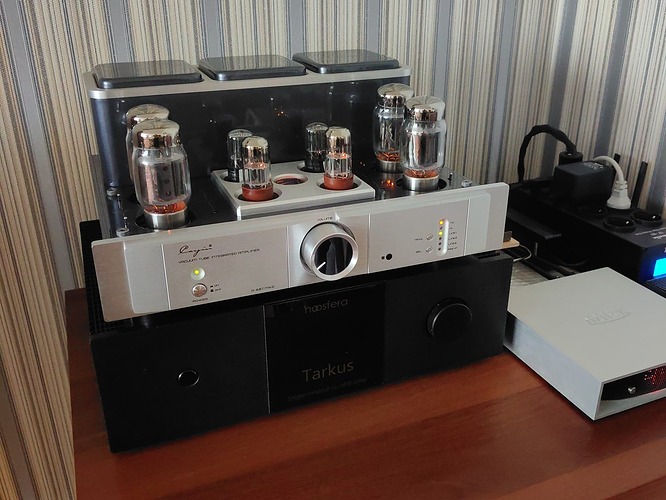

Доехал до дома наконец то.

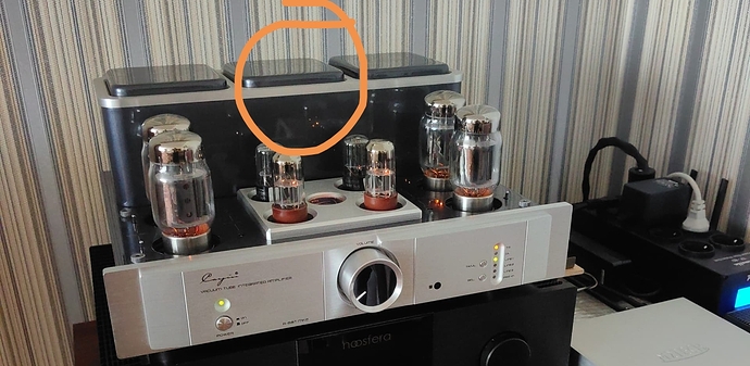

На сколько должен нагреваться средний трансформатор (силовой), греется ощутимо так прилично…
Дык он же работает -поэтому греется и ощутимо так :sweat_smile:
Кто-нибудь в курсе в 88 моделях и в целом у них монтаж навесной или печатные платы внутри?
