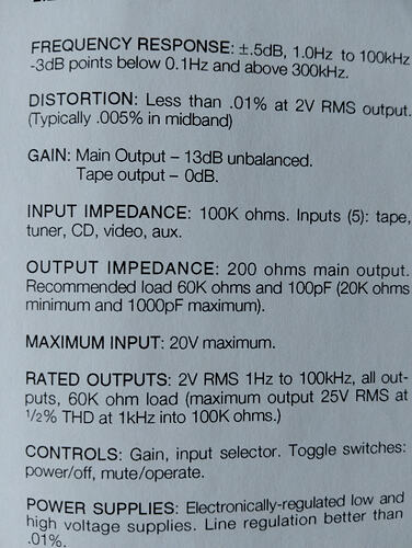

ARCDB У меня LS7.
ARCDB У меня LS7. В инструкции написано, что входное сопротивление усилителя к которому вы подключаете ваш пред по рекомендации 60К oms.У LS 28 так-же. Мой подключен к Krell KST 100 с входным сопротивлением 47k oms. Я подключал его и к мощнику Rotel 1582 с входным сопротивлением 10k oms. И потери в звуке не почувствовал. Кстати, вот вам и намёк на усилитель. Смотрите Krell. Он чудно поёт с Audio Research.

Rated outputs
2V RMS (1V RMS SE) into 200K ohm balanced load (maximum balanced output capability is 17V RMS at less than 0.5% THD at 1kHz).
Output impedance
600 ohms Balanced, 300 ohms SE Main (2). 20K ohms minimum load and 2000pF maximum capacitance.
Плюс техподдержка ресечей ответила: If each amplifier has an input impedance of 10K it’s possible the sound may not be as good as it could be. The recommended load for the outputs of the LS28 is a minimum of 20K. This will not damage the LS28 but it can result in poor dynamics, lack of bass control, and a smaller sound stage.
В общем, есть рекомендации производителя, есть впечатления от прослушивания и, к сожалению, они внезапно пересекаются =)
