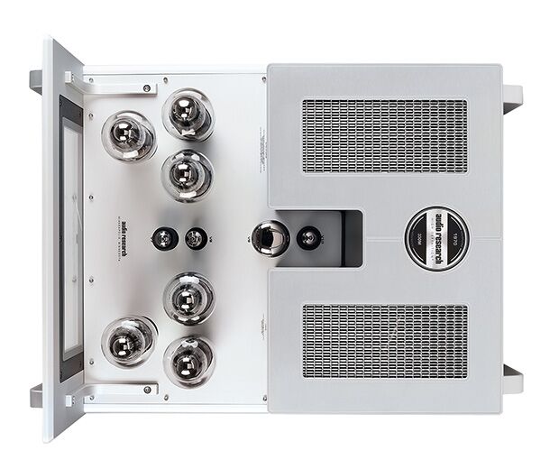

Выходной каскад 330M использует три подобранные пары KT170. Кроме них стоят ещё четыре лампы; Констан-Валь уточнил: «одна 12AX7/ECC83 во входном каскаде, одна 6H30 в каскаде усиления, одна 6H30 как управляющая лампа в стабилизаторе питания и 6550 как проходная лампа стабилизатора». Все лампы — современного производства.

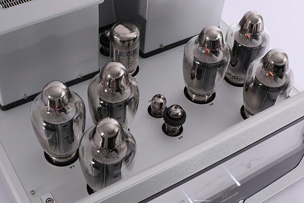

Кора вспомнил прослушивание KT170 вместе с Хаггаром. Эти лампы встречаются редко, потому что требуют специфической схемы, чтобы звучать хорошо. «Раньше я считал, что KT170 даёт эффект мухи на лобовом стекле: динамика есть, музыкальности нет. Но в прототипе 330 мы оба отметили ширину сцены и ощущение, будто задняя стена отодвинулась на 12 метров. Мы слушали запись “Pie Jesu” из “Requiem” Джона Раттера на Reference Recordings, и все границы просто исчезли».
Констан-Валь отметил, что переход с KT150 на 170 дал огромный прирост. KT170 звучит легче, свободнее и раскованнее на высоких уровнях мощности, при этом выделяет меньше тепла. Каждая лампа даёт примерно 65 Вт, не превращаясь в печку, и работает динамичнее и быстрее — если уделить внимание конструктиву.
«Я очень быстро понял, что KT170 даёт ту динамику, интенсивность и реальный авторитет, который требует часть музыки, — сказал Кора. — Обычно ламповое оборудование, способное на это, звучит напористо, ярко или агрессивно. В 330 KT170 звучит расслабленно, а музыка — интенсивно, но по-настоящему, с точным контуром, который позволяет глубоко слышать запись. Когда KT170 получил правильные условия, он вышел на уровень, недоступный KT150».
Ещё одно преимущество — автобайлс, который не был доведён до совершенства во времена классических схем. Он оказался критически важным для точной настройки, позволяя держать симметрию смещения, определяющую НЧ-ответ. Инженеры использовали новые SiC-JFET на 1200 В. Это позволило создать усилитель, значительно превосходящий старые модели, и при этом намного меньший по размеру, чем REF 600, напоминавший «небольшой школьный автобус».
