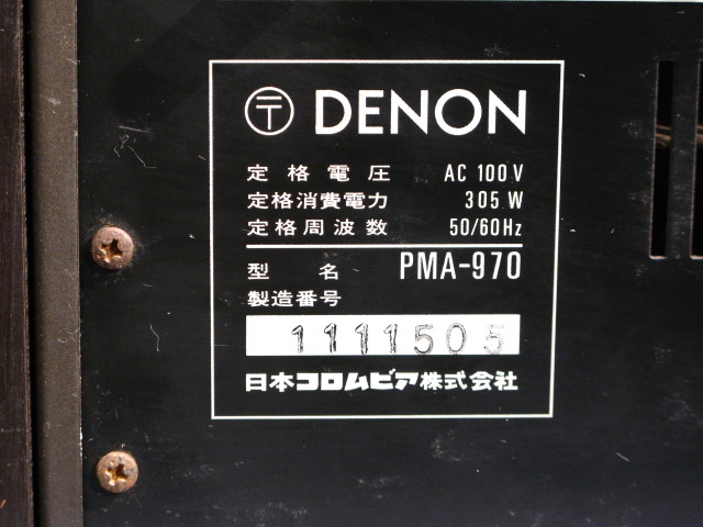

На 100V он потребляет 305W - 800W при максимальной громкости
