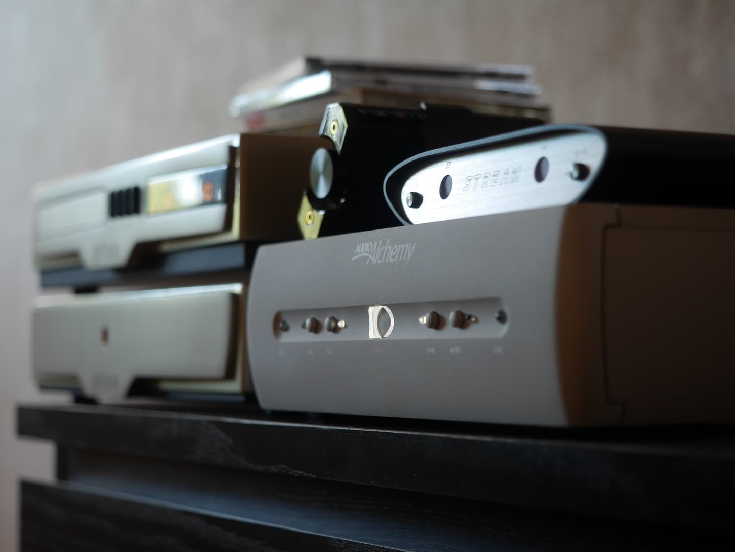

Самое первое впечатление это конечно коробка, маленькая и узкая коробка. Кажется, что боками аппарат прижат напрямую к картону.
Второе впечатление от миниатюрности самого аппарата. Я не очень люблю полноценный формат в 430мм, наверное поэтому и собралась у меня миди-система из парочки Кводов, но тут еще меньше, и красивонький! Мой формат! Сразу захотелось ему в комплект слаботочную (пред + цап) подругу. Ну и тактильно приятный аппарат.
Кнопки, надписи, подсветка. На мой вкус здесь тоже всё норм. Нажимаются четко, неудобств с включением/выключением тоже не заметил. Надписи, да нечитаемы, но там и читать нечего, запоминается за минуту. Подсветка тоже не беспокоила, в моем случае тумба с аппаратами стоит сбоку, а не фронтально.
Задняя панель. Мои провода не поражают толщиной и жесткостью, поэтому никаких проблем с подключением. Акустические лопатки может быть да - неудобно, как и бананы с угловым подключением кабеля. А прямые BFA бананы - очень хорошо и надежно.

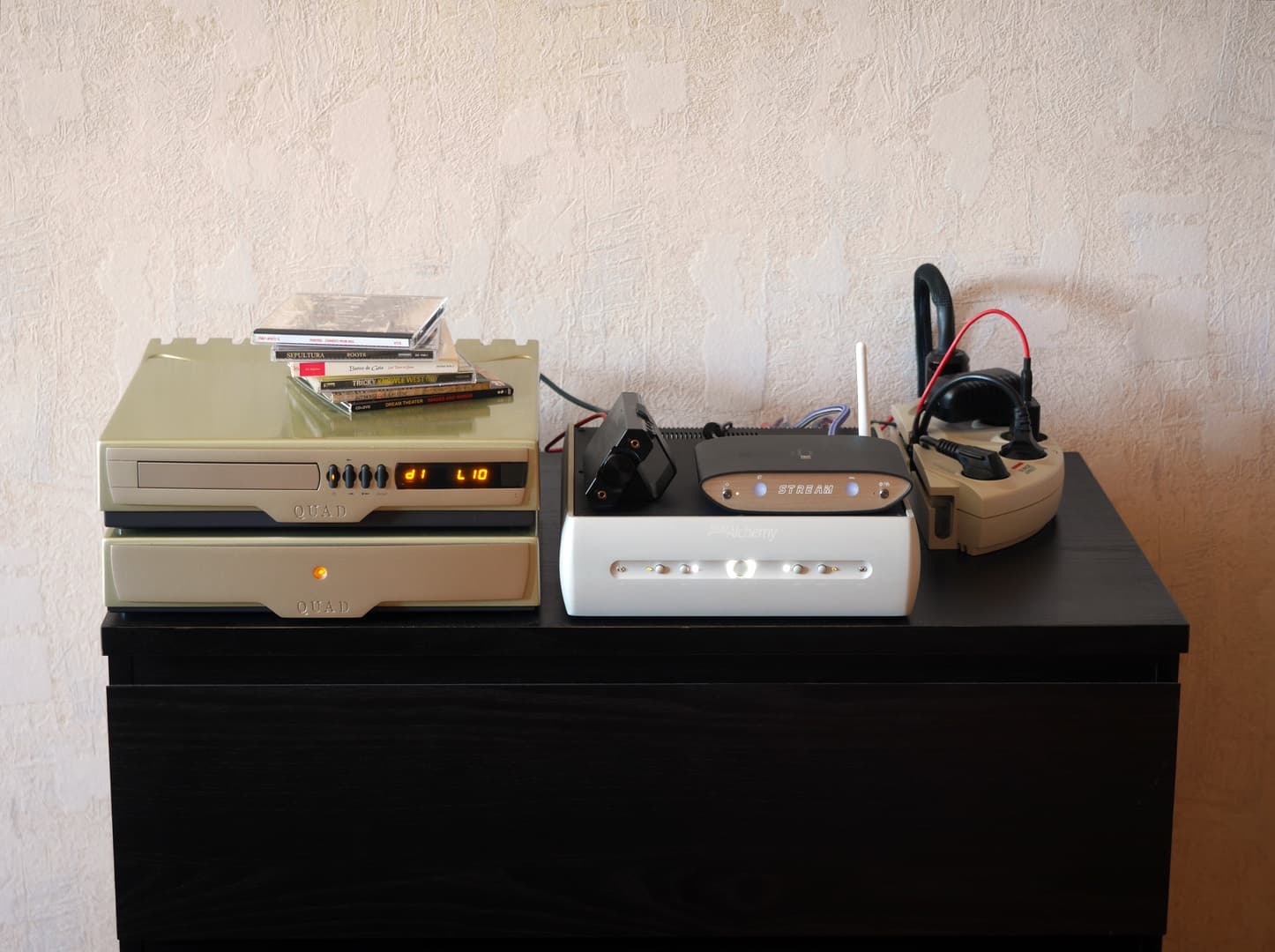

Прослушивание проводилось в следующем тракте:
  • NAS Synology DS410 с включенным DLNA/UPnP сервером
  • обычная витая пара
  • Keenetic ultra
  • WiFi 11ac
  • ifi Zen Stream последней прошивки + ifi iPower 15V/1.2A
  • Inakustik Premium Digital Cable, RCA
  • Quad 99 CDP-2 + сетевой от @Bigman
  • Inakustik Premium Audio Cable, RCA
  • Quad 99 stereo power amplifier / Audio Alchemy DPA-1 + обычные черные сетевые
  • Inakustik Premium LS 2x4кв.мм
  • Tannoy Blairgar 10

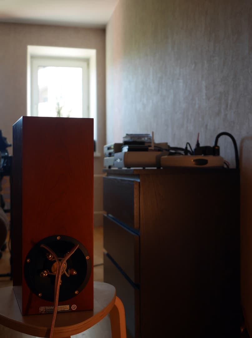

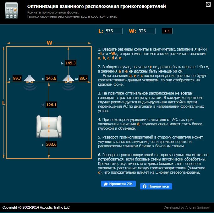

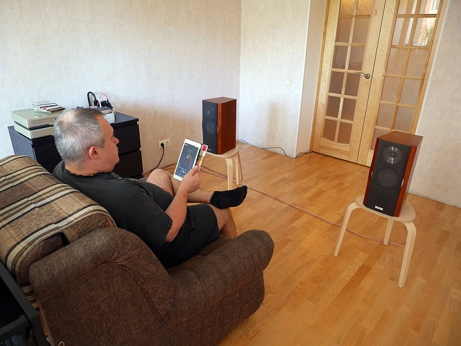

Что по комнате, с этим всё плохо, ибо она практически пустая. Из мебели есть только тумба с аппаратурой, массивное кресло-кровать, рабочий стол с ноутом и монитором и рабочее кресло на ножках. Т. е. комната звонкая, хлопок в ладоши гуляет эхом еще пару часов :wink: Я постарался это нивелировать хотя бы расстановкой по калькулятору, по длинной стороне:

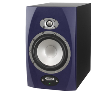

оффтопом
они же Esoteric MG-10 как я понял
Тут про НЧ много писали, мол превалирует, но в моем случае перебора по количеству не было, а вот глубины очень сильно поубавилось.
В моем случае примерный паритет по глубине. Ну и перебора по количеству не было. Просто чуть громче и оттого более “вкусное” впечатление.
Дмитрий, хороший отзыв и фото, связка у вас классическая,
я слушал профф родственников вашей акустики - Танной ревил, цифры не помню, в активном варианте там глубокого баса и не было, но остальное понравилось, это ближнего поля акустика как раз по вашей расстановке.
tannoy_reveal8dbig
Спасибо, Григорий.
Вот про родственников акустики не совсем соглашусь.
Мне кажется для этого они должны быть на одинаковых или похожих динамиках.
Про reveal серию сейчас читаю (на ixbt) что это крашеная бумага на НЧ и… …и нет данных про ВЧ.
Про свои же в свое время выяснил что они композит магния с чем-то.
