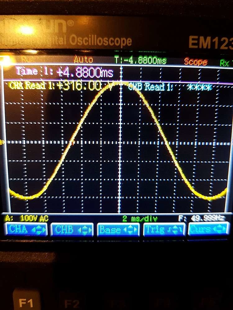

Пример домашнего синуса из розетки:

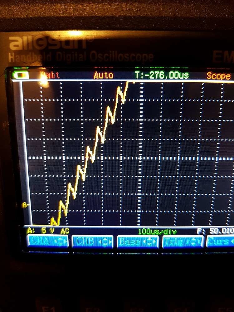

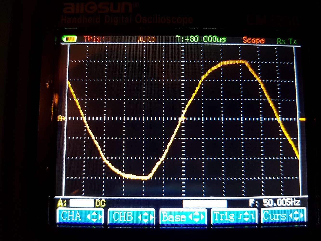

Вот что из него делает Штиль и образец его ШИМа.
Не полная компенсация формы после включения нагрузки усилителем класса А.

  4. В любом случае брать надо с запасом и боюсь что для 1000ВА даже верхнего Штиля линейки инстаб может быть не достаточно. Работать у вас все будет, ни чего не сгорит, но возможно динамика в звуке пострадает. Под нагрузкой штиль ведет себя примерно так.

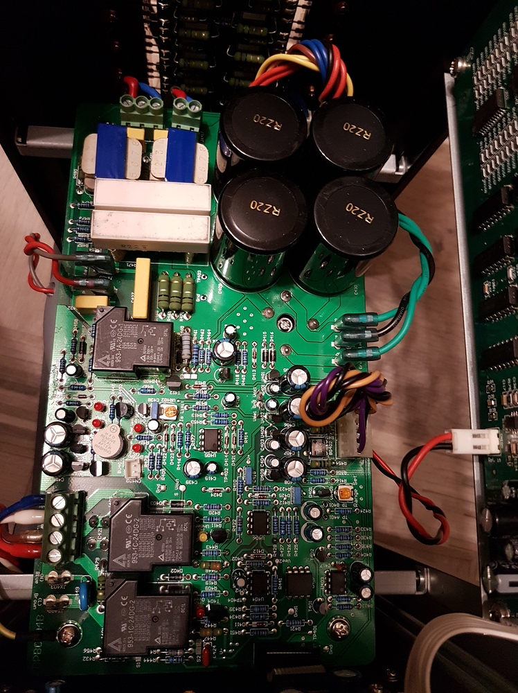

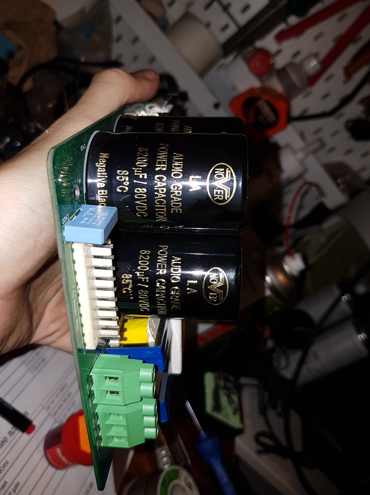

Основная плата со всех сторон.

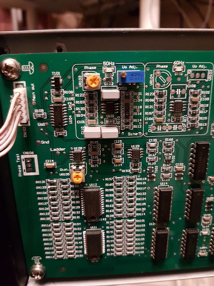

Доп плата генератор, собственно на ней строится синус. R2R Реген :slight_smile:
В кадр не попал жирный массив транзисторов. и огромный тор, размером с дыню колхозницу.

Смотрю на представленные картинки синуса из розетки и после Штиля.
Не могу понять, что не так с синусом после Штиля? Вы могли бы пояснить, если не сложно? Про то что Штиль использует ШИМ я у вас прочел, но не могу взять в толк как это отразилось на конечной форме.
В моем понимании ВЧ мусор это всплески которые должны быть видны на синусоиде. Тут всплесков нет.
По картинкам формы сигнала из розетки и из Штиля складывается впечатление, что напрямую из розетки форма синуса тоже строится в виде маленькой пилы.
Что не так?
Вот такой он “чистый синус” после ШИМ регенераторов.
s3035909 s8145793
Да эти картинки я видел.
На первой синус и синус, вторую я не понимаю как “читать”.
Прошу вас, если возможно, просто и популярно объяснить что не так. Спасибо.
вот синус из розетки
и вот после Штиля
на обоих изображениях видно, что линия синуса построена как бы из маленькой пилы
Тут она уже наглядно показана:
