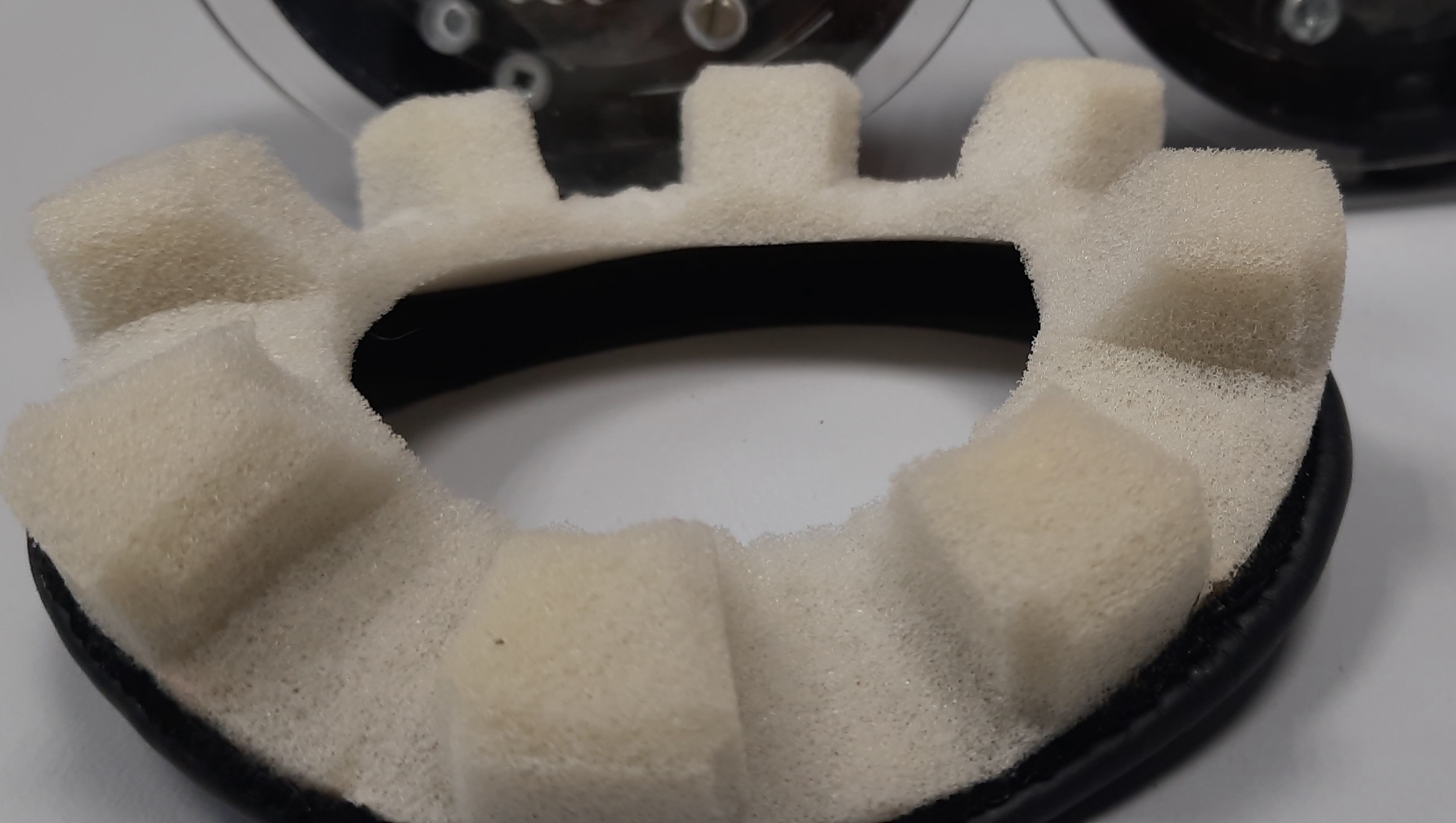

вСЧ/ВЧ не слишком много в последних?
В своей системе я нашел:
Для сравнения послушал еще с кожаными амбушюрами Снорри с внутренней перфорацией - баланс уходит на темную сторону, однако слушать можно долго комфортно, нет излишнего осветления звука, НЧ/нСЧ вполне полные. Единственно, на мой слух звучание с велюром более “мягкое” (это я еще на наушниках Снорри подметил), чем с кожей.
Так что могу предположить, что для меня идеалом были бы велюровые (может, замшевые, алькантаровые и т.п.) амбушюры, более плотные, чем черные велюровые, чтобы баланс был темнее, звук плотнее, чем с черным велюром, но без жесткой подачи кожи.
Амбушюр - это та ещё головная боль! Можно посмотретьи на примерах именитых брендов, даже на сегодняшний день! Мы вот сошлись на определенном компромисе и все равно заказали одинаковое колличество черных и серых велюровых амбушюр, еще и 105мм размера, при том вот уже несколько владельцев Эдо попросили их прислать и слушают теперь в 105мм. Но там по описанию еще и в анатомии дело. Мы же все разные.
То, что туровая версия излучателей отличается от той, что приезжала к вам летом, я писал. Я не могу назвать их яркими, но они имеют более высокий КПД и возможности по разрешению точно, на то есть конструктивные отличия.
В пример могу привести два типа: LCD - играют на темном фоне ( за исключением 5ок пожалуй), HiFiman - на светлом, вот я лично так это воспринимаю. По мне, Эдо могут играть и так и так, на жирном Гибридаудио - соответственно темный фон, на коротком 1,2 м - светлый фон. Это мое личное восприятие, при том на всех тех усилителях, на каких я слушал эти связки.
А 105 мм - это какие?
Велюровые. Их в туровом комплекте нет. Но они могут кому-то и не подойти, у них внутренний диаметр 60 мм, против туровых амбушюр, у которых 55мм. Все это сильно влияет на результаты прослушивания конкретным человеком, на конкретном аппарате.
Я ещё в предыдущей модификации ЭДО склонялся к светлым велюровым - выше детальность, лучше прозрачность звука. А в текущей модификации этот отрыв от чёрных велюровых ещё больший. Само собой, звук светлее чем у чёрных, но в моём тракте ЭДО очень нейтральными себя проявили. У Троров звук ощутимо ярче при прочих равных, хотя они считаются тоже вцелом нейтральными. А у Абиссов ещё более яркий на верхах. Двое последних с кожанными амбухами, само собой. Кроме амбушюр, проводами сильно можно тоналку менять. А это говорит, что баланс самих наушников весьма нейтральный.

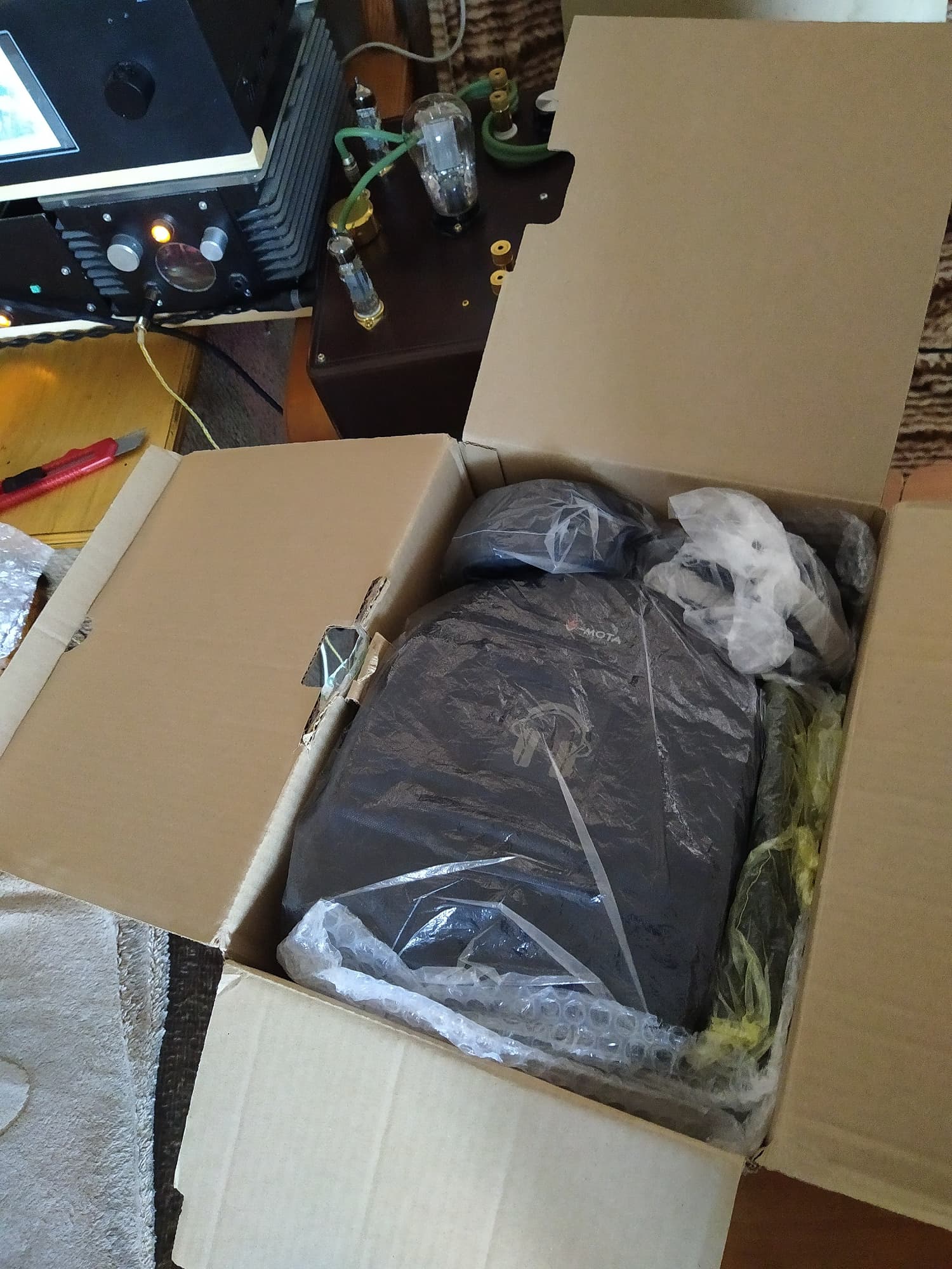

Получил, распаковал и слушаю всё на всём подряд и без разбора… В результате кабель «питон» убран напрочь в виду раздутых, не «артикулированных» НЧ. Кабель с тонкой пипиской то же убран из за отсутствия таких разъёмов в трактах. А вот чёрно-белая «косичка» приструнила НЧ и можно уже расслышать и серединку, и верха (это гипербола, еже-ли чё…).Разобрался и с амбушками, перебрал все и, к своему же большому удивлению, остановился на кожаных перфорированных, как ещё более дисциплинировавших НЧ (почувствовал колебания струны контрабаса, как я люблю). Буду слушать дальше…
Ну про внешний вид и эргономику повторяться не буду, мне тоже ндравится!
Честно говоря, записываясь в тур был настроен скептически к этим наушникам, после не продолжительной прослушки предыдущей версии в прошлом туре, но облом… Даже придраться не к чему. Возможно, что если бы и тогда была бы возможность поиграться кабелями/амбушюрами, то и тогда бы нашёл свою комбинацию ублажающую мой слух. ![]()
Поскольку сам я аудиофильскими слухом, знанием и терминологией не владею, нашёл в анналах бара пару сборников тестовых треков с комментами к ним – хде и чё выслушивать, вот завтрева энтим и займуся… Тест
Ничего, сейчас подольше послушаете без перерыва и попробуйте вернуть велюровые амбушюры, черные для начала.
Для начала попробовал вернуть “питона” и должен извинится перед ним, он не только реабилитировал себя, но и добавил ясности в звучании и сочности в звуке в связке с кожаными амбушюрами.
