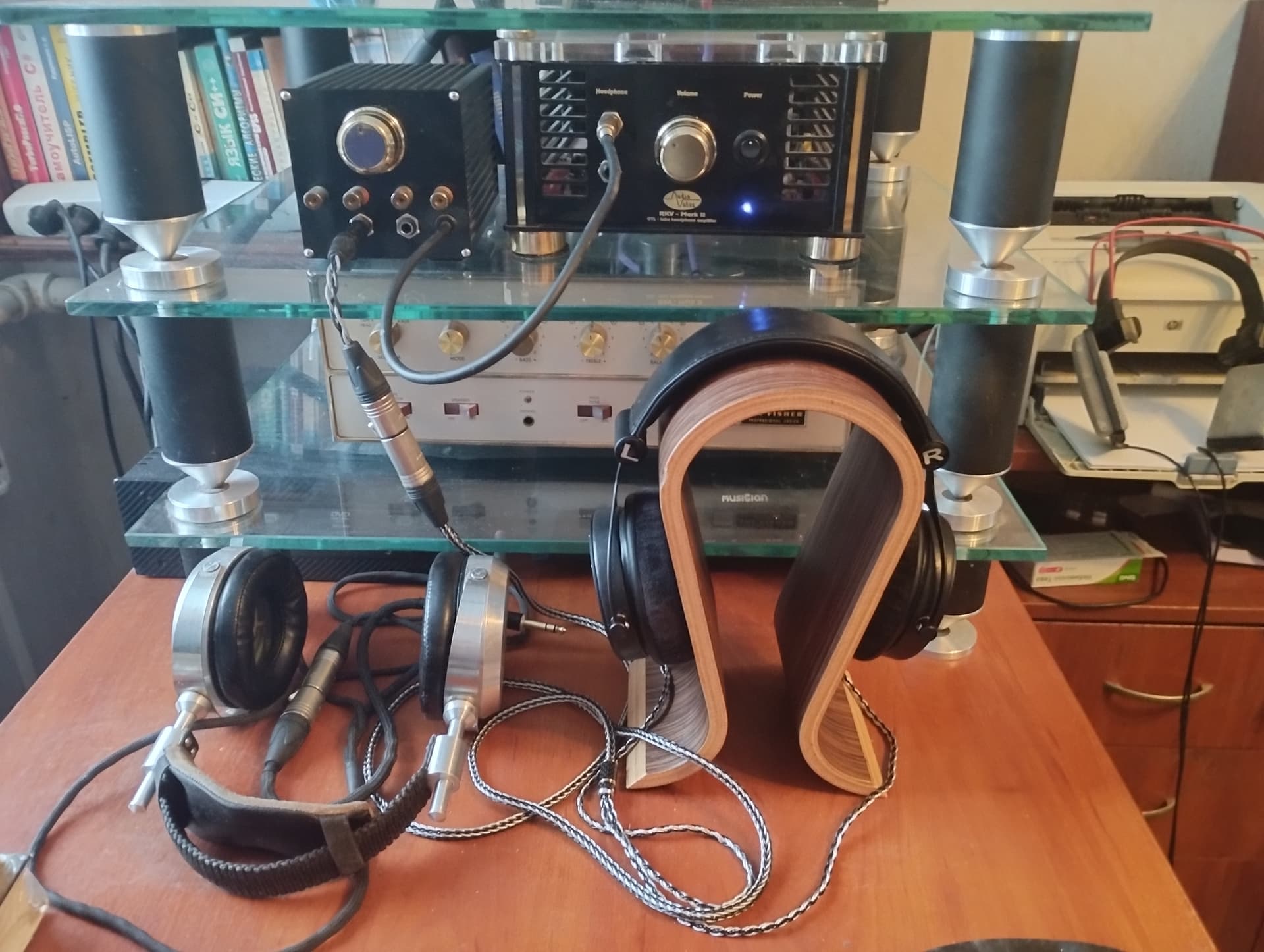

Наушники ЭДО, наушники Myst Izo OS, усилитель с импедансером:
Следует отметить, что изначально на “ЭДО” были светлые велюровые амбушюры и кабель с чёрной оплёткой.

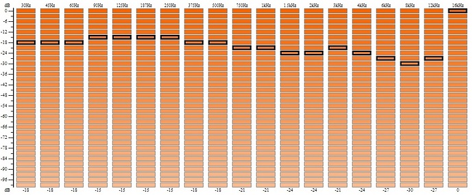

Сразу выяснилось, что тональный баланс существенно смещён в сторону верхней середины и ВЧ. Нижней середины и верхнего баса недоставало, медные духовые страдали крикливостью, верхние ВЧ - шероховатостью. Может быть, показалось? Для проверки впечатлений я, как обычно, использовал кривую равной громкости:

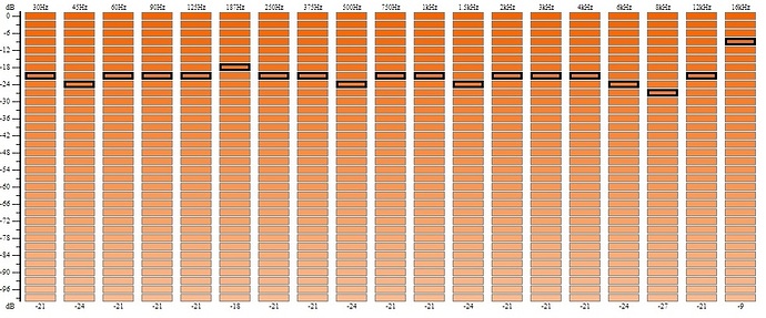

Принцип построения такой кривой прост:
- выбираем громкость для частоты 1 кГц;
- смещаясь влево и вправо по шкале частот, выбираем громкость, субъективно равную громкости на частоте 1 кГц. Получаем, так сказать, перевёрнутую субъективную АЧХ системы. Полезно для сравнения тонального баланса кабелей, ламп и проч.
Что у меня получилось?
Действительно, перекос. Существенный “пичок” ВЧ на 6-12 кГц, легкий завал нижней середины, завал среднего и верхнего баса. Нижний бас, однако, в порядке. Напомню, что точка отсчёта - на 1 кГц.
Для сопоставления – такая же кривая для наушников Myst, практически ровная:

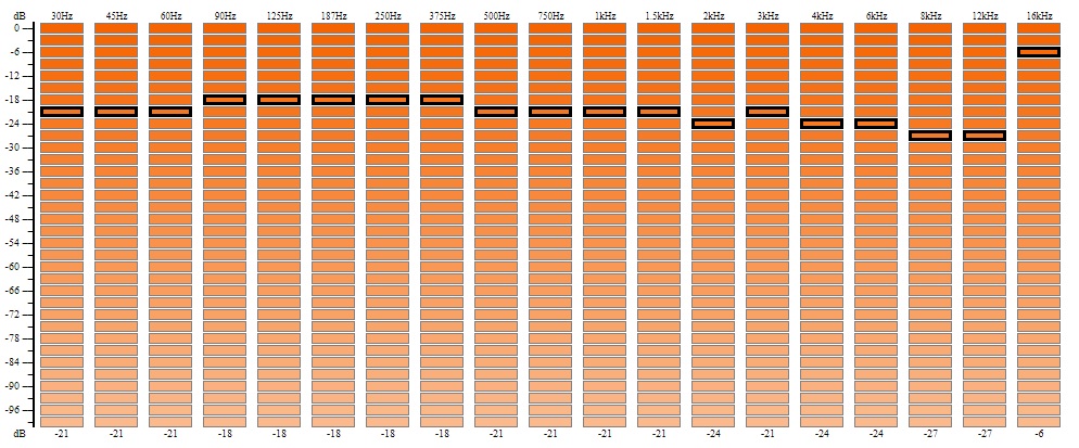

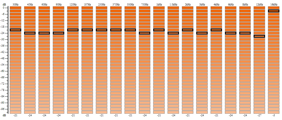

Что ж, перейдём к “настройке”. Сначала заменим кабель на чёрно-белый:
Эффект очевиден – ВЧ, нижняя середина и бас выравниваются. Перекос тонального баланса убран, но что-то не в порядке: шершавость верхних ВЧ выше 8 кГц всё ещё заметна.

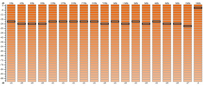

Вероятно, проблема в светлых амбушюрах? У меня как раз есть пара очень похожих, использую как летний вариант для Myst, поскольку в жару в кожзаме долго не высидеть. И вроде что-то такое с ними было…
Меняю кожзам у Myst на светлый велюр – да, на ВЧ тоже появляется подобное явление. В общем, светлые амбушюры мне на слух не ложатся на разных наушниках и даже разных усилителях. То ли особенности слуха, то ли всё же тракта, но амбушюры следует заменить.
Ставлю чёрные амбушюры, и дискомфорт на ВЧ уходит, всё чисто и довольно ровно, при этом отличие от предыдущего графика минимальны, в том числе и на ВЧ:
Очевидно, для выявления беспокоящего “пичка” такой метод, с шагом 8-12 кГц, слишком груб. Небольшой спад на верхнем и среднем басе объясняется тем, что чёрные амбушюры менее примяты.
