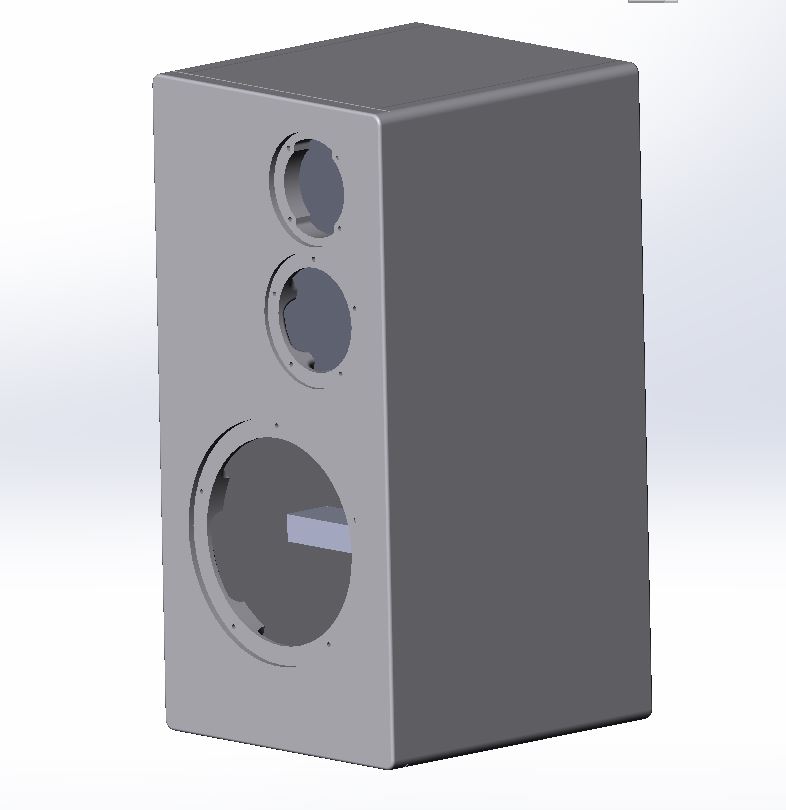

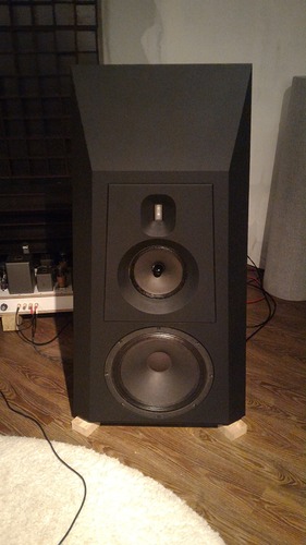

Идея создания трёхполосной системы классической полочной конфигурации созрела давно. Даже были куплены неплохие динамики от Scanspeak, но руки до работы над проектом всё не доходили. Разрешил ситуацию “звонок друга” с предложением собрать ему систему на Vifa и Viawave. Акустическое оформление для Scanspeak и Vifa по предварительным прикидкам оказалось близким, что сулило возможность достать из закромов залежавшиеся динамики. Я, конечно, не стал отказываться. Карантин оказался кстати и прилично ускорил работу над проектом.
Финалом работы должен был стать крупный полочник с максимально нейтральной подачей в, по возможности, скромном бюджете (что естественно в существующих экономических условиях).
В этой части я расскажу только про Vifa и Viawave (работы над Scanspeak ещё не завершены).
Динамики моим товарищем были выбраны, прямо скажем, “чтобы попробовать головки с высокой механической добротностью”, ну и “симпатичные вроде”… Для НЧ секции Peerless/Vifa NE225W-08, для СЧ - Peerless/Vifa NE123W-04. Отличительной особенностью обоих является маленький неодимовый мотор с медным кольцом на керне (оно же “кольцо Фарадея”), весьма жесткий подвес с большими механическими потерями и целлюлозный диффузор без пропитки. В качестве ВЧ драйвера был определён, ставший уже классическим, отечественный твитер Viawave RT850.
Первые попытки понять характер подачи динамиков (НЧ и СЧ) показали их откровенную ватность (вялость). Что очень сильно огорчило. Однако, забегая вперёд, скажу, что длительный прогрев вытащил из них звук.

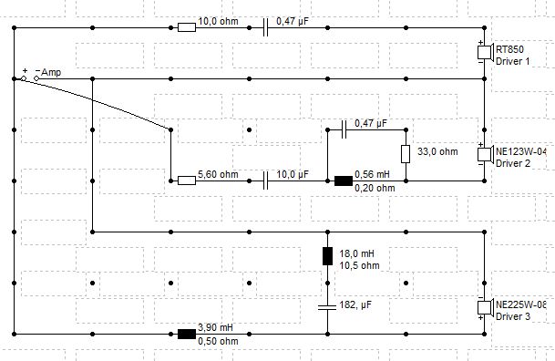

Являюсь сторонником применения исключительно электрических схем первого порядка, и эта система не стала исключением. Несмотря на ровный характер динамиков, возня с настройкой заняла долгие 4 месяца. За это время были опробованы более 30 вариантов схем (от “прямых” до “кривых”) и отслушана куча компонентов, для определения наиболее подходящих по характеру подачи (для соблюдения условия “лучшее при минимально возможной цене”). В результате получилась система с разделами на 600 и 6000 Гц на весьма минималистичном фильтре.
Что касается звучания, моё мнение исключительно субъективно. Система получилась довольно нейтральной. Почерк динамиков слышен, но дискомфорта не вызывает. Звук не привязан к АС от слова «совсем». Откровенно не ожидал такого от весьма бюджетных динамиков. Сцена значительно выходит за пределы базы и простирается далеко в глубь. Уверенно читаются планы и локализуются инструменты (исполнители). Размер инструментов, на мой взгляд, близок к реальности (не гипертрофирован).

Интересный фильтр получился - редкий в современных реалиях )) Единственное, что не нравится - это резистор на 10 Ом в цепи твитера, сколько пробовал, чем больше номинал - тем хуже для звука (поэтому твитер стараюсь выбирать поближе к результирующему чутью АС).

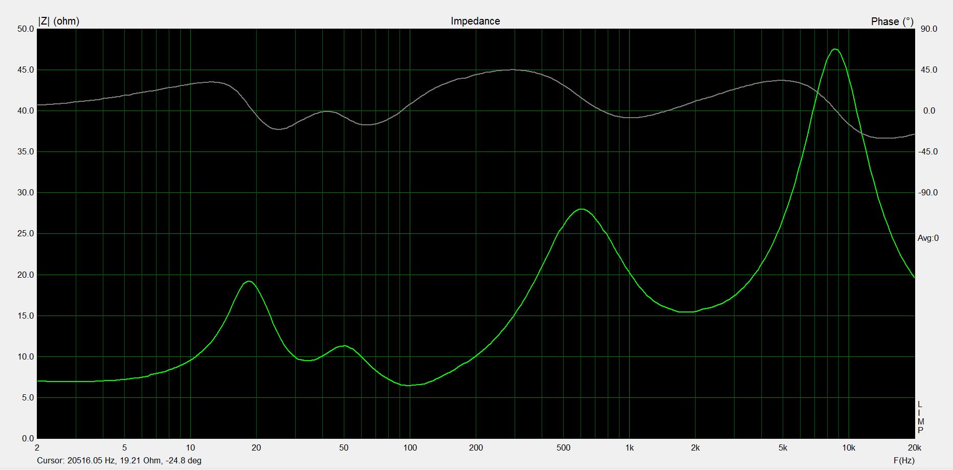

Скажите, а какой конденсатор на 182 мкф в режекторе ставили? Электролитический или типа МБГО? Режектор, я так понимаю, устраняет подъём в импедансе басового звена на частотах около 75 Гц.
Конечно же электролит. Ставил мундорф тогда. Сейчас немного “поправил коцепцию” и иначе смотрю на построение АС.

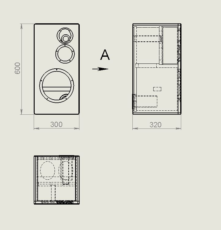

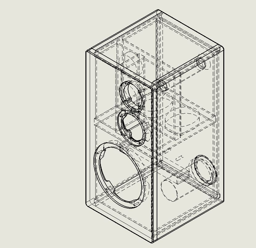

Большое спасибо за ответ! Скажите, а труба ФИ какая? Я прикинул по вашему чертежу, получается где-то 40 мм диаметр и 185 длина. Почему спрашиваю? Не могу подобрать ФИ для WIfa в объеме 27 литров. Не дает он низов. Хочу разобраться, почему.
Объём для НЧ в этом макете был около 25 литров. ФИ 75х160, если не ошибаюсь.
Баса было в достатке.
Большое спасибо за ответ! Получается по расчетам, у вас ФИ настроен на частоту 48-49 гц. Это нормально для Vifa? Попробуйте вспомнить поточнее цифры. Мне в ящике дырку придется менять с 50 до 70 мм. Не хотелось бы напрасно пилить.Извините за беспокойство!
Я бы немного иначе поступил. Подготовил в макете отверстие под ФИ и сделал несколько комплектов труб разной длины. Выбрал бы лучший вариант под Ваши условия и желания.
Ибо они у всех разные)
Да, дело не в длине а в диаметре. Мне стенку перепиливать под большую дырку. А с длиной я поиграюсь, конечно. Сейчас у меня 50мм дырка
В конечном итоге там поселился ФИ BR/HP70
(Кажется так выглчдит маркировка)
Спасибо, посмотрю. Вопрос в частоте. Что, 48-50 гц, на ваш взгляд, номально для этого динамика? Обычно выше 40 гц не делают.
Настройка ФИ дело очень тонкое. Там совокупность факторов влияет. Начиная от фильтра, заканчивая комнатой, где будет АС.
Вифа, если не ошибаюсь, довольно жёсткий динамик и резонанс у него повыше паспортного значения.
Вообще, конечно, всё нужно измерять и прослушивать. Путь проб и ошибок самый эффективный.
