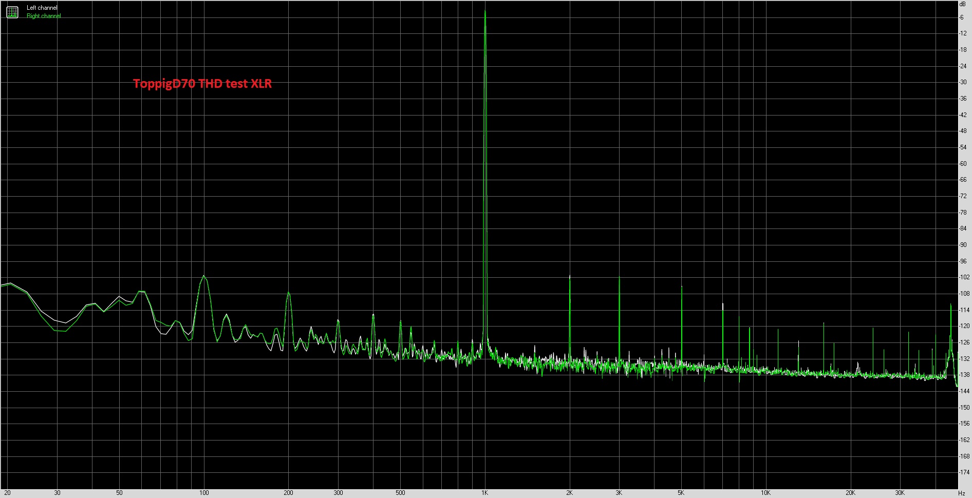

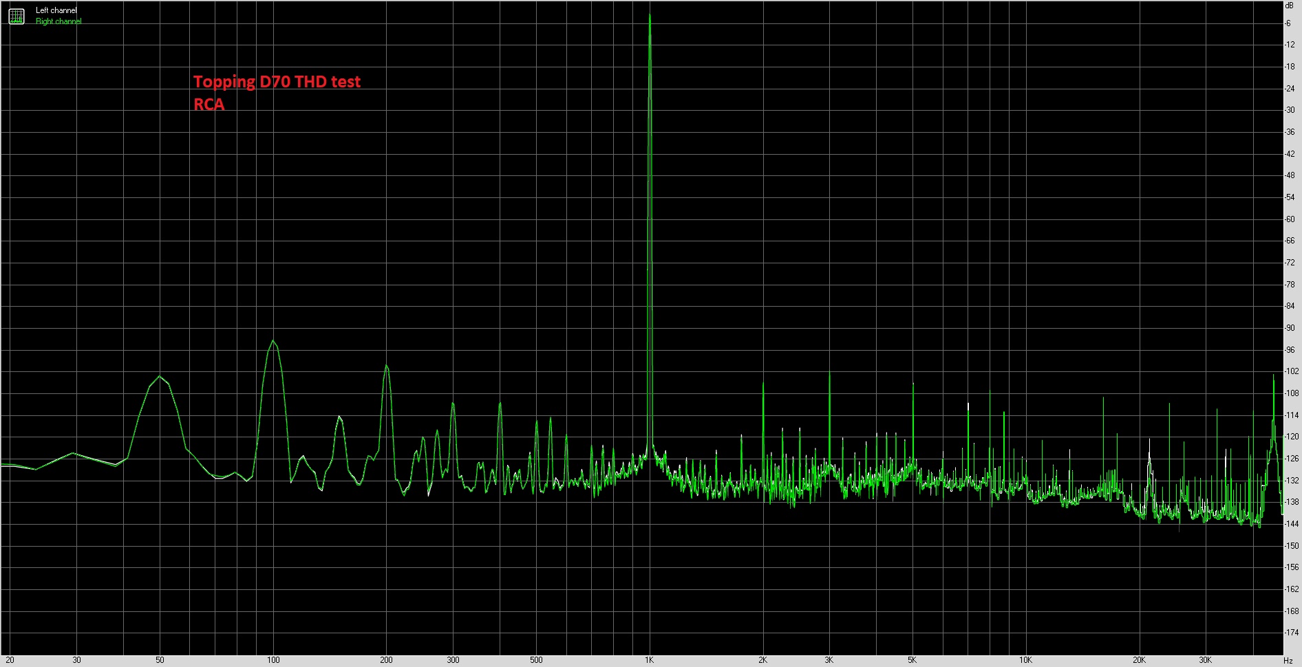

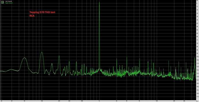

Любой ЦАП сложно приготовить , некоторые - очень сложно . Раньше некоторые ЦАПостроители не любили ЦАПы с токовым выходом , особенно с большим выходным током . Аудиофилы фукали на ЦАПы с выходом по напряжению . АК создали приличную линейку ЦАПов с выходом по напряжению . Аудиофилы начали и их употреблять - маркетинг ого-го как воздействует на неокрепшие умы . Ну , казалось бы - напряжение уже тебе дали , сумматорами-буферами не испогань только . И питание нормально разведи … Нет , опять сложно ! Осталось производителям ЦАПов изготавливать мегакристаллы все в одном , только в корпус вставляй . Тогда производителям станет влом нормальные корпуса делать … Я вот не врубаюсь , почему D70 так восторгаются ? Не слышу я что-то мегакайфа . Наверное , глухой . Приведу несколько результатов измерений :
По этим графикам D70 гармоники легко считать на уроках физики в старших классах . Дети , эта , на 100 Гц - частота сети , умноженная на два после выпрямительного диодного моста , которую инженеры фирмы Топпинг пока не знают , как отфильтровать - для них это очень сложно …
Может , Сталкеру его отослать - пущай ФНЧ пересчитает и перепаяет - где же еще низы так лихо теряются ?! Ну не в АКашке же ?
Теперь о серьезном - вдруг эти строки спец прочитает ? Так вот , если посмотреть на графики D70 с балансного и небалансного выходов , то не многовато ли искажений вносит вычитатель (сумматор) балансного сигнала , с которого и берется несимметричный выход ? У lme49720 THD+n =0,00003% . Да , в обвязке реактивные компоненты , но все же ? Такое впечатление , что операционник работает в неблагоприятном режиме . У кого есть идеи на сей счет ?

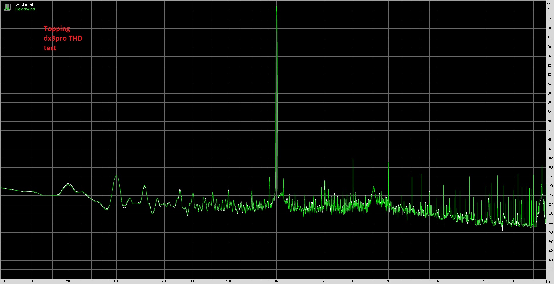

UPD. Отвечу сам себе . Сумматор довольно кропотливо складывает “прекрасные” гармоники , приходящие с балансных буферов . Ладно , появится время - возьму осциллограф и буду дальше думать . Кстати , в dx3 pro - opa1612 … Как в даташите . С низами порядок . И выход там только несимметричный . И два AK4493 … Архитектура послецаповой части наверняка у них аналогичная . Питание разное .
