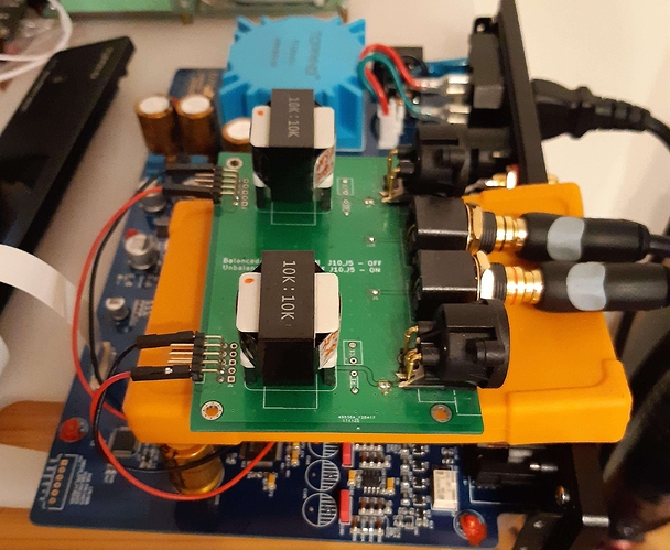

В D70 заменил активный выхлоп на трансформаторный. НЧ нарисовались с достатком.

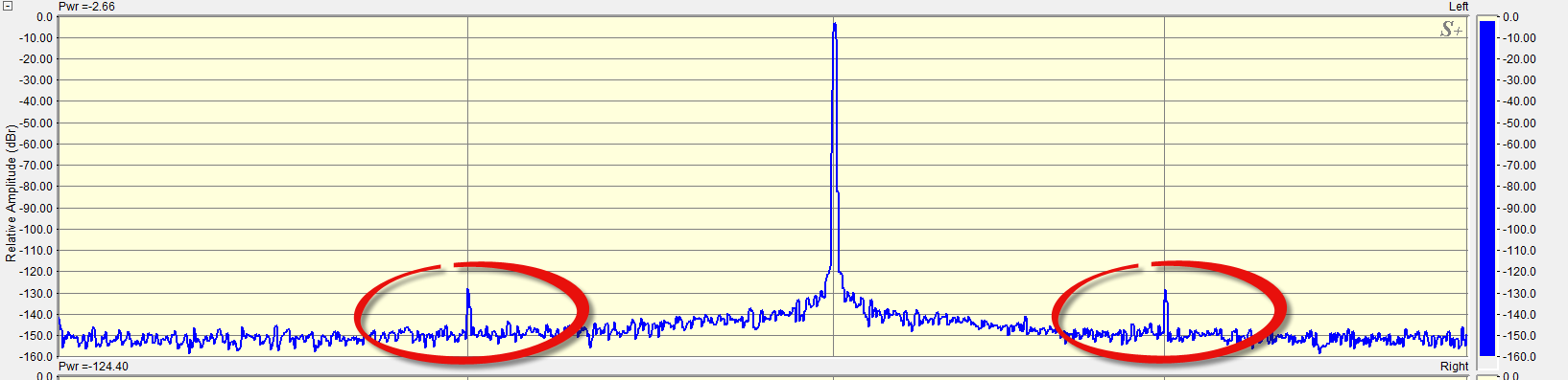

Пока коротко напишу . Вместе с dx3 pro забрал у друга кабель XLR-RCA . После услышанного я пребываю в недоумении !!! Topping dx3 pro в низкочастотном диапазоне с несимметричного выхода D70 заставляет глотать пыль !!! Это позорище !!! А вот балансный выход реабилитирует D70 . После прослушивания провел тесты RMAA . Несимметричный выход значительно уступает балансному . Это же надо умудриться так мощно ушатать сумматором сигнал !!! Кстати , уровни с обоих выходов одинаковые . китайцам фиолетово до всяких жалких стандартов . Это ерунда конечно . Пятницу , субботу и воскресенье я слушал D70 только с несимметричного выхода и собирался отправлять его назад , а в воскресенье вечером рванул к другу за кабелем и dx3 pro , после прослушивания с балансного выхода - решил оставить . Но надо допиливать . С сетевой помехой надо что-то делать - убирать горб на 50х2=100 Гц . У главного парня с audiosciencereview этот горб на частоте 120 Гц - сеть в Америке 60 Гц . Ну и что-нибудь еще . Кстати , до D70 купил и отправил назад кошмарного франкенштейна от Weiliang на двух AK4497 . Но это совсем другая история , которую я хочу забыть , как страшный сон .

Пока на соплях.
Убрал проходные электролиты между акашкой и выхлопом. Но нужно предварительно смотреть, нет ли постоянки на диф выходах AK4497. Тут как повезёт, зависит от чипа (мне повезло - 0.0003V постоянки). Оставил одно плечо чипа на активный выхлоп а второе на транс. Чтоб легко сравнивать было.

На D70 конечно . С dx3 pro сравнивал я и подключал только по USB . Настоятельно рекомендую использовать ТОЛЬКО балансный выход D70 ! Несимметричный выход выполнен отвратительно ! Может , удастся разобраться , где накосячили наши китайские партнеры - и тогда этот традиционный нормальный выход заиграет , как должен . А пока более-менее звучит только балансный выход . Уровни с обоих выходов одинаковые , RMAA даже показал по балансному выходу на 0,1 дБ меньше , чем по небалансу .

Разобрал и я свой девайс . Павел , меня смутили восемь транзисторов , между ОУ и выходными реле . Восемь . Восемь сигнальных линий идут к операм с цапов . Mute ключи ? Зачем ? На выход есть реле . И сигнальных линий на выхлоп шесть . Щелчок при смене опорной частоты - зверский . Странно . Пайка вроде на высоте . Флюс остался только на пайке выходных разъемов с обратной стороны платы - это как подпись , мол , внучатый племянник дядюшки Ляо - дань традициям-с . И вообще организация выхлопа на мой непрофессиональный взгляд оставляет ощущение некоего… обмана . Вы проводили измерения с трансформаторным выхлопом ? А как же подключение к усилкам с входным сопротивлением , отличным от 10 кОм ?
С трансами THD 0.0002% при -10db
С заводским выхлопом - 0.0007%
