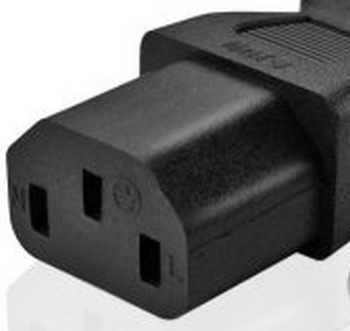

Да, там даже маркировка на разъёме есть L и N. Вот когда сигнал в L, то звук лучше, без смазанности. Просто часто говорят, что фазировка это бред, вот и решил в очередной раз проверить.

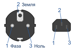

такая картинка не очень, не понятно - вилка это или розетка, лучше так:

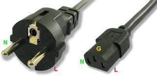

Это две вилки, два конца кабеля. Одна точно вилка, во второй не уверен. :grin:
Вот у меня такой же кабель в комплекте, как на картинке - ноль слева, фаза справа.
У вас фаза именно как на моей картинке. На картинке два конца кабеля в фас.

Смотрим на картинки Ярослава @PYaEe и видим что на них фаза зеркально относительно тому как на Ваших.
