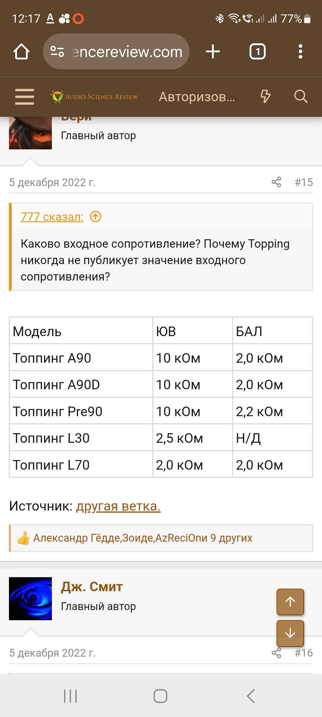

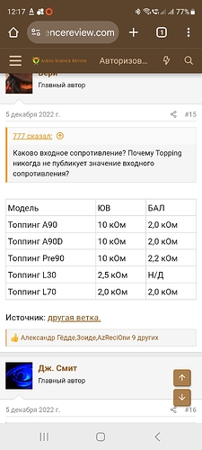

Размещу здесь, часто возникают вопросы, особенно когда винтажные аппараты не звучат на топпингах.
А70 pro нет в таблице, но в рекламном слайде 20 ком на балансом входе пишут.

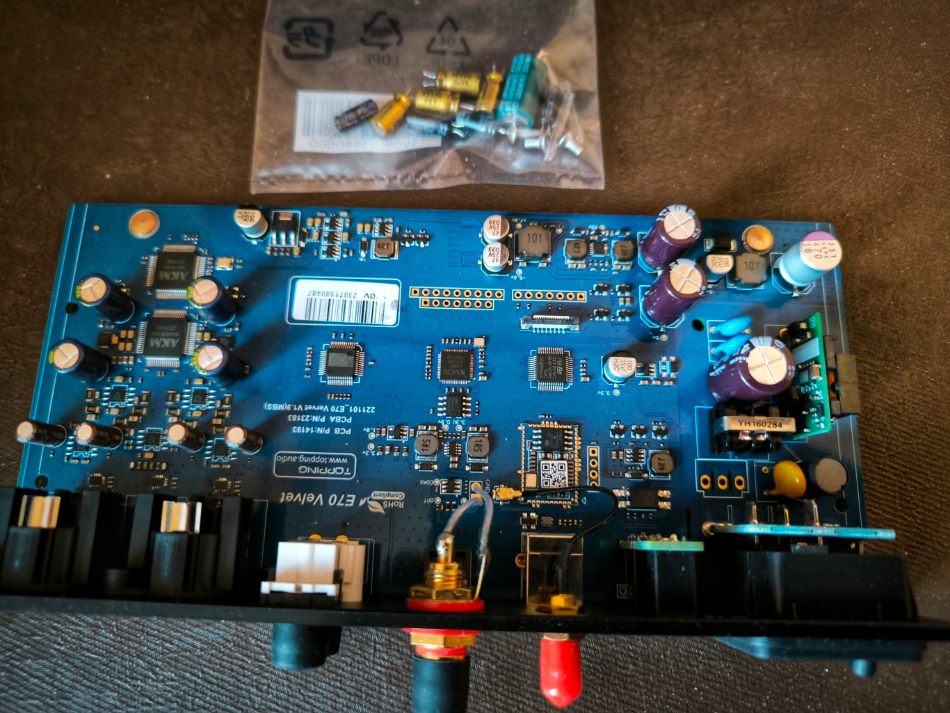

Подскажите, E70v имеет потенциал для доработки?
Под потенциалом понимаю, что в готовом изделии плата подразумевает места для дополнительных деталей (подготовлены места для размещение деталей, а самих деталей нет)
То есть речь не про замену, а именно про добавление деталей на штатные места платы. Прежде всего в питание.
Кирилл, на плате нет “свободных мест"
Ура! Я не вскрывал, но меня радует Ваш ответ! Кажется, и вскрывать теперь не нужно )
В горячей части штатного импульсника установлен электролит 10 мкФ 400 вольт “всемирно известной” марки Aishi. Хотя бы ради его замены на что нибудь более долгоживущее открыть думаю стоит.
