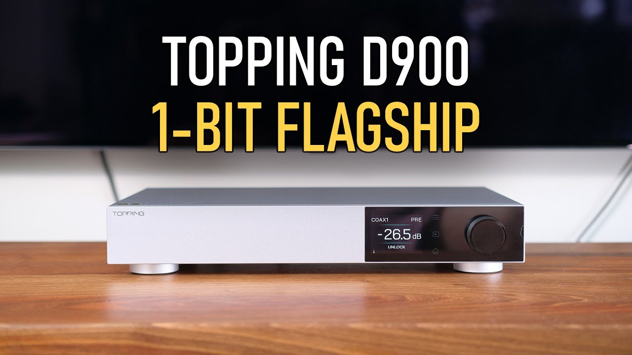

Дождался, смотрим:
PS: после просмотра решил - не моё, хочу “жирный” звук R2R, а не аналитический 1-bit :hugs:
