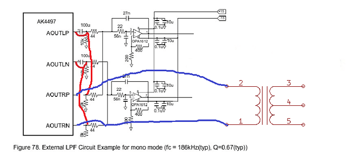

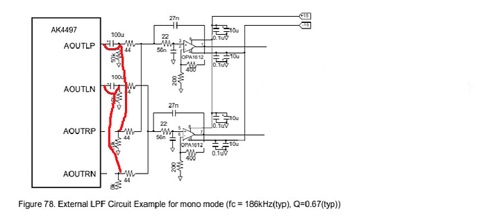

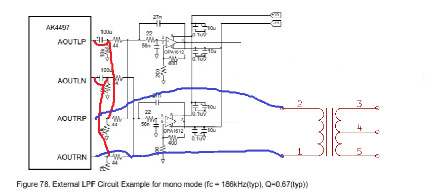

Да, сейчас живёт без конденсаторов но штатный выхлоп заменён на самодельный.
Да, всё верно. Немного дорисовал.
Павел, спасибо за оперативные и развернутые ответы!
Очень приятно общаться со знающим специалистом. Можно еще вопрос, как трансформаторный выход в сравнении с бесконденаторным на ОУ?
Один немец на форуме Торнадо давно агитирует за трансформаторный выхлоп. Может наступило время попробовать… Тут складывается прямо удачный вариант потестировать: оставить балансный на активном выхлопе, несимметричный переделать на транс или наоборот.
Я нашёл этого китайского производителя трансов почти 3 года назад. У всех, кто пробовал эти китайские трансы был разрыв шаблона. Они очень хороши. Даже Чуффоли, который всем втирал про Lundahl и имел с них маржу, признал преимущество китайцев. Ну правда он мне сказал в привате, что публично он это никогда не признает :grin:
Можно одновременно подключить так:
Значит есть целесообразность потестить.

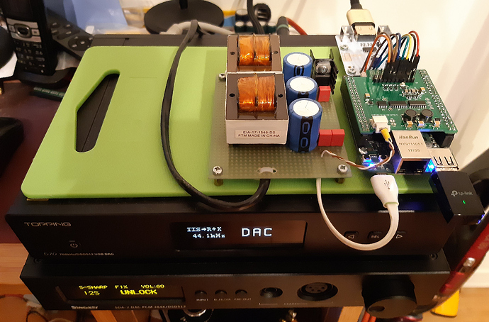

Наконец то дошли руки до подключения D70 через собственный реклокер и I2S.
Пока макет на разделочной доске. :grin:
Поёт лучше чем USB.
Тональный баланс естественно остался тот же. Но ощутимо увеличился объём, сцена.
Проверял через Roon. Создал зону с одновременным воспроизведением через USB и I2S. И просто входы на цапе переключал.
Запостите на ASR, вот шороху будет :slight_smile:
