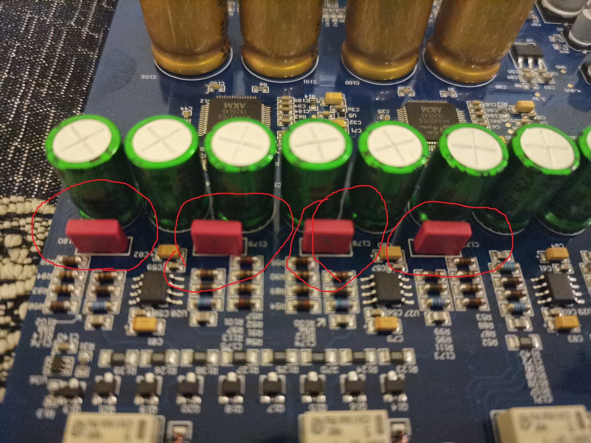

Вопрос о схеме. Красные Wima 63V 0.047 mkf это проходные конденсаторы между ЦАПом и ОУ?
Если да, то постоянное напряжение на них в районе 1 мВ. Их можно попробовать коротнуть улучшив отдачу на НЧ ценой повышения дрейфа нуля на выходе?
Проходные конденсаторы - зелёные электролиты. Wima это часть фильтра НЧ.
Павел, спасибо за информацию! Вы пробовали исключать проходные (зеленые электролиты)? Есть смысл экспериментировать?
Зачем их так много? Скорее, по питанию стоят.

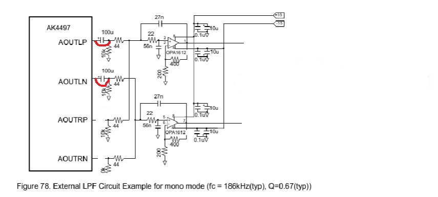

В начале темы:
При закорачивании этих электролитов придётся пожертвовать отключением одного канала у каждой AK4497. Но это не велика потеря. Шумовая полка увеличится с -160db до -157db.
Ну и соответственно нужно увеличить КУ выхлопа такой перемычкой симметрично в каждом канале.
Не нужно гадать. Это проходные. Каждый канал отдельная AK4497. У каждой микросхемы два дифференциальных выхода.

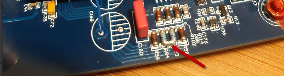

Это я читал [quote=“ppy, post:301, topic:51101”]
Убрал проходные электролиты между акашкой и выхлопом.
[/quote]
Поэтому и вопрос, собственно дожила ли переделка до финиша модернизации.
Правильно я понимаю, что отключение одного канала в каждой АК делается так:
Т.е. один проходной кондер каждого плеча исключается, второй замыкается?
Или имелось в виду как-то иначе отключить?
