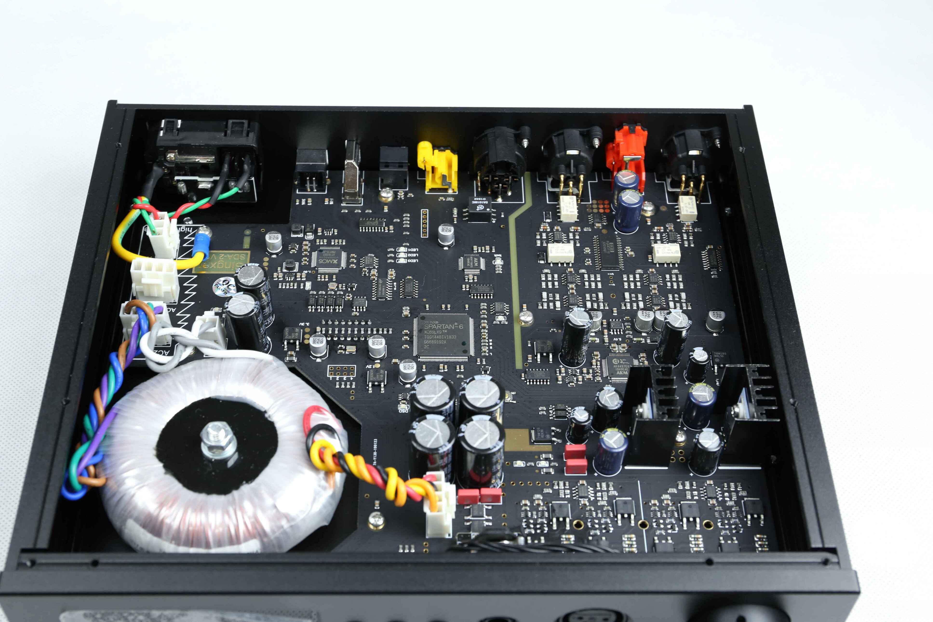

Есть еще Singxer SU-6 вот здесь обзор . Судя по фотке там есть гальваническая развязка , но цена … Провел тестирование еще нескольких разных ноутбуков на предмет помех на USB выходах при их питании от сети - из трех только один - старенький Леново жены вообще ничего на привносит в этой ситуации - на графиках это хорошо видно . Остальные по-разному шумят . Хуже всех раритетный Dell Vostro500 .

Нечего прояснять . Нет там никакой развязки . Я его разбирал , мягко говоря , не раз . Я ведь не только операционники менял и дорожку пилил . Короче , нет там и близко такого . И быть не может при его стоимости . Ежели прикинуть стоимость компонентов внутри него в розницу поштучно , то D70 нам продали себе в убыток и так . А вот в Singxer SDA-2 есть гальваноразвязка . А если посмотрите мои посты выше , то увидите что я проверял три разных ноутбука на предмет шумов на USB портах при их питании от сети . Входное устройство D70 .
В D70 нет гальваноизолятора. Но заморачиваться в эту сторону не вижу особого смысла. Простая гальваноразвязка без последующего реклока только изгадит всё ещё больше.

Вроде такого ? Или сразу , гулять так гулять - singxer sda-2 , в котором :“1, USB-часть использует нашу технологию изоляции первого поколения: технология SCIT (технология изоляции конденсаторов Singxer), технология SCIT - это технология полной изоляции (изоляция заземления), высокоскоростной сигнал с использованием изоляционного чипа 150 Мбит / с, низкоскоростной сигнал с изоляцией оптопары. полностью изолировать помехи от ПК; версия USB высокой версии может в основном достигать уровня независимого цифрового интерфейса SU-1.”
Кстати , я колебался при выборе между D70 и sda-2 . Задавал продавану на наверное понятном английском языке - какие ОУ используются в качестве ФНЧ ? Получил в ответ величины выходных сопротивлений . Перефразировал вопрос - опять выходные сопротивления . Ладно , не понял меня . Тогда я попросил его дать возможность связаться с тем , кто нормально переведет на китайский “operational amplifier” , ну или хотя бы сфоткай внутри . Ему оказалось проще сфоткать внутренности и закинуть мне на мыло , чем возиться с переводчиками . Правда , рассмотреть на ней не много можно . Предположительно на выхлопных операх напись “Ti” . Еще видна маркировка регулятора громкости и еще кое-что , но какие именно операционники на выхлопе - пока тайна !
… Но плюс 15000 рублей относительно D70 и ''зачем мне ушной усь внутри , если он у меня уже есть и собрать-купить можно много чего" решили вопрос в пользу D70 . Теперь пожинаю плоды своих тогдашних размышлений
