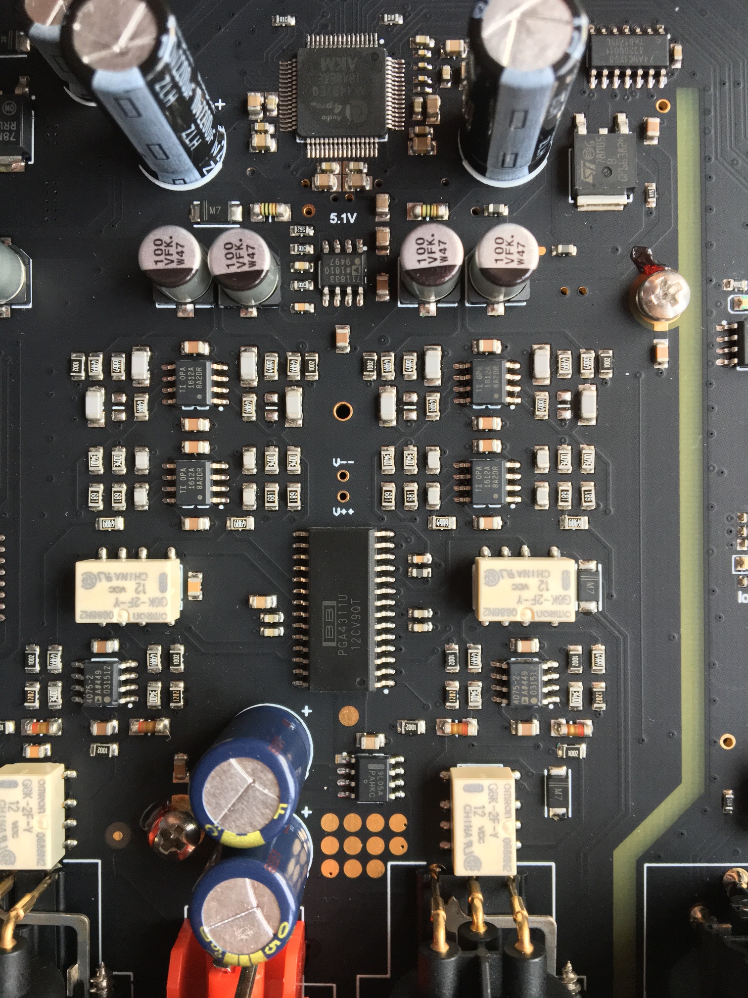

Хотел уточнить о разрыве дорожки земли. Это как-то отражается на итоговом звуке? Или только на графике изменения? Т.к., насколько я вижу, шумовая полка даже с наводками ниже слышимости. Если не ошибаюсь.

Зависит от того, что с землями в вашей домашней сети. При плохом или формальном заземлении в розетках Вашего дома, обрезка дорожки может существенно улучшить измерения. Про звук не скажу, поскольку уже не с чем сравнивать. Мой экземпляр D70 сильно перепахан.

И я правильно понимаю, если у меня проводка в квартире поменяна на медь и сделано заземление на шину, то пилить дорожку смысла нет?
Очень часто субъективные впечатления принимают повышенный THD и SNR за улучшение звучания. По моим замерам уровень шумовой полки у D70 через SPDIF выше. Не вижу в этом никакого криминала. Всё равно внешние шумы жилого помещения в разы превышают показатели SNR современных цапов.
Поэтому некоторым и кажется, что звук через SPDIF более естественный, приближённый к натуральному звучанию.
Это же классика, про искажения. Любой советский школьник, посещавший фотокружок, знает об этом. Когда на галоидосеребряной эмульсии был такой артефакт как “зерно”, он очень здорово маскировал нерезкость. Смотришь на фотокарточку и впечатление детализации, а приглядишься - просто зернистость.
Не в обиду , но в этом случае (медь , заземление и т д.) Реалтек на любой материнке не зазвучит , как PS Audio . Рожденый ползать летать не может .
Согласен, поэтому и интересно есть ли смысл в манипуляциях с D70 или это такие нюансы качества, раскрыть которые может только тренированное ухо и классная система.
Почему все это сделал я - услышал явный недостаток НЧ с RCA выхода . Это первое . Просто захотел заменить операционники на opa1612 . Это второе . Считаю , что помеху на удвоенной частоте сетевого напряжения завели на сигнальную землю преднамеренно (можете считать меня параноиком) . Это третье . Не люблю , когда обманывают . Это четвертое . Заодно провел ряд экспериментов , что полезно для мозга . Это пятое . В итоге получил совсем иной аппарат , без паразитных помех и с очень хорошими операционниками , что крайне положительно сказалось на звуке - это финал .

Значит, товарищи инженеры, перепилил я дорожку.
Далее текст для сомневающихся и тех, кто не молится на графики: смысла не увидел. Звук прежний, аналогичный. Изменений 0. Нет. Но где-то там, на каком-то графике, шумов от наводок стало меньше, наверное
