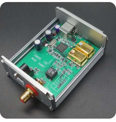

Всем доброго дня! Имеется такой набор: ЦАП Topping DX3 Pro v.2 LDAC + mod. (замена о/у OPA1612 на Sparkos SS3602, замена штатного б/п на iFi Audio iPOWER), CD транспорт Audiolab 6000CDT, медиаплеер Ugoos AM6 Plus. И как-то, в надежде улучшить качество звука по USB входу, приобрёл такой вот девайс (см. фото). Но он по неведомой неисправности отказался работать. Поначалу ЦАП отображал входящую частоту 44,1, но звука не было, а потом и вовсе погасла вся индикация.
Вопроса (основных) два:
  • можете порекомендовать специалиста который сможет его привести в рабочее состояние или хотя бы попытается ))?
  • имело ли смысл было вообще покупать такую штуку?
    И третий самый нахальный вопрос: - а можно ли, используя плату или детали из этого устройства сделать твик ЦАПу?

Отвечу сразу со второго вопроса - смысла покупать этот USB-конвертер не было никакого, т.к. в вашем Topping DX3 Pro такой же чип USB XMOS U8; своего отдельного питания у данного конвертера нет, а значит питается от той же грязной линии USB ПК; и сомневаюсь, что эти золотистые клоки TCXO улучшили бы ситуацию.
К тому же коаксиальный выход данного конвертера не совсем грамотно сделан – голый выход транса обычно всего около 0,5 ом, и чтобы привести в соответствие с волновым сопротивлением кабеля 75 ом нужно добавить ещё делитель из двух резисторов, а можно и просто конденсатор в разрыв.

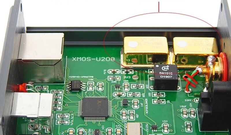

Раз уж вы справились с заменой ОУ, то и с доработкой конвертера сами справитесь. Уберите проводок от платы, ведущий к центральному пину RCA-разъема, вместо неё поставьте конденсатор пленочный 0,1 мкФ, то есть сигнал должен идти через этот конденсатор. Для проверки сойдет и дешёвый MKT/MKS/К73-16/К78-2, но лучше ставить полипропиленовый MKP или фольговый. Нарисовал красным знак конденсатора в разрыв:

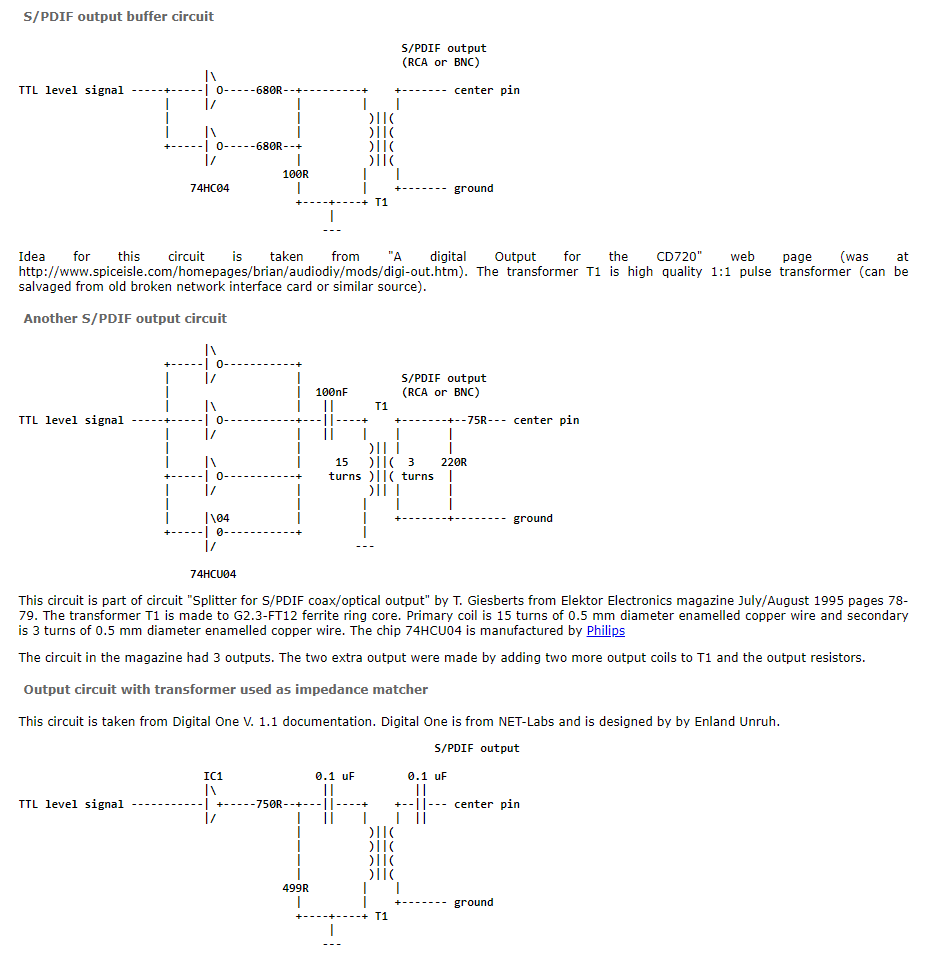

вот пример 3-х вариантов реализации Spdif
И все они грамотно реализованы

В приведенном вами листе два варианта из трёх предпочтительней, т.к. в них есть либо резисторы, либо конденсатор на выходе. Первый вариант без конденсатора из древнего Philips CD720, на то время с теми приемниками spdif возможно и не возникало проблем.

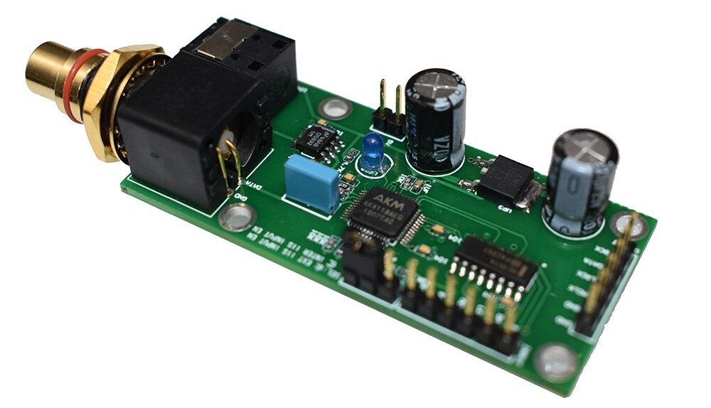

Кстати, и в приемной части spdif китайцы тоже могут накосячить. Есть у меня как раз на этом же чипе AK4118 от Люси:
Красиво, есть даже коммутатор I2S-сигнала, т.е. ещё один приемник, например USB Amanero можно прицепить и коммутировать на вход ЦАП.
Но вот беда - не со всеми источниками работал. Со шляпами Pi2Aes и BlackWolf работал, но с 502Dac уже нет, и из 4-х имеющихся у меня USB-конвертеров работал только с одним.

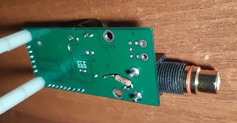

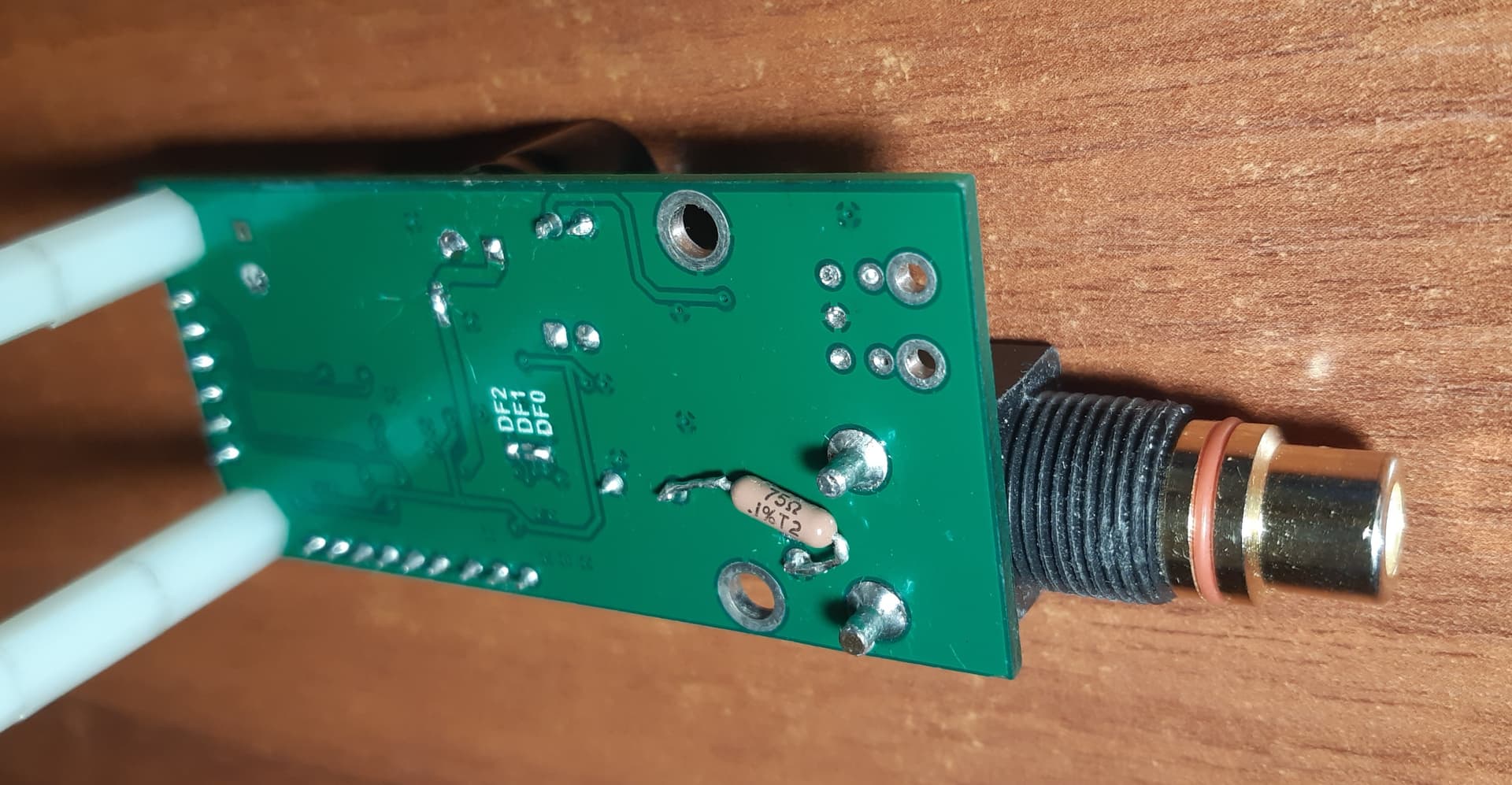

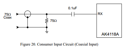

Оказалось, забыли про резистор 75 ом на входе. Не просто забыли впаять, а даже и не предусмотрели место при проектировании платы. Неужели даташит на AK4118 не могли изучить толком? стр.25:
Снимок3
Поле добавления этого резистора наконец заиграл, очень хорошо заиграл - со всеми моими источниками:
Это не касается Topping, у них нормально с этим. Извините за оффтоп, просто хочу напомнить, что с китайскими производителями нужно всегда быть начеку и всё проверять.
